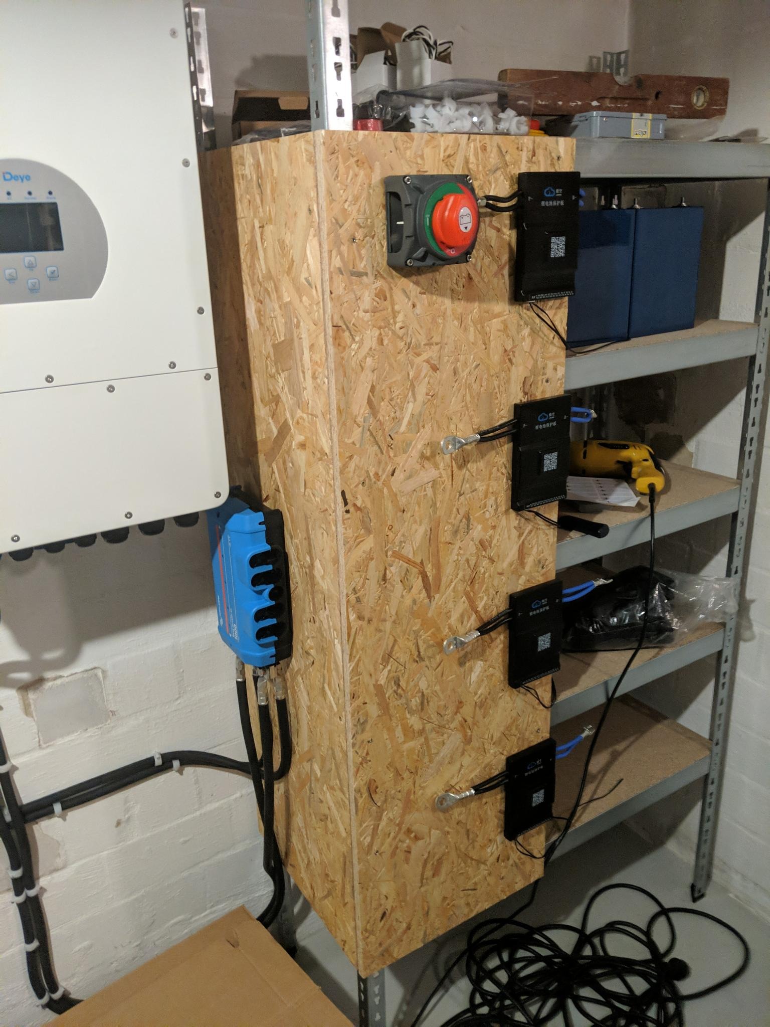

4 x 70mm² gleich lang zugeschnitten..
Eine Seite mit M10 Kabelschuhen, die andere mit M8ern gecrimpt..(anstrengend..)
Testverkabelt..suche noch gute Schellen um die Kabel zu führen..gibt es Ideen dazu?
Wenn du keine Kanäle verwenden möchtest such mal nach Kabelschelle für C-Schiene. Die nutzt man im Industriebau. Bilden gleichzeitig die Zugentlastung. Gibt auch welche, in die mehrere Kabel können. Siehe Foto. ![64424=10300-C06D04DA-B7C7-4707-97F4-808B4522FA08.jpeg|743x413](upload://gXfwBKLv0LYDpl4vYlaYg0HKGwd.jpeg)

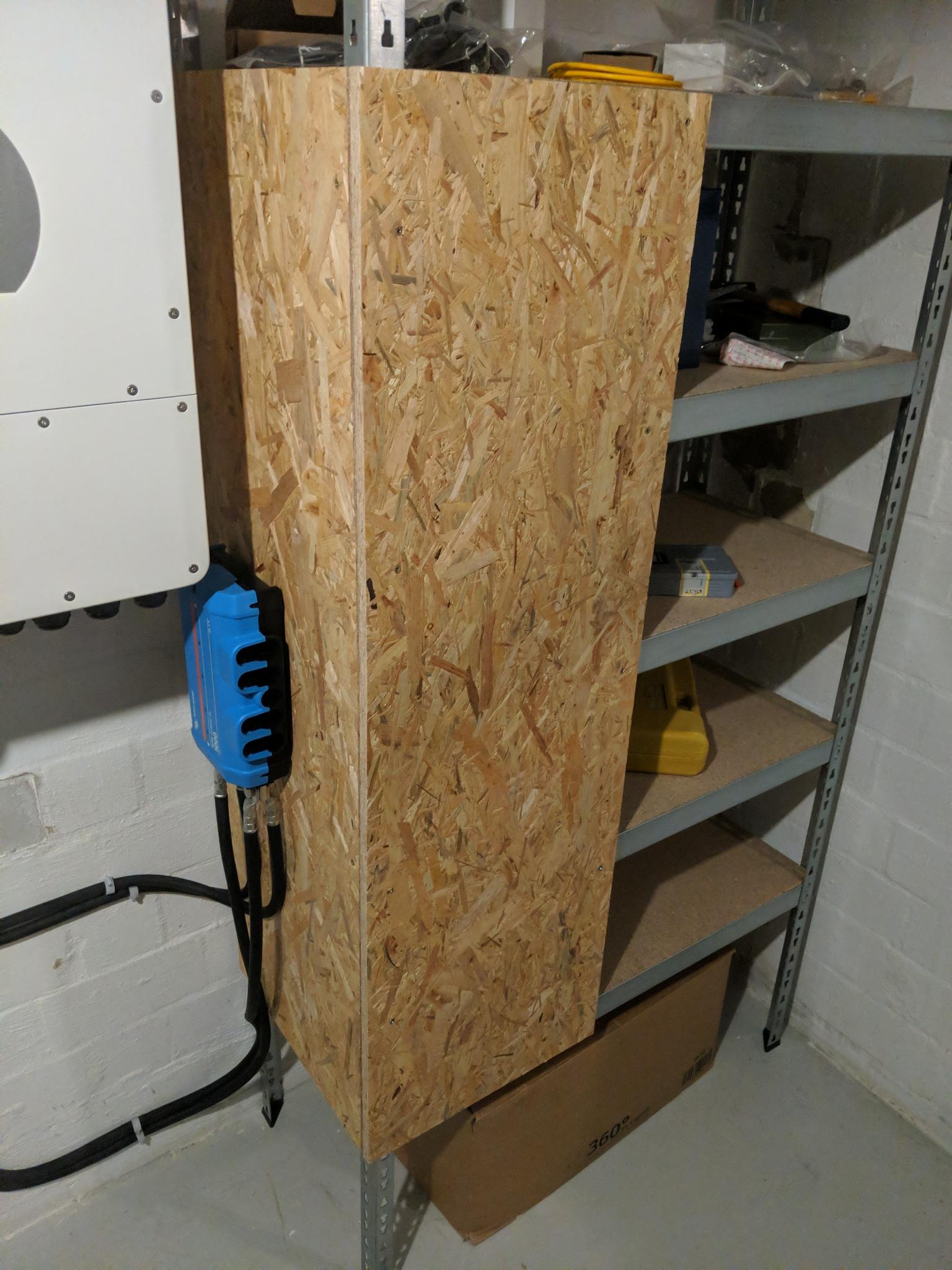

Warum eigentlich sitzt das Victronteil nicht mittig? So könnten die Kabel kürzer sein. Oder werden die Akkus im Regal aufgebaut?
Exakt, die Akkus kommen jeweils 16 Stück in jedes Regalfach :)
Ausserdem brauche ich den Platz zwischen den Invertern noch für die AC Verkabelung..
Aber danke für den Hinweis...mir ist auch aufgefallen, dass ich die Inverter-->Batterie Kabel vom rechten Inverter ohne Krezung verlegen hätte können..
man sieht es manchmal erst, wenn man es vor sich hat :)

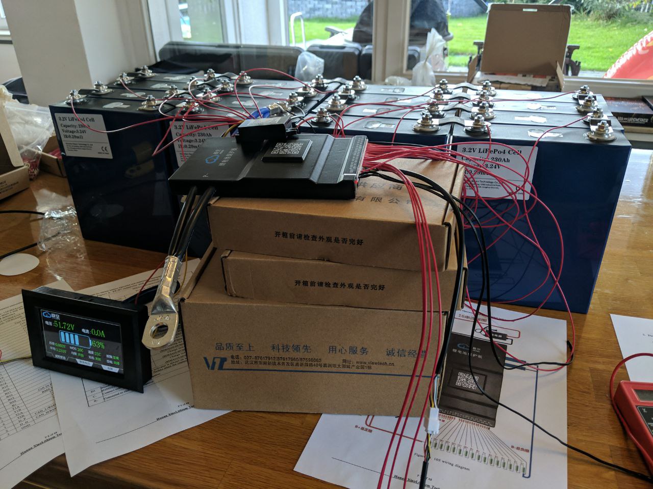

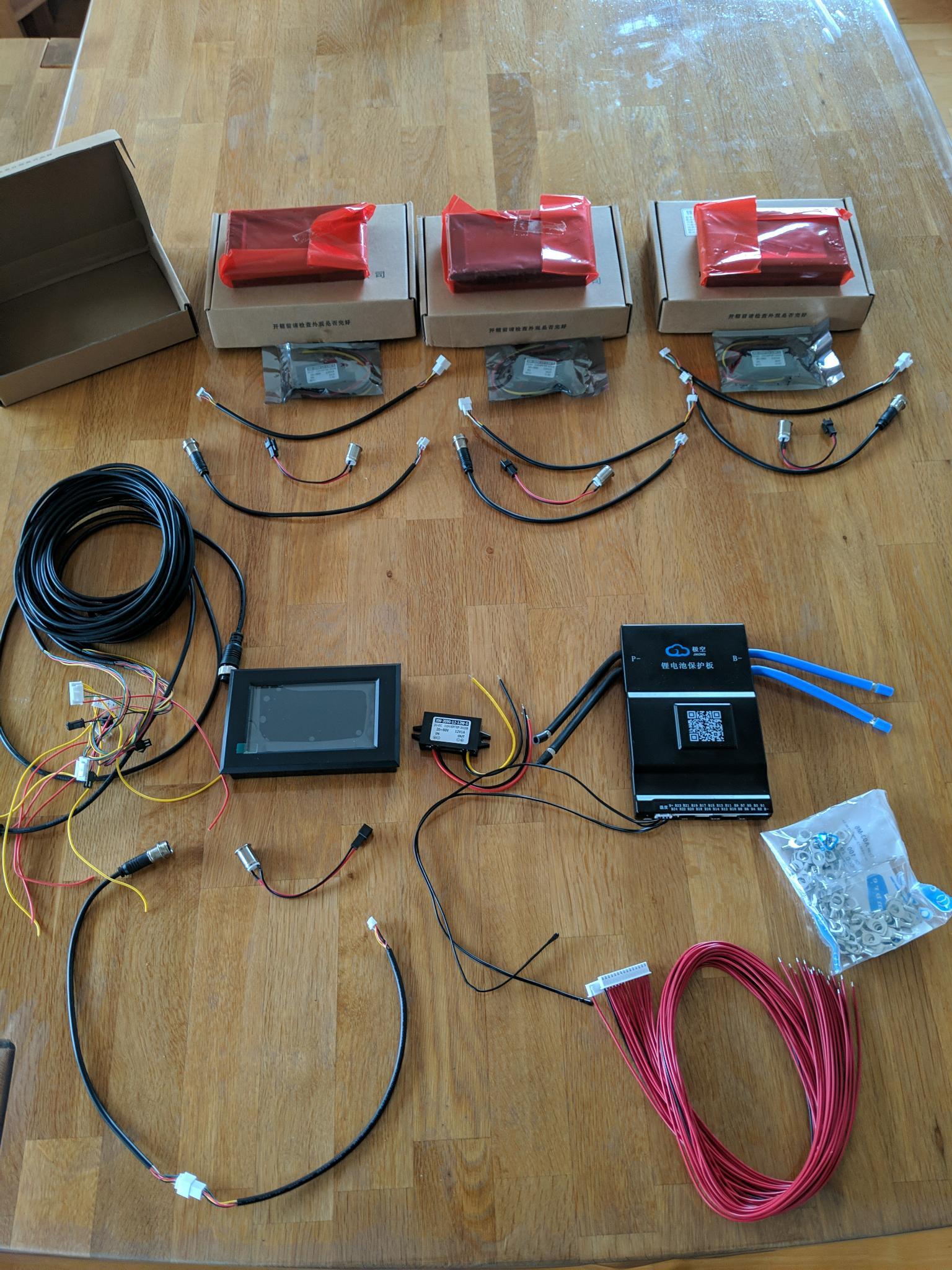

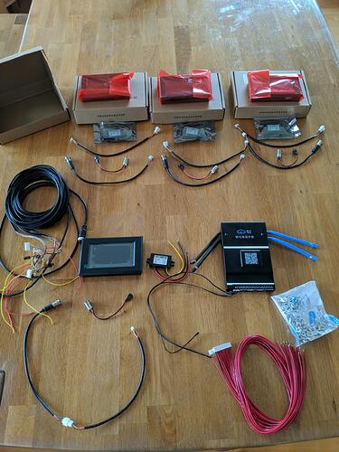

Pünktlich, aber dennoch lange erwartet...die BMS und Displays sind da.. :smiley: :smiley:

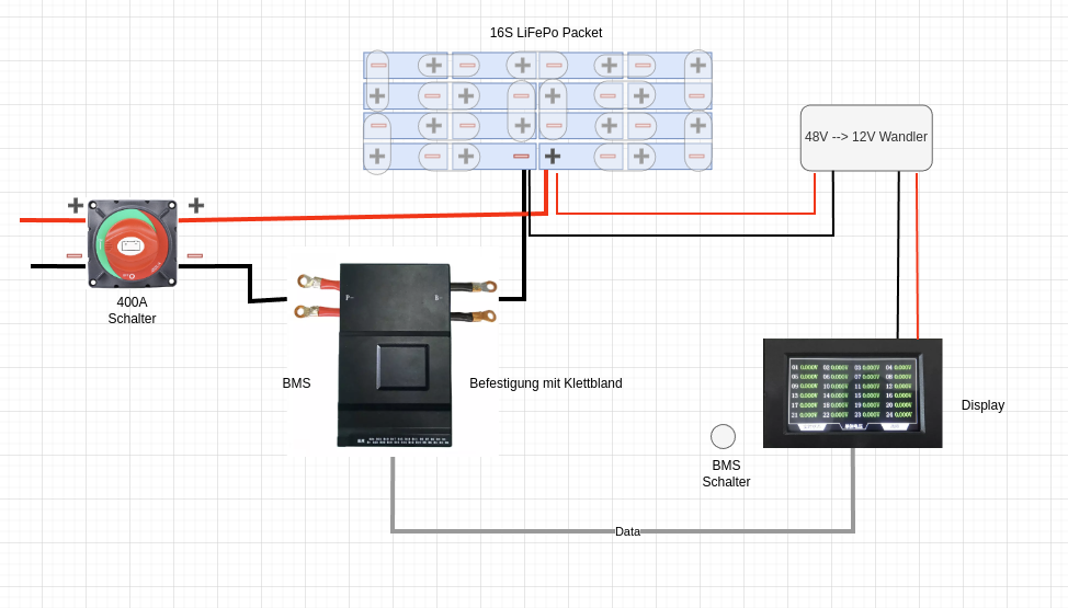

Überlege noch, ob ich den DCDC Wandler mit einem extra Schalter versehe... :think:
Über das Thema Platzierung der Sicherungen würde ich aber nochmal nachdenken. So wie Du das gemacht hast ist nicht sichergestellt, dass die Kabelquerschnitte abgesichert sind.
Beispiel: Die Zuleitung zu einem Deiner Deye geht ab / wird beschädigt, vieviel A können dann im schlechtesten Fall tatsächlich fließen und ist das von einem 70mm² Kabel noch zulässig bzw. will man diese Größenordnung tatsächlich erreichen ?
Was passiert wenn die Zuleitung einer Deiner Batterien beschädigt wird oder sich von der Busbar löst ?
Normalerweise macht man direkt am Batterieblock eine Sicherung und dann muß in die Zuleitung zum Wechselrichter nochmal eine. Ich würde die Sicherung in dem Lynx für den Abgang zum Wechselrichter verwenden und an jedem Batterieblock jeweils eine eigene setzen
Hmm...dachte eigentlich alles korrekt berechnet / gemacht zu haben...
Wenn ein 70mm² Kabel von einem Deye kaputt geht, dann laufen über das andere weiterhin maximal 240A (mehr zieht ein 12KW Deye nicht), da sollten 70mm² locker ausreichen..
Im Lynx sind alle 4 Zuleitungen zu den Batterien mit 200A abgesichert..die Zuleitungen selbst sind 50mm² ... jede Bank könnte bei 1C, 230A liefern...alle zusammen also 920A...
Die Deye ziehen wie gesagt max. 480A, wenn alle Bänke laufen also 0,52C, fällt eine Bank aus..0,7C...bei nur noch 2 Bänken 1,05C hier würden die Sicherungen ggf. schon schmelzen...sicher aber bei nur noch einer Bank...(2,09C)...
Im Lynx Power IN könnte ich gar keine Absicherung für den WR Abgang einbauen...das geht nur im Lynx Shunt..
Danke für deinen Kommentar...ich möchte besser zwei..dreimal..nachdenken, anstatt nachher in die Röhre zu schauen...daher zurück gefargt..
Habe ich irgendwas übersehen?

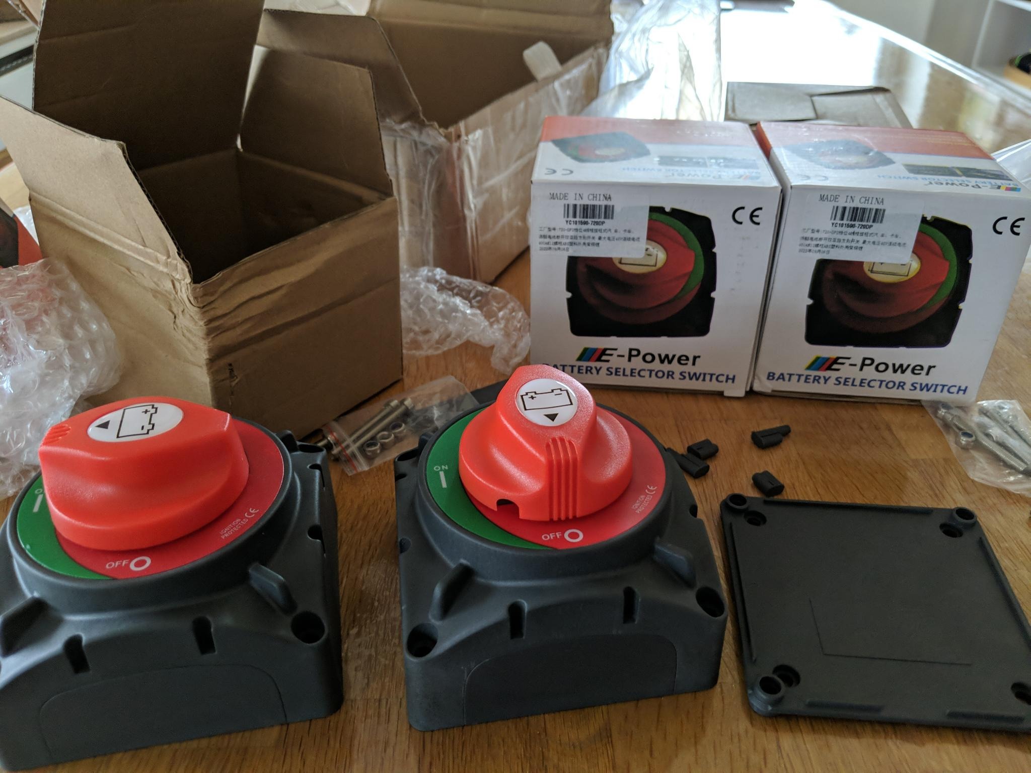

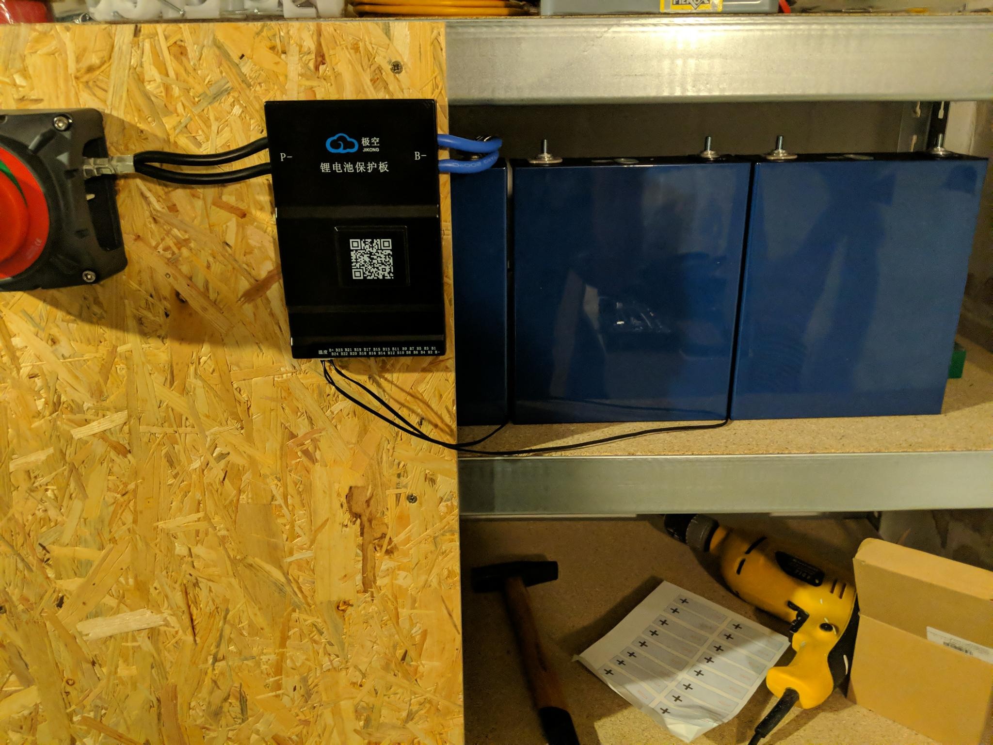

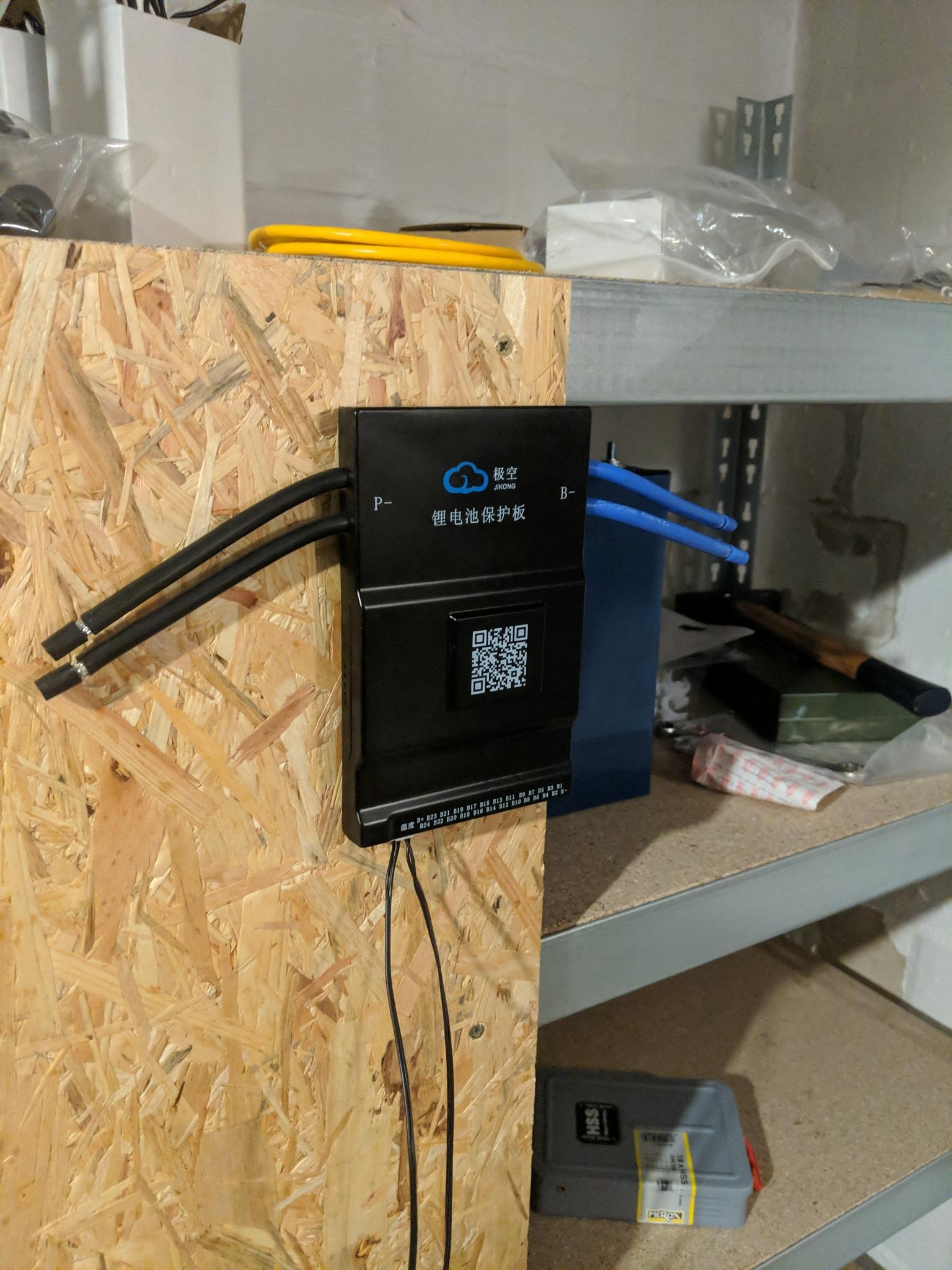

Die Batterieschalter sind auch da :slight_smile:

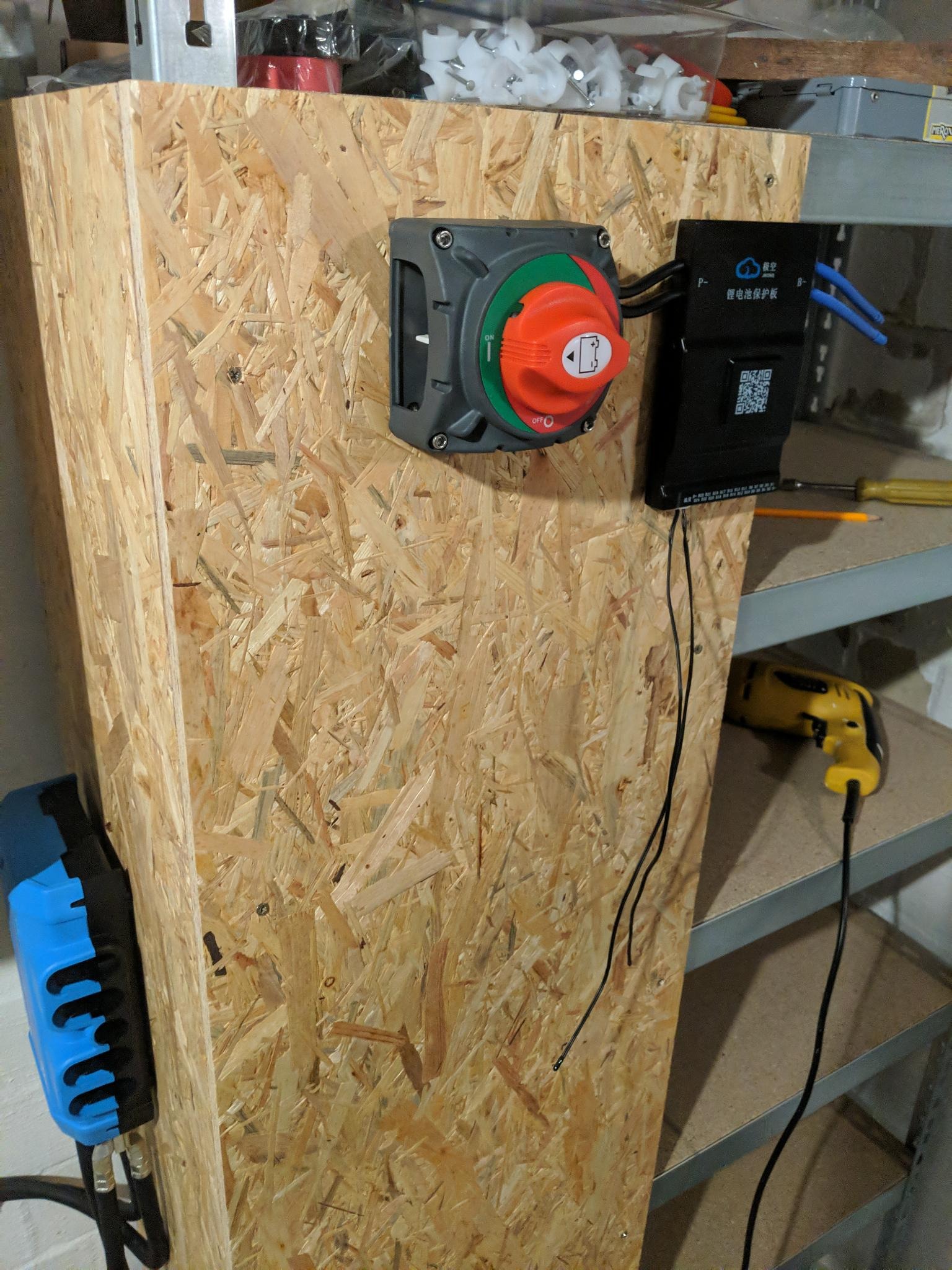

Regal für Schalter und BMS vorbereitet...
Erster Testanbau (Schalter geschraubt...BMS mit Klettklebeband...)
Kabellängen vom BMS passen...so hatte ich es gehofft / geplant..
Die weiteren BMS "crimpen"...hatte nur 50mm² Kabelschuhe, daher habe ich erst mit 50mm² und dann mit 35mm² gecrimpt..
Alle BMS mit Klettklebeband in Position gebracht..
Morgen geht es weiter :slight_smile:

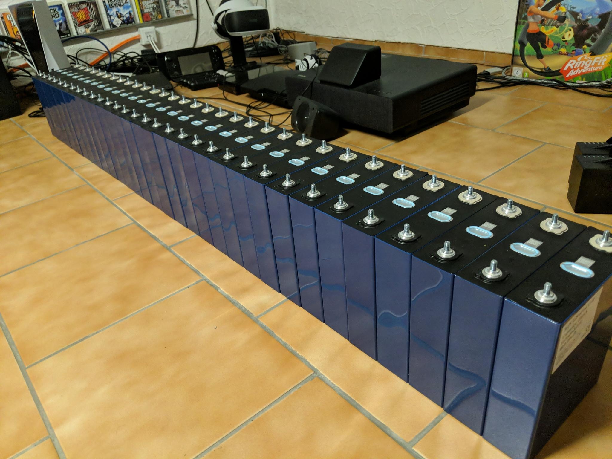

Erstes Batteriepaket testweise zusammengesteckt..
Frage: Muss man tatsächlich eine Datei per Micro-SD flashen, damit das JK Display auf Englisch läuft?

willst du deine zellen nicht mit holzplaten in form halten?
alte schwarze siemens nh trenenr gibts bei ebay
Nein, werde sie nicht verspannen..
die blähen sich dann aber auf, im betrieb.
das ist nicht gut
da würde ich bei dieser menge keine halben sachen machen sonst haste irgendwann nen haufen sondermüll
must ja auch nicht zusammenpressen wie ein ochse wenn die so nebeneineader angeordnet sind mindestens 3 m8 gewindestangen 21er siebdruckplatten und dann mit ca 5Nm anziehen
soll ja nur in form halten
aber achtung anziehen wenn die zellen bei ca 20-30% soc sind drüber blähen die sich auf
das ist nicht gut
Hatte für mich entschieden, dass der Aufwand nicht lohnt..
  • die Zelen gegeneinander abzuschirmen mit Zwischenmaterial
  • den Druck überall gleichmässig hinzubekommen
  • das Paket ist als ganzes schwer zu bewegen
  • Ja, die Kompression soll die Zyklen um 20-30% erhöhen, aber Temperatur und Lade- / Entladeleistung haben einen mindestens genauso hohen Einfluss auf die Lebensdauer..
    Why compression will not extend battery life (something else kills them before).
    https://youtu.be/OsvPYw6hoHc
    Wenn die erste Bank sich aufbläht, werde ich ggf. zurückrundern und doch verspannen, aber zunächst beobachte ich das ganze einmal...
