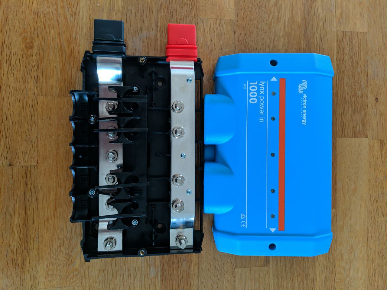

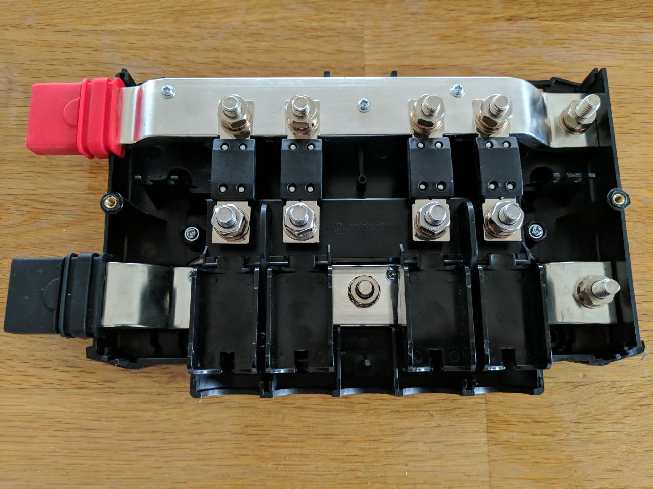

Als Busbar habe ich mir jetzt den Victron Lynx Power In 1000 bestellt... Gibt es eine günstige Alternative für die Victron 200A/48V Mega Sicherungen (CIP137200010) ? 32 Euro sind doch nen Witz oder?
Schau mal nach CF8 Sicherungen die sind ganz flexibel einsetzbar

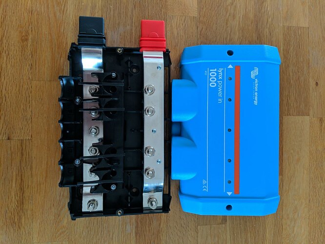

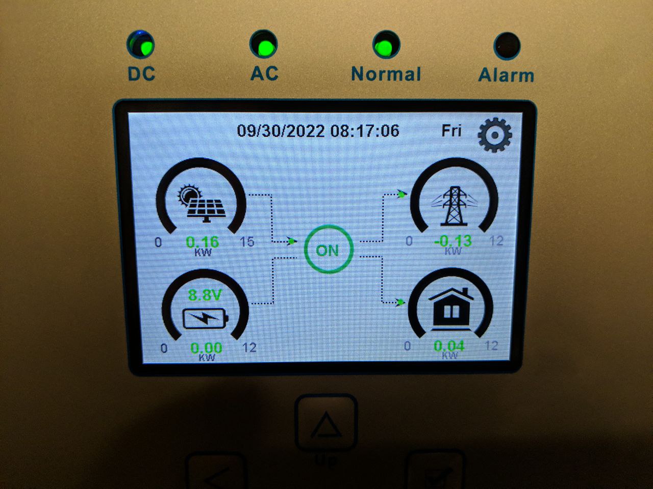

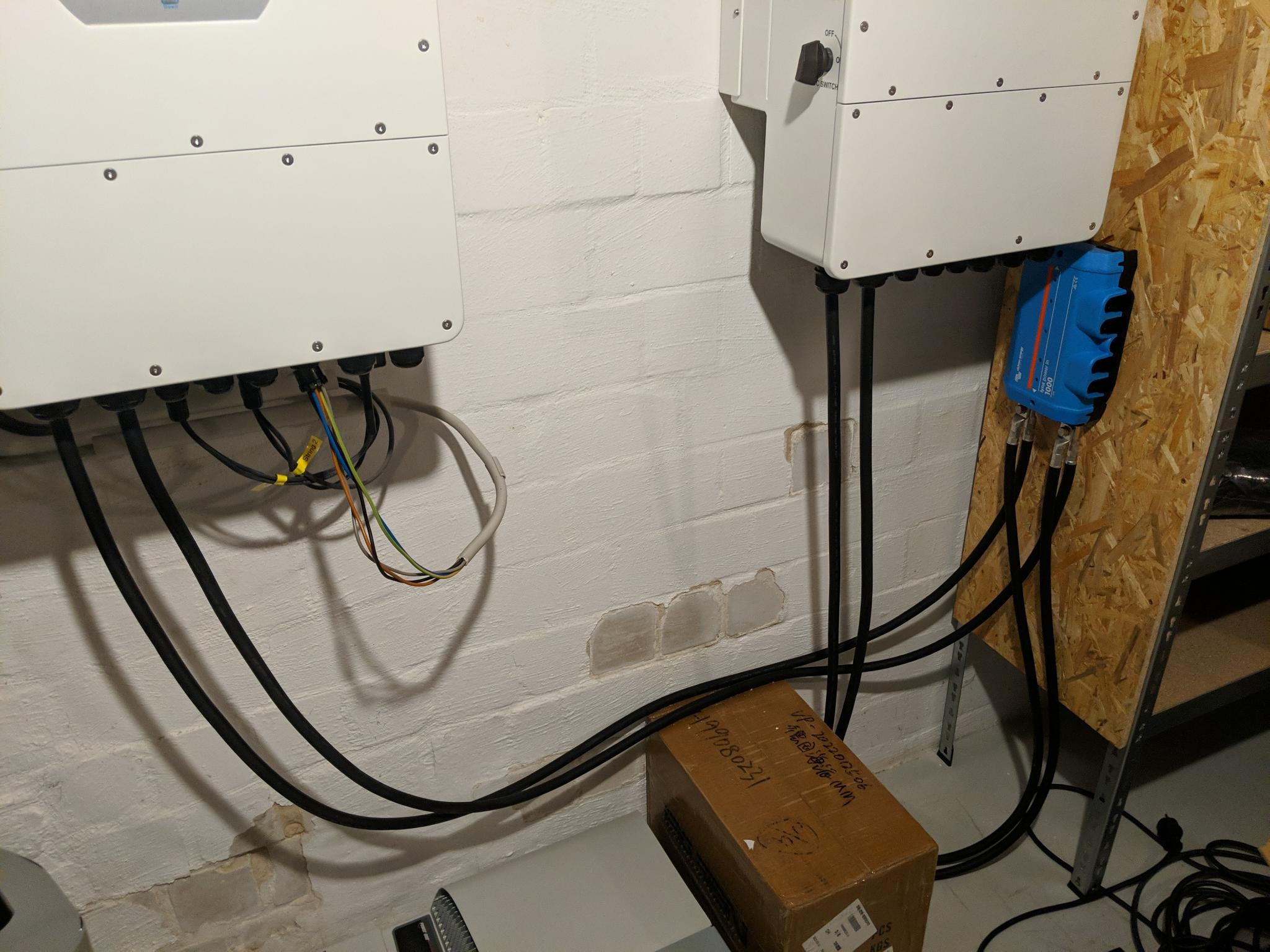

So, die beiden Deye sind montiert, bzw. der eine ersetzt bereits den alten WR und speist aktuell noch fleissig ein..
Als Busbar habe ich mich jetzt für die Victron Lynx Power In 1000 entschieden und sie schon einmal für die 4 Batterien mit Sicherungen versehen..

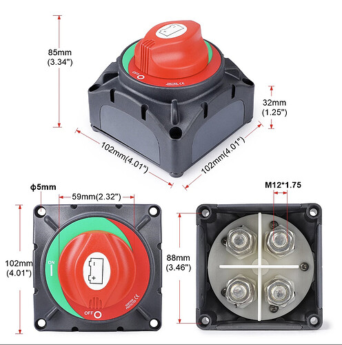

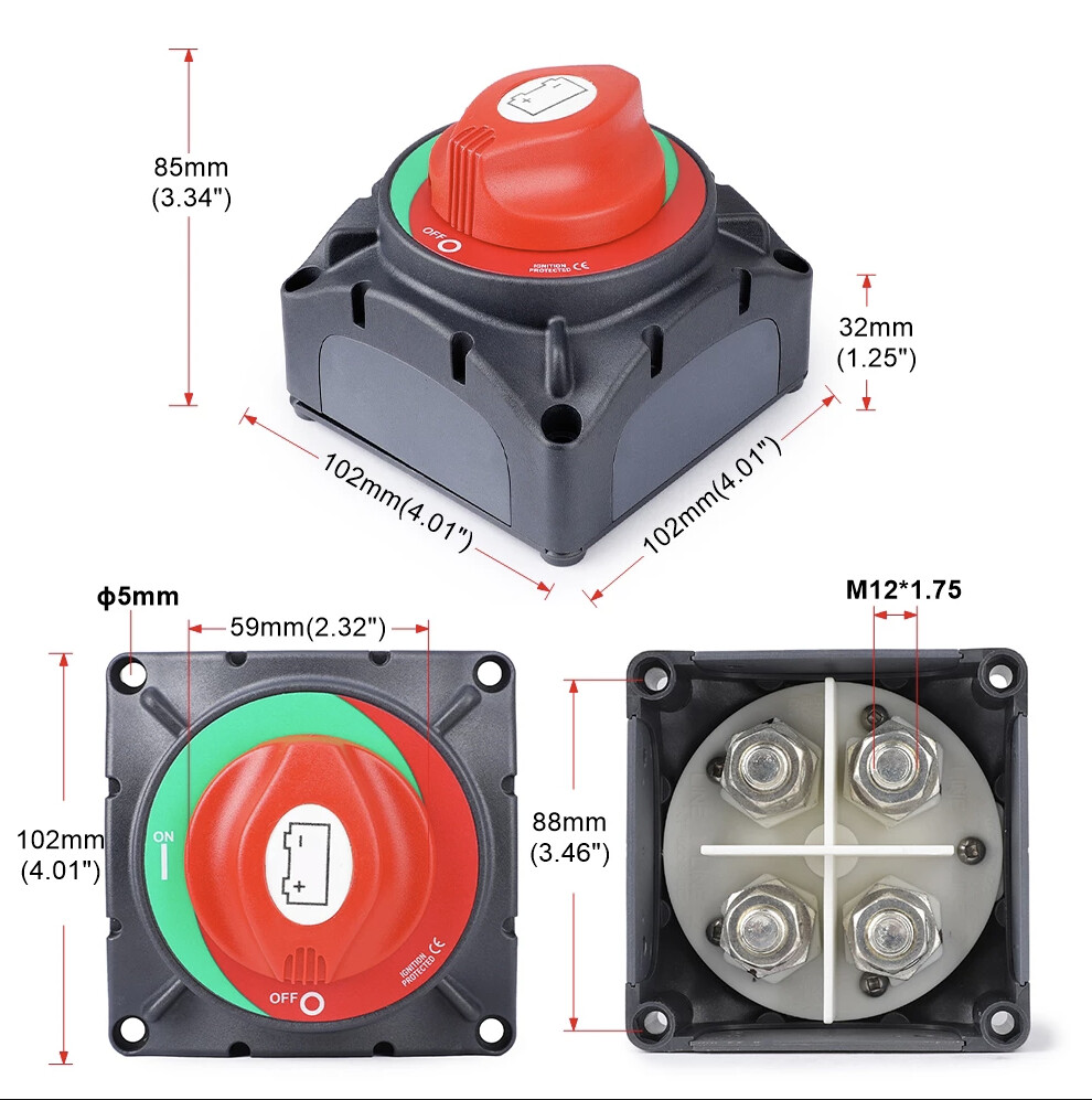

Schalter für die Batterien habe ich diese 48V 400A Kracher bei Aliexpress bestellt..(leider noch unterwegs):

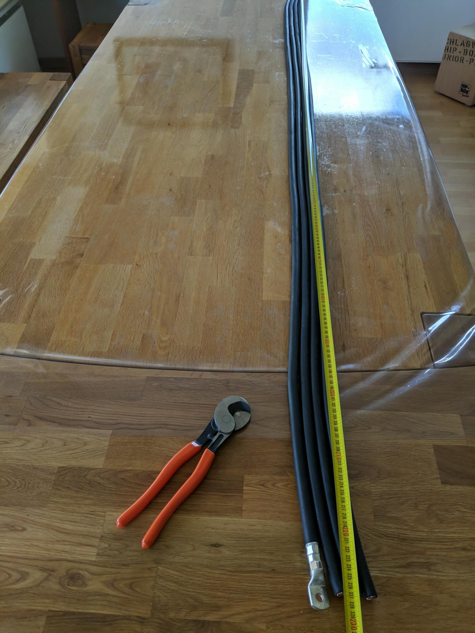

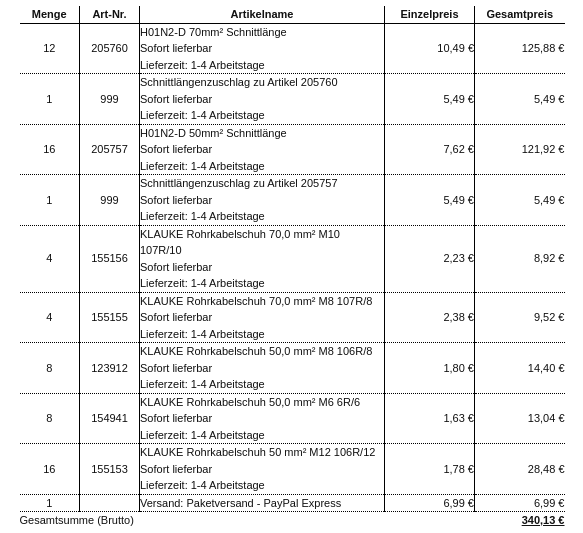

..und dann ging gestern die Bestellung für Kabel und Kabelschuhe raus..

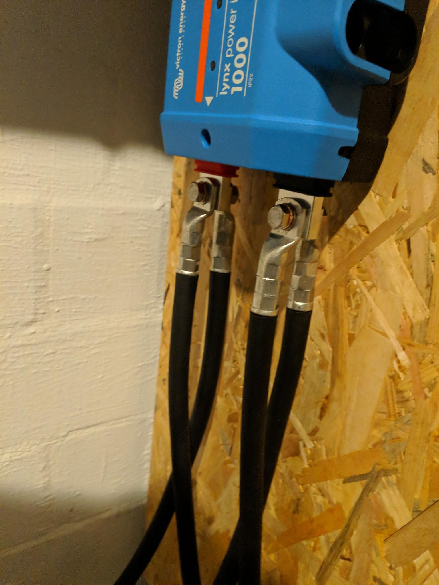

4 x 70mm² gleich lang zugeschnitten..
Eine Seite mit M10 Kabelschuhen, die andere mit M8ern gecrimpt..(anstrengend..)
Testverkabelt..suche noch gute Schellen um die Kabel zu führen..gibt es Ideen dazu?
