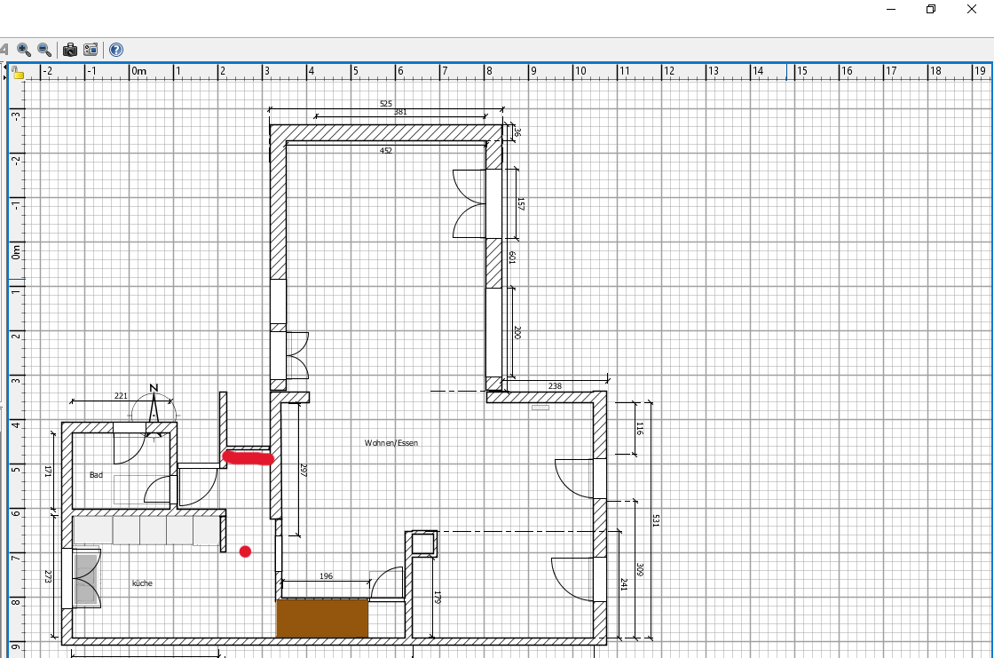

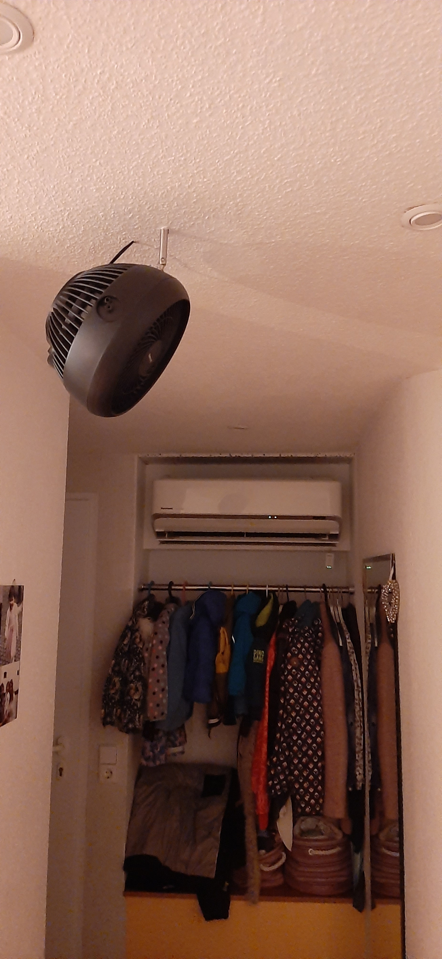

Wir heizen seit 7 Jahren unsere DHH aus 1932 Isolierung aussen aus 2001 mit ca.100m2 ausschließlich mit einer VZ9 und einem Schnellheizer im Bad. Durch die offene Bauweise, die ich nach und nach umgebaut habe bin ich mittlerweile sehr zufrieden. Was mich immer etwas gestört hat ist, die VZ9 hängt im Flur neben der Haustüre, und bei längerem öffnen kam sie mit der Regelung eine Zeit lang durcheinander. Hier wird mir jetzt sicher das gelesen über das Versetzen des Temperaturfühler helfen, das werde ich vor dem nächsten Winter mal versuchen.

Die VZ9 ist im Flur montiert, und bei Betrieb schaltet sich der Lüfter an der Decke ein und bläst einen Teil der Warmen Luft an der Decke in unser Wohn/Esszimmen. Die Restliche Luft geht in Flur, Küche und steigt dann an der Treppe in die oberen Räume. Abends wird der Deckenlüfter auf 20% reduziert und somit regelt auch die VZ9 in der Leistung runter.
Die Temperatur im Ganzen Haus liegt zwischen 22 und 24 Grad.

Hier noch ein Grundrissbild
