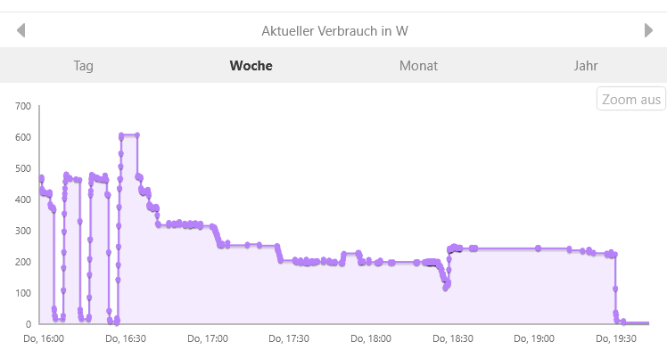

Der Verbrauch ist nur die VZ9, im Bad haben wir auch immer um die 22Grad, bei uns sind immer alle Türen offen. wie man ja im Plan sieht ist es ja auch sehr klein gehalten, was bei alten Häusern ja oft der Fall ist. Nur wenn geduscht oder gebadet wird benötigen wir manchmal den Schnellheizer für ein paar Minuten, da habe ich mir über den Verbrauch noch nie Gedanken gemacht. Der läuft auch auf der kleinsten Stufe mit 750w.
Ich habe auch das Gefühl, dass die VZ in all den Jahren noch nie an ihre Grenzen gekommen ist.
Einziges Manko ist für mich, dass ich im Winter alle 4-6 Wochen den Filter absaugen muss, das macht sich sonst in einem Leistungsverlust bemerkbar.
