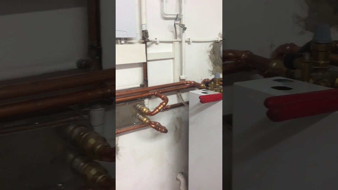

Die Druckspülung habe ich gemacht und unglaublich viel Schlamm aus dem System von 1962 rausgespült - wenn der in den Heizkörpern war (wo sonst?) ist die aktive Fläche des Heizkörpers jetzt viel viel größer, weil das Wasser überall hin kann. Als Vorbereitung zur Umstellung auf eine LWWP Heizung…
Wie macht man sowas? Muß man dazu die Heizkörper aufschrauben, um vor Ort den Dreck rauszulassen oder kann man das vom Heizungskeller aus zentral machen?
Ich habe das zentral vom Heizungskeller aus gemacht. Man kann die Geräte dazu mieten, oder besser, es bauftragen, sofern man unsicher ist.

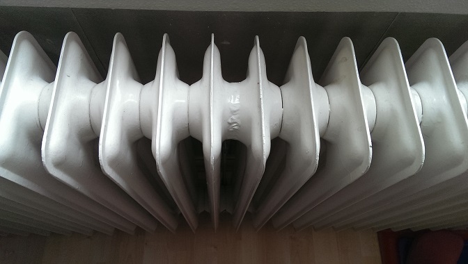

Die Elemente sind oft verspannt und nicht für Drücke aus dem Hochdruckreiniger ausgelegt.
Hier ist mal der Heizkörper an so einer Stelle verschweißt worden:
Ob das heutzutage noch ein Heizungsbauer macht, sei mal dahingestellt.
