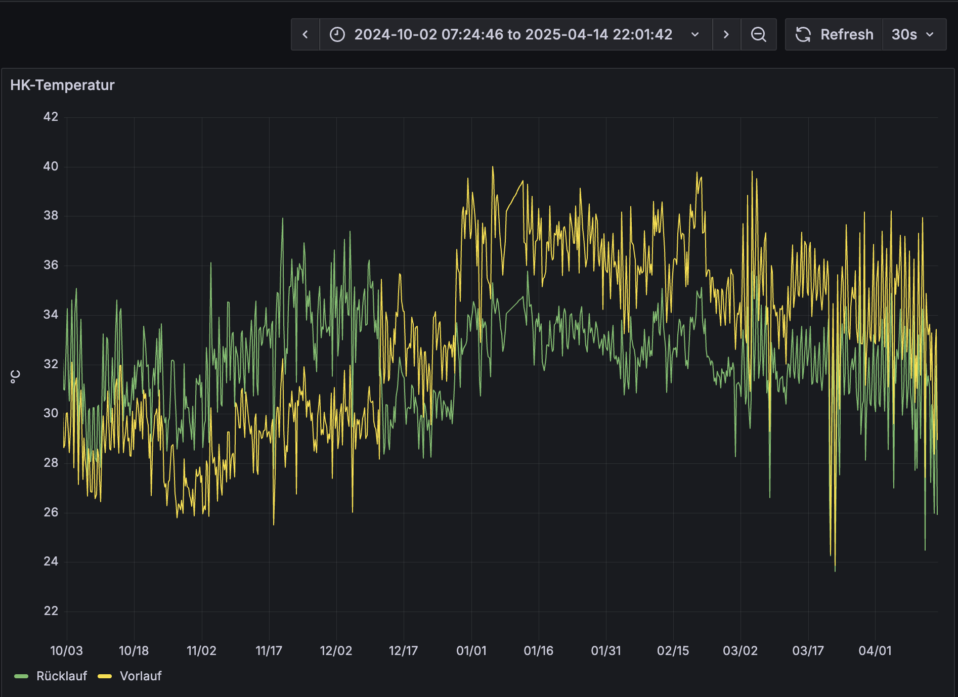

Ich habe ein 1969er-EFH und konnte alle Heizkörper behalten und brauchte keine Lüfter o.ä.. Sie ähneln Deinen (sowohl alte Gusseisenkonvektoren wie auch die “22er”). Allerdings hatte ich lange versucht, den Vorlauf zu drücken, und hatte über Jahre VL/RL mit einem Shelly und 2 DS18B20-Sensoren aufgezeichnet. Jetzt mit LWWP habe ich den ersten Winter mit 40° VL in der Spitze gut überstanden, und weiß zudem wirklich, wo es am ehesten mangelt.
”Mein” Winter im milden Rheinland hatte in diesem Winter als Tiefsttagesmittelwert -1° (Mitte Januar)
Nicht irritieren lassen: Ich habe die Sensoren (VL vs. RL) mittendrin beim Shelly-Umbau vertauscht!
