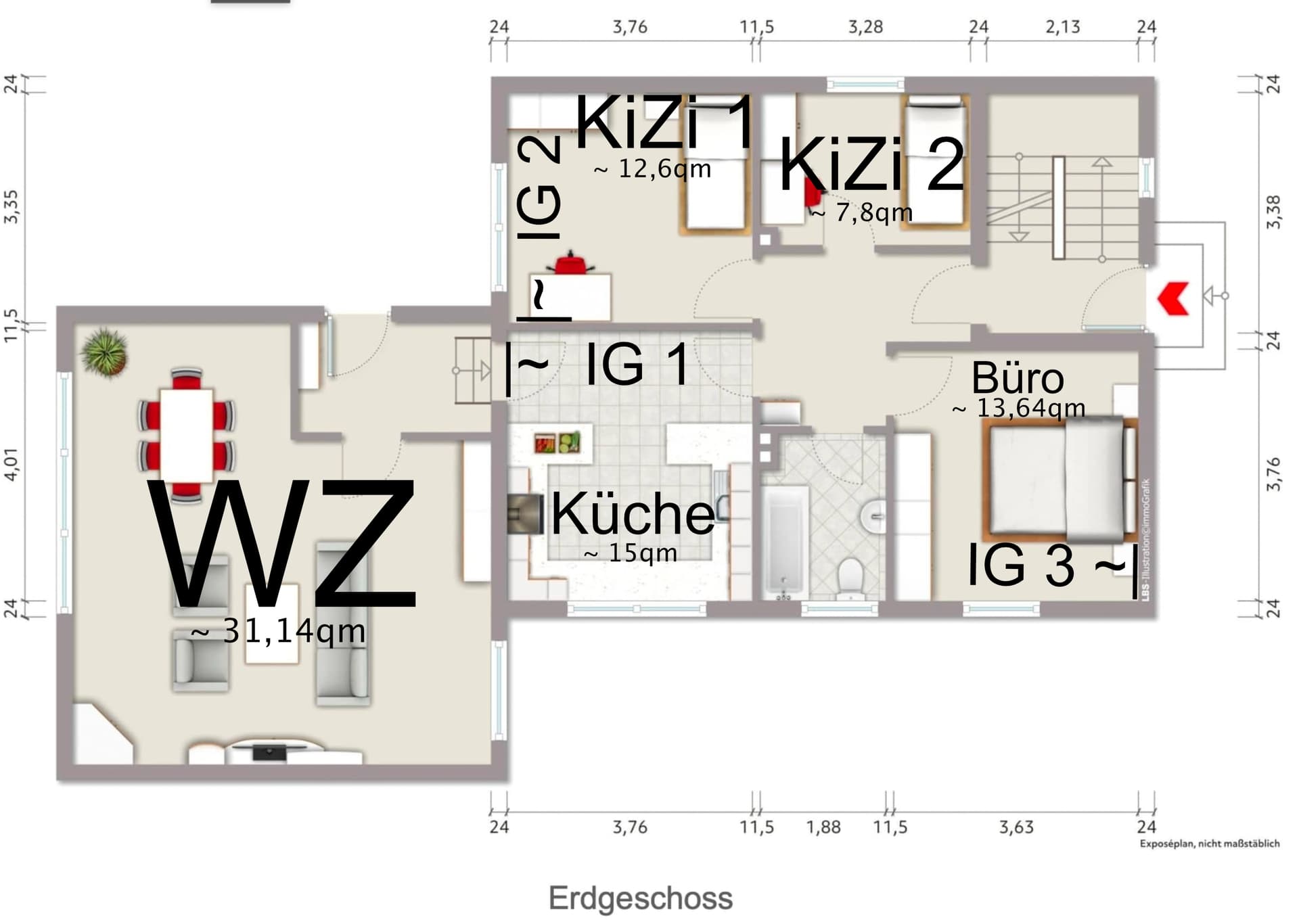

Altbau 1957 mit Anbau 94 - Haupthaus-EG auf Splitklima umrüsten - Ggf. OG ebenso
ich habe jetzt einige Artikel hier gelesen und hoffe, dass ich ohne mich perfekt vorzubereiten und alles zu lesen, hier ebenso mein Anliegen eröffnen darf.
Wenn ich hier direkt schon einen Fehler zu Beginn mache, dann korrigiert mich gerne.
Zum Haus
Altbau 1957/58 (erworben von uns in 2022)
Außenwände sollten 25,5cm Poroton Hochlochziegel sein (Innenwände sind die 11,5er bis auf um das unbeheizte Treppenhaus)

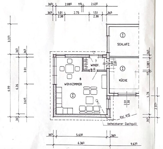

Anbau ist mit 36,5er Poroton gemauert und dementsprechend wesentlich besser.
Das war es auch schon. Drumherum ist keine Dämmung, sondern einfach Putz.

Wir heizen aktuell nur das EG mit den ungefähr 90-95qm und da gehen schon gerne mal bis 25.000 kWh an Gas weg und das finde ich für die paar Räume auch etwas viel. Ich weiß, dass die Therme nicht perfekt läuft, aber ich möchte auch das etwas erschlagen mit den Split-Klimaanlagen.

Split-Klimaanlagen
Ich weiß noch nicht genau welche Split-Klimaanlagen ich wähle, weil die Räume relativ klein sind. Ich versuche drei Stück einzuzeichnen, mit denen ich anfangen würde. Ggf. fängt man auch nur mit einer Anlage an.
Welches Kältemittel?
Ich möchte gerne unabhängiger sein und würde wahrscheinlich das R290 deshalb bevorzugen. Wegen einem engeren Knick direkt hinter der Wand durch die nächste Wand für ein Innengerät ist QuickConnect vielleicht eher knappe Sache. Ich hatte den einen Beitrag gelesen von "Win" meine ich und da stand, dass es diese Nachteile an Ecken gibt und man am besten beim Bördeln bleibt (auch wegen der oft fehlenden Konnektoren am IG).
Welche Geräte?
Ich würde selbstverständlich gerne A+++ - Geräte beim Heizen verwenden. Also den höchstmöglichen SCOP und hoffe dafür auch Single-Split-Anlagen zu finden, die das können und trotzdem mit R290 laufen. Die Geräte sollen ein paar Jahre laufen, weshalb ich ungerne jetzt schon in der Effizienz Abstriche machen wollen würde. Im Worst-Case müsste ich jemanden für eine R32 besorgen, der den Anschluss macht usw. Kenne jemanden bei REMKO. Der kann mir hoffentlich jemanden nennen.

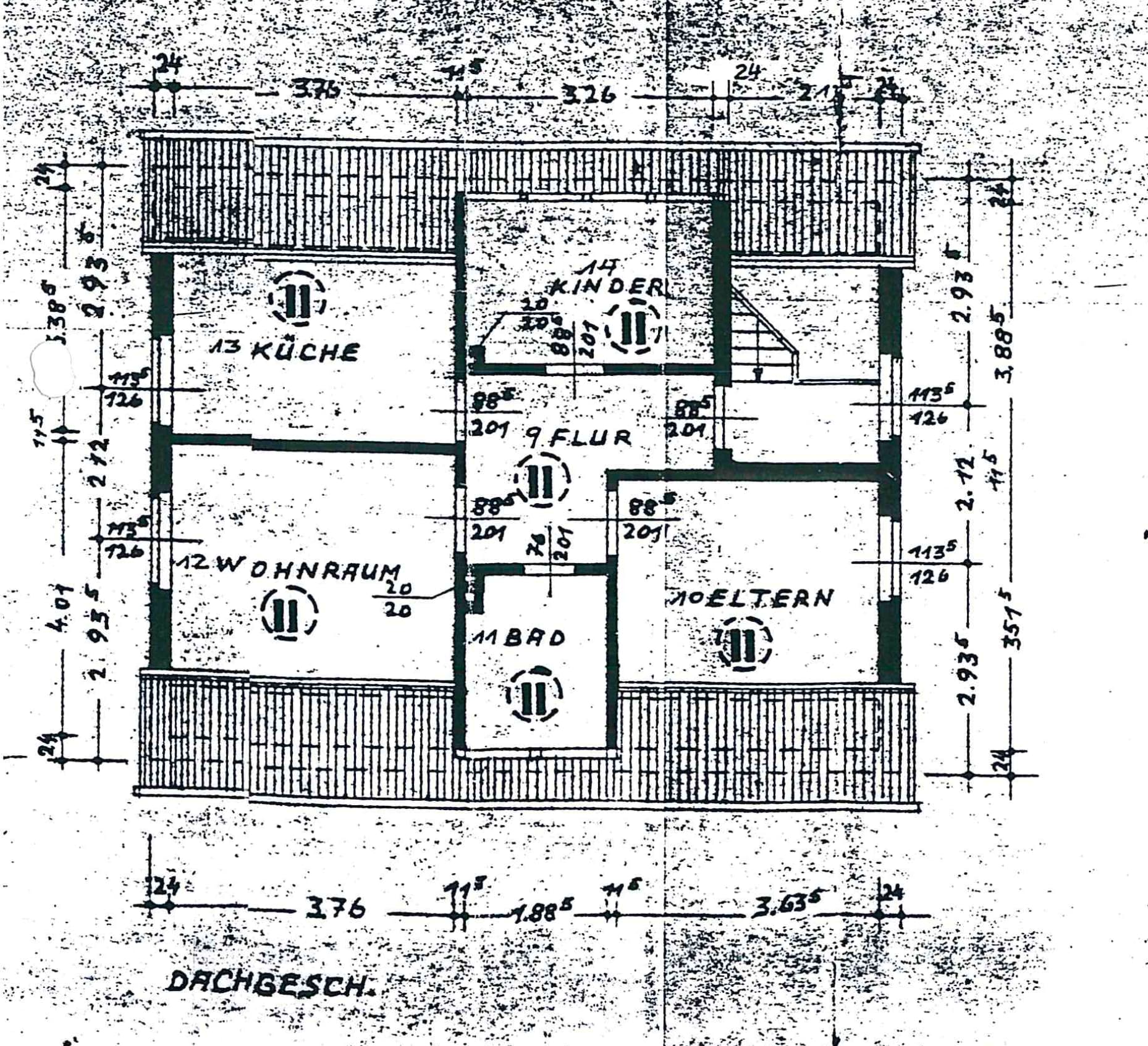

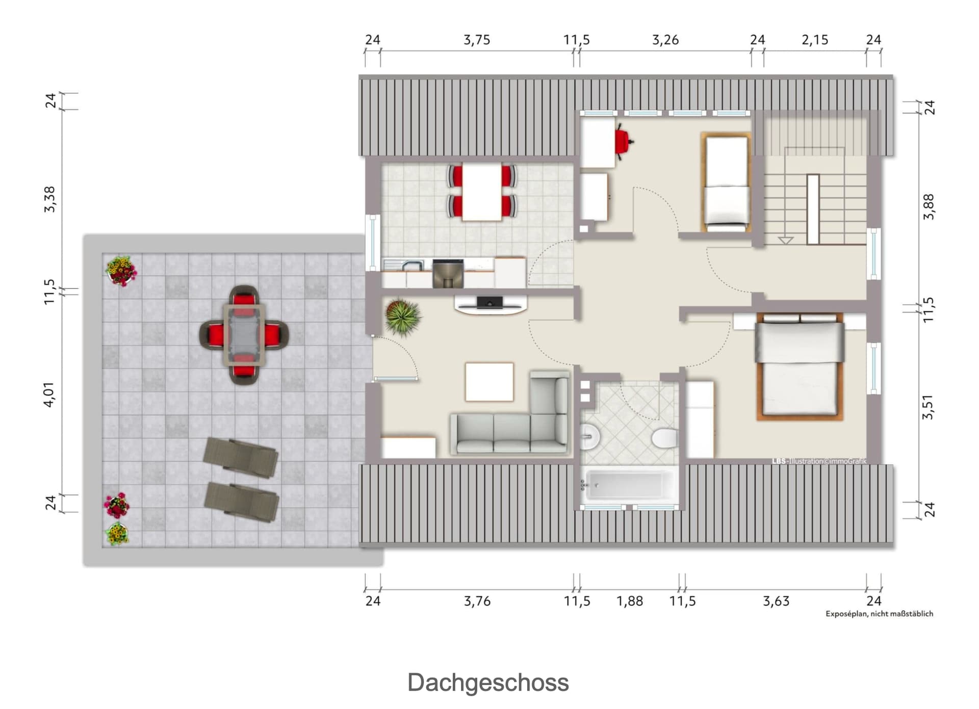

OG + EG Heizplan
Ich wollte im OG eigentlich bald die FuBo vorbereiten und dann Fließestrich verlegen lassen darauf. Das war auch für Haupthaus im EG so gewünscht in Zukunft mal, sodass überall FuBo vorhanden ist. Ich weiß noch nicht, ob der Plan schlussendlich so bleibt. Hängt auch bisschen davon ab, wie das alles funktioniert mit den LLWP.

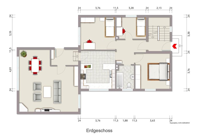

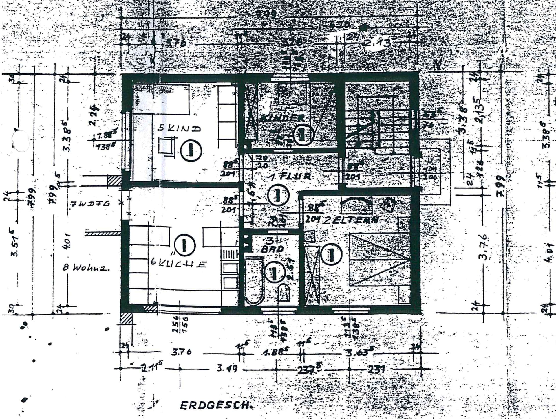

EG:
OG:
WZ/Anbau:
EG (Makler):
OG (Makler):
Mein Plan:

Ich würd erstmal mit einer Anlage fürs WZ anfangen. Da bietet sich eine Daikin Nepura an.
R290 - da gibts derzeit kaum was und dann wirst du viele Kompromisse machen müssen. Bei den Markenhersteller hat lediglich Mitsubishi Electric was, aber persönlich finde ich Mitsubishi nicht so optimal zum Heizen, weil man da kaum Beeinflussungsmöglichkeiten auf die Regelung hat. Beim Heizen würde ich auf Daikin setzen.
Schreib da nochmal die m² Zahlen jedes Zimmers.
Musst auch schauen, wieviel Außengeräte du stellen kannst. Am besten wäre Single-Split, wenn das nicht geht, versuchen, nur 2er oder 3er Splits zu verwenden. Noch mehr wird problematisch beim Heizen.
Im WZ ist bereits Fußbodenheizung, die ich an sich weiterlaufen lassen würde, weshalb auf dem letzten Foto die eingezeichneten Positionen für Innengeräte drauf sind. Ich würde mit IG 1 anfangen, welches in Richtung Haupthaus zeigt und in der Küche über der Tür weg vom Wohnzimmer (bzw. dessen Windfang) zeigt, aber so in Richtung Flur, dass die Chance besteht diesen mitzuheizen (das würden wir gerne testen, da dieser Flur aktuell relativ kalt ist, da das angeschlossene Treppenhaus schon gefühlte Außentemperatur hat wegen der fehlenden Dämmung, alten Eingangstür aus Holz und der oben im Treppenhaus sich befindenden Luke zum Dachboden).

Packe da gleich noch die Quadratmeter in die Räume auf dem letzten Bild. :white_check_mark:
EDIT: Ist ergänzt. :white_check_mark:

Bei den kleinen Räumen reichen überall 2,5kW Geräte Single-Split.
