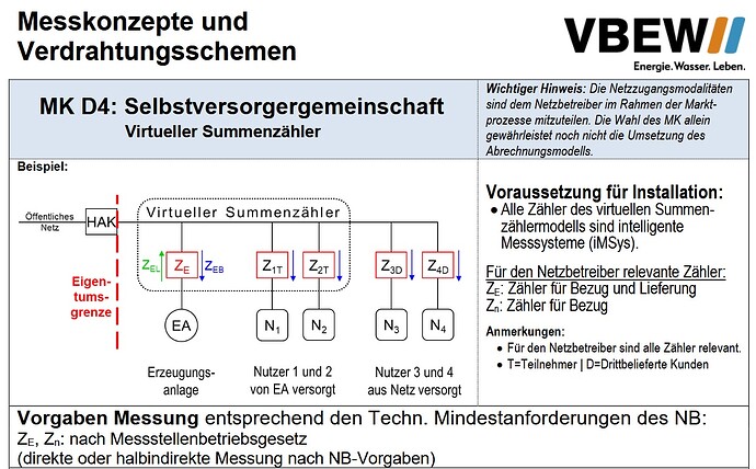

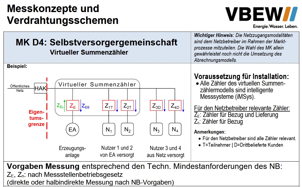

Hab ich verpasst wieviel kW im Moment auf dem Dach liegen? Um wieviel geht es?
Andere Denke:
Es gibt doch verschiedene Messkonzepte. Theoretisch müsste man Einspeisung und Verbrauch zu einem virtuellen Zähler verbinden (lassen) können. Kein Umbau notwendig.
