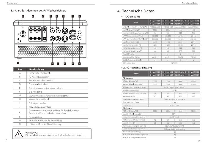

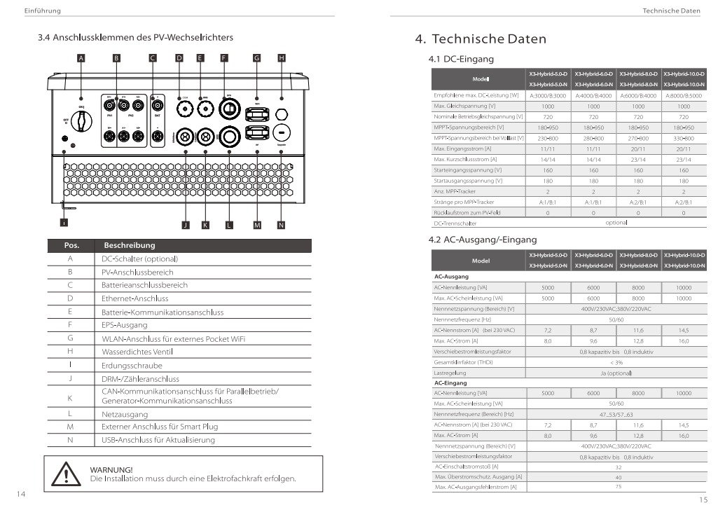

Allgemeine Frage zur Batterieeinspeisung über PV
und der WR läd mögliche Akku´s mit 48 V
darum hatte ich die Hoffnung das es funktioniert
Alles was ich finde hat eine Batteriespannung von 200 - 500V lad mal das Datenblatt hoch
46238=7875-Datenblatt-X3-Hybrid-mit-Batterie-1.pdf|attachment (855 KB)
Die andere Datei als pdf ist leider zu groß, da muss ich mir was einfallen lassen oder du hättest ne E-Mail Adresse und ich kann dir das so mal senden
Ich habe mal noch drei Seiten als Webaufnahme gespeichert, ich hoffe das funktioniert erst einmal.
Vielen Dank

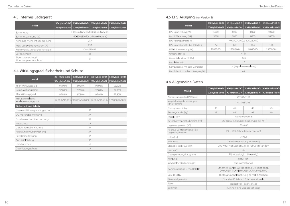

DC Ausgangsspannung Batterie ist 160 bis 800V.
Also wird das mit dem DIY Akku nix.
Das klingt aber nicht so toll, gibt es da noch andere Möglichkeiten oder kann ich mir da nur für 15.000
so ein teures Teil kaufen 😭

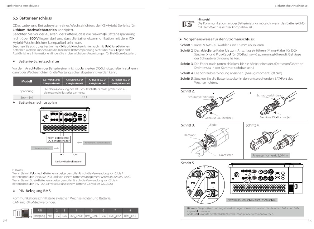

Mein Elektriker hat aber gesagt dass wenn ich eine
Batterie anschließe diese mit 48V geladen wird
Da sehe ich schwarz. Wenn ich mich nicht komplett vertan habe musst du einen Hochvoltakku anschliessen.
Du kannst natürlich auch ein Victron System bauen und den Batteriewandler von deinem WR nicht nutzen.
Eine andere Möglichkeit kenne ich nicht.
Der WR hat übrigens eine CAN und RS485 Schnittstelle.
Ich vermute mal das der Modbus RTU kann.
