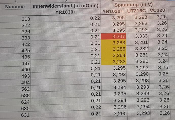

18.11.22 DHL liefert 4 Kartons. Zellen rundum tiptop verpackt. Optisch 1A. QR-Codes sehen original aus. LiFePoQR-App sagt EVE LF280K, Produktionsdatum 27.02.22, alle aus der gleichen Produktionsreihe.
YR1030 hat beim Messen recht stark getanzt. 0,21+-0,01mOhm (der erste 0,22 zeigte beim Tanzen mehr 22 als 21). Ähnlich bei Spannung. In Tabelle der Wert, der meiste Zeit erschien. Dazu noch Zangen-Multimeter mit stabiler Anzeige + mein altes Voltcraft-Multimeter. 5 Zellen tanzten bei Spannung leicht aus der 3,295+-0,001V-Reihe.

Nein, keinerlei Kapazitätsmessung (habe auch kein Meßgerät da).
Die QR-Codes scheinen alle original zu sein. Besagte App liefert auch einwandfreie Ergebnisse. Das einzige, was vielleicht aufstoßen könnte, wär, daß die Zellen als brandneu kommuniziert wurden, aber von Ende Januar stammen. Aber da will ich ein Auge zudrücken, da bei aktueller Liefersituation, Logistik dort, Verschiffung gen Europa und Einlagerung in Dtl. ja auch schnell Monate vergehen können.
Zum Zusammenbau und Weiterem komme ich frühestens nächste Woche. Bis dahin kann ich nur mit obigen Meßergebnissen dienen.
