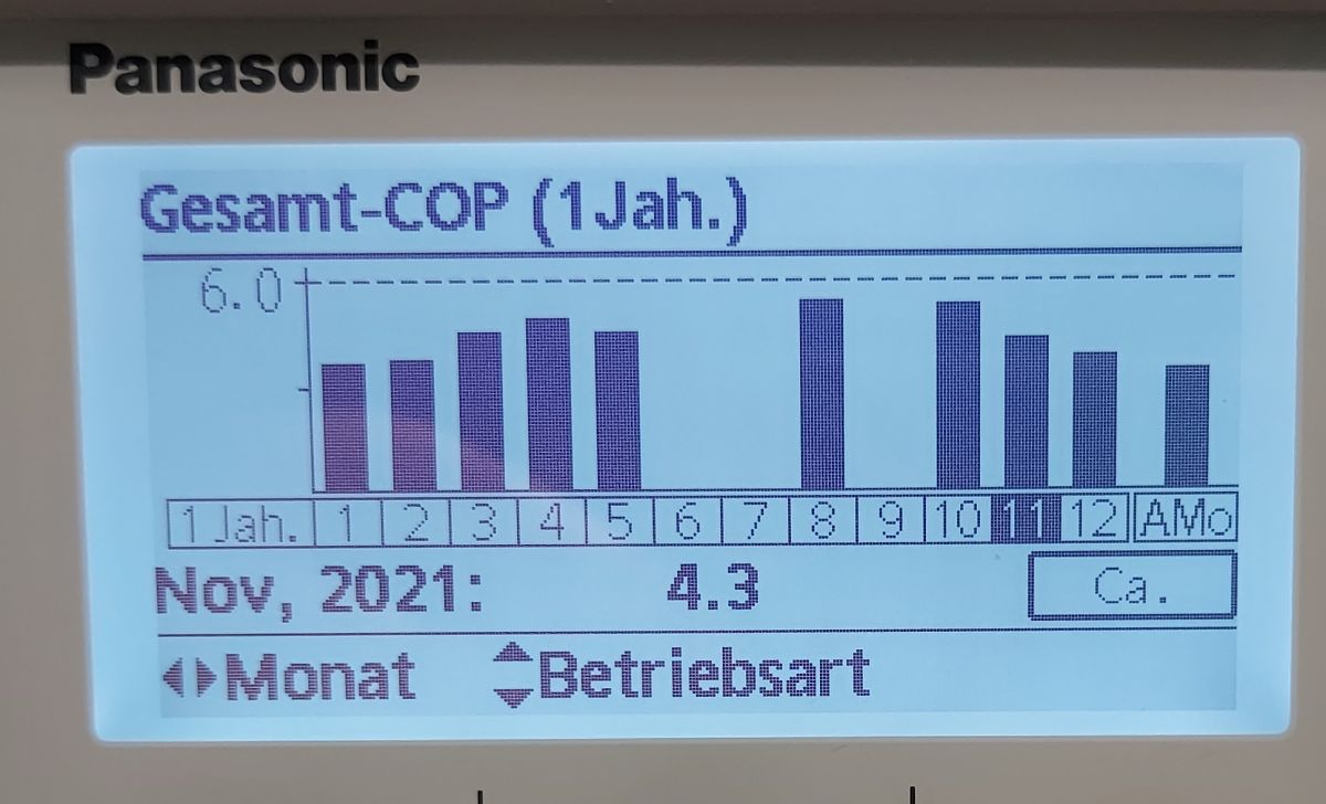

hier werden ja wie wild cop werte herumgeworfen
habt ihr das mal mit einem externen wärmemengenzähler nachgemessen ob das versprochene auch eingehalten wird?

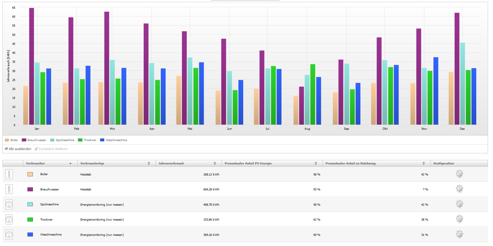

Ich mache mein Warmwasser nicht mit der WP von der Heizung, sondern mit einer WP aus einem WPTrockner. Da ist ja ales drin was man braucht, man muss nur ein WT durch eine WasserWT ersetzen.
Ich habe die an einem 280Liter Wärmepuffer und heize auf 42 Grad. Alle 14 Tage mit dem Heizstab auf 70 Grad.
Wir sind aktuell 3 Personen, wir duschen gerne lang und sehr warm.
Wir hatten noch nie kaltes wasser oder mussten warten dass warmes Wasser kommt.
Wenn genug Sonne da ist schaltet meine Haussteuerung die WP auch auf Vollgas und lagert die Wärme in den 800 LiterPuffer mit biszu 55Grad.
Kommt aber nicht so oft vor.
Im Jahres Durchschnitt komme ich aber schon auf eine 4
