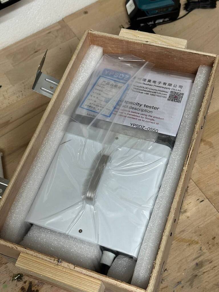

Da gestern mein YR1035+ angekommen ist hier mal die Daten meiner BYD C13 125Ah.
Zu den BYD QR-Codes konnte ich nichts finden. Ich vermute am Anfang ist das Herstellungsdatum JJMMDD.
Jede Zelle hatte einen Aufkleber eines Kapazitättests vom 13.10.22. Das sind die Werte in der Spalte Kapazität.
Gematcht sind sie also nicht. Das ist aber wahrscheinlich der Tatsache geschuldet, dass ich die letzten Reste der Zellen bei NKON gekauft habe.
Da ich nur eine 10A Labornetzteil und eine elektronische Last mit 30A habe, hab ich die Kapazitätstesterei nach der ersten Zelle abgebrochen. Diese hatte laut meiner Messung 128 Ah. Ich vertraue einfach mal darauf das die Aufkleber nicht einfach nur so da drauf geklebt worden sind, sondern die Zellen tatsächlich gemessen wurden.

Jetzt hab ich noch 5 weitere von meinen 16 CATL CB310 280Ah Zellen mit diesem Tester gemessen:
  1. 296,7 Ah
  2. 295,6 Ah
  3. 297,6 Ah
  4. 296,7 Ah
  5. 297,7 AH
  • Laden mit 50A bis 3.55V, cutoff bei 1A
  • Entladen mit 50A bis 2.5V
Als Beispiel die Zelle 5. mit den 297,7 AH: In Wattstunden gemessen wurden
  • geladen: 1000,5 Wh
  • entladen: 953,4 Wh
Das bedeutet:
  • ich habe 953,4/1000 = 95,3 % der hineingesteckten Energie wieder herausbekommen.
  • 47 Wh sind in Wärme umgewandelt worden
