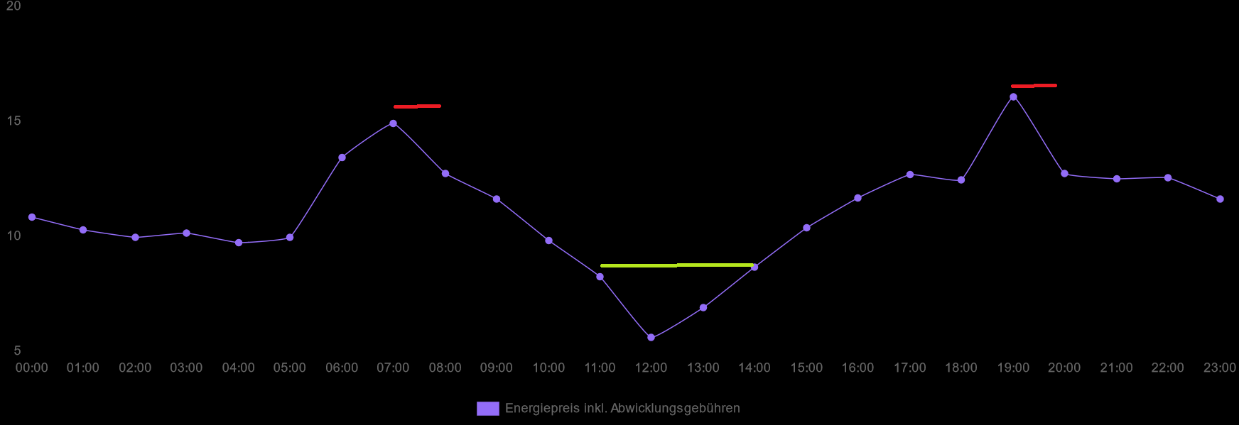

Wann sollte man die Einspeiseleistung reduzieren, um selbst produzierten Strom in den Akku zu speichern und dafür "halbwegs sauberen" Strom einkaufen?
Das Speichern in den Akku unterliegt Verlusten, auch die müssen berücksichtigt werden.
In ertragsschwachen Zeiten freut sich der Akku evtl. sogar über ein bisschen mehr Ladung?!
Mittlerweile ist der Strompreis ein brauchbares Maß für Dreck. Dazu die eigenen Bedingungen wie Speichergröße, Notfallreserve, Wandlungs-/Speicherverluste, Verbrauch.
Ich will dieses Jahr möglichst automatisiert erreichen:
Bei absehbar leerer Batterie notfalls zum niedrigsten Preis den Minimalbedarf bzw. Eigenverbrauchsprognose nachfüllen - oder:
Bei absehbar halbwegs voller Batterie UND niedriger Eigenverbrauchsprognose zum höchsten Preis einspeisen.
Heute hätte ich also ein Fenster von 2h zum Strom verkaufen, und ein Fenster von 3h zum aufladen:
Dazu Verbrauchssteuerung: 11-12 Uhr Boiler + Waschmaschine + kochen
