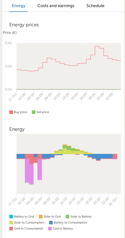

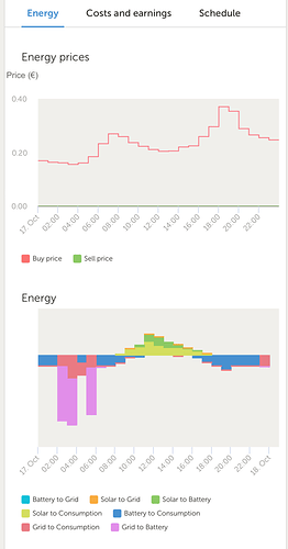

Bei mir sieht das so aus. Realisiert mit EVCC und Victron DESS. Nachts oder Tagsüber wird der Akku geladen:
  • EVCC: Immer wenn es super günstig ist (<~16Cent) bis max % SOC aktuell 85% im Sommer weniger da mehr PV kommt (linke pinke balken nach unten)
  • DESS Lädt Speicher wenn die Differenz zwischen Tageshoch und tief die extra Speicherkosten und Verluste wettmacht. (das ist der rechte pinke ausschlag nach unten)
  • Tagsüber dann aus der PV in den Speicher (oder wenn es nicht reicht um die Hochs im Preis abzudecken wird auch aus dem Netz geladen)
  • Abends solange was im Speicher ist wird der Eigenbedarf gedeckt oder für die Nacht den nächsten Tag gepsart wenn es sinnvoll ist (deswegen der rote bar ganz rechts)
  • Einspeisen gibt es nicht (sellprice ist auf 0 gestellt), da Eigenbarf entsprechend hoch und Speicher überdimensiert.

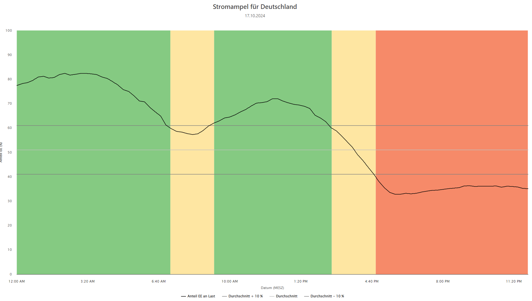

Ja das ist nur Preis getrieben passt aber trotzdem recht gut zur Ampel. Wenn Nachts grün lade ich. Da ich das Preislevel recht tief angesetzt habe passiert das in der Regel auch zu "nur wenn die Windräder massiv drücken". Ich weiss ich bin im Süden und da fehlt eine Stromtrasse, aber ich hab keinen besseren Input zur Steuerung um da noch Netzprobleme zu berücksichtigen. Das sollte bei mir aber noch über 14A und EVCC reinkommen indem es dann potentiell den Strombezug reduziert.
Anmerkung:
DESS hat bei mir am Anfang nicht richtig funktioniert - teils auch zu hochpreiszeitíg (dreckig) geladen - mittlerweile passt es recht gut, mag aber auch dran liegen, dass mein Speicher sich massiv vergößert hat.
Da DESS sich nur die min/max anschaut, habe ich das mit EVCC kombiniert, damit Ladeboxen zu grünzeiten angehen und der Speicher zwangsgeladen wird wenn grün (<16Cent) unabhängig ob lokal bei mir PV da ist oder nicht PV.
Das zu konfigurieren ist minutengeschichte und man muss selber nichts programmieren.

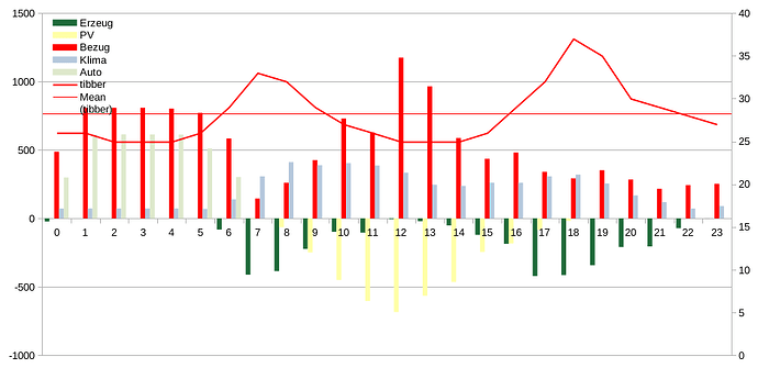

Hier nochmal ein aktuelles Bild, mit besseren Bezeichnern.
Man sieht den Durchschnitt der Werte aus 7 Tagen, also ein 7-Tage-Profil. Die Erzeugung (grün) wird negiert dargestellt, die roten negativen Werte entstehen rechnerisch.
Alle Werte sind in Wattstunden [Wh], nur der Preis von tibber in ¢/kWh. Auf der X-Achse sind die Stunden des Tages.
Nebenbei kann man auch die Ladephasen des Autos gut ablesen, sowie den Betrieb der Klimaanlage / Heizung.
Worum geht es (mir)? Um eine leicht erfassbare Darstellung von Erzeugung und Bezug im Sinne der naturdienlichen Entladung des Akkus, insofern man den Börsenpreis als korreliert betrachtet.
Erzeugt wird es aus den Daten vom Volkszähler mit dem Script profiler.py, welches ein Nebenprodukt meiner Nulleinspeiseregelung zeroinput ist. Die Ausgabe des scripts kann man direkt in eine Tabellenverarbeitung einfügen und darstellen lassen.
Die vollautomatische Regelung ist noch nicht ganz fertig und wird bis jetzt mittels tibber_tasmota.py gesteuert. Das Bild ist also (noch) nicht für die Effektivität der Regelung zu verstehen.
@wihz Ich hoffe es war diesmal verständlich?

Danke. Taste mich heran. Verstehe jetzt, dass "erzeug" das Entladen des Akkus darstellt, also DC->AC-Wandlung. In der Grafik ist keine PV-Erzeugung dargestellt.
Das Auto lädst Du, wenn der Tarif bei Tibber günstig ist, um Kosten zu sparen.
Richtig soweit?
Was ich nicht nicht verstehe ist, was Bezug-Auto-Klima ist. Dachte erst, dass es die Summe von Auto und Klima ist. Passt aber nicht. Und einen Stromanschluss bei einem E-Auto für die Klimanlage kenne ich nicht :wink:
@wihz Ja "Erzeug" meint die eigene Erzeugung mit dem Wechselrichter. PV ist in dem Kontext nicht so spannend, finde ich, könnte man natürlich auch anzeigen lassen. Spannend finde ich auch ein Temperatur / Klima Profil. Ja, das Auto wird ausschließlich "billig" geladen, im Sommer natürlich über die PV noch billiger. "Bezug - Auto - Klima" ist genau das: die jeweiligen Durchschnittswerte subtrahiert vom Netzbezug. Quasi der um Klima und Auto bereinigte Netzbezug. Ich kann mich übrigens noch nicht für ein Ladegerät zum billig-Laden durchringen, solange die PV halbwegs die Preisspitzen bedienen kann, aber dafür fehlt noch die quantitativ-automatische Regelung und Erfahrungswerte.

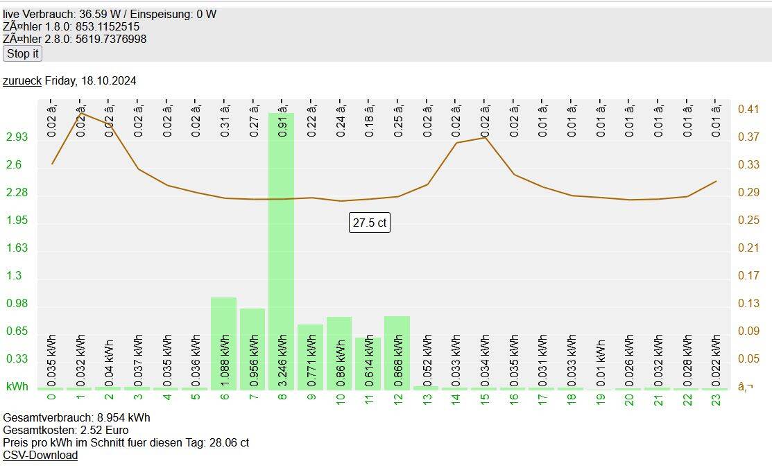

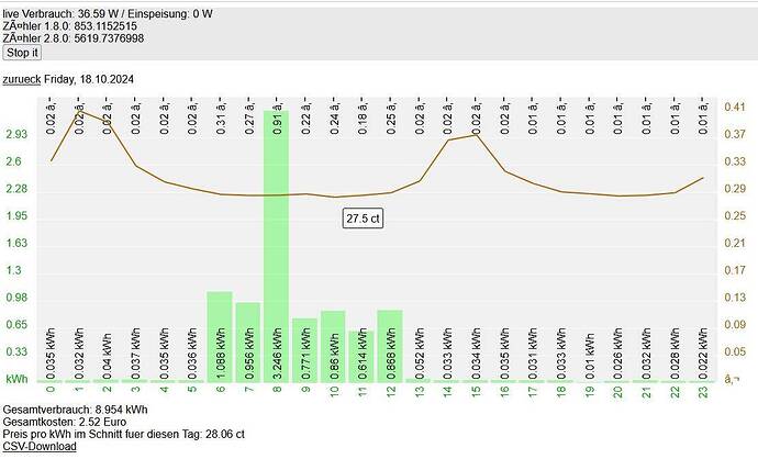

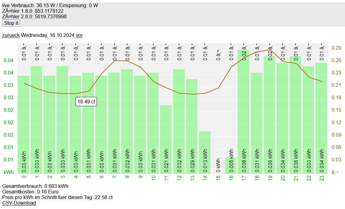

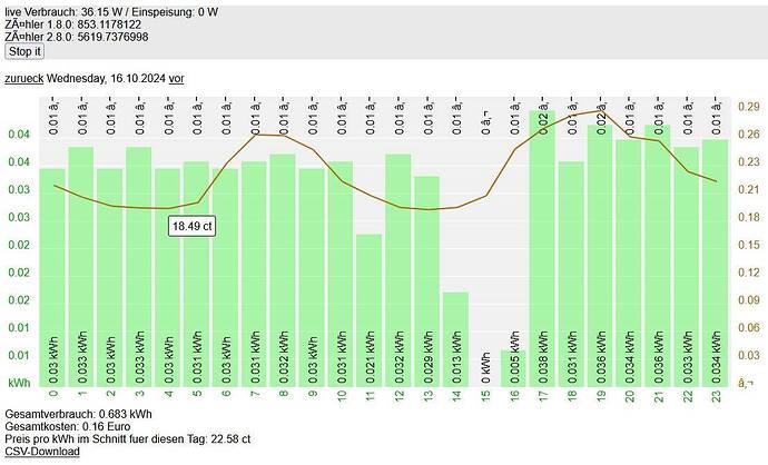

Ich habe heute in 4843x Tibber Preise (inkl allem) :
zwischen 27,5 und 40,28 cent
Mittwoch wars besser auf 18,36 runter
Aber wenn Akku voll ist ... und das ist er noch zu 98% ... ists eh (noch) egal :slight_smile:

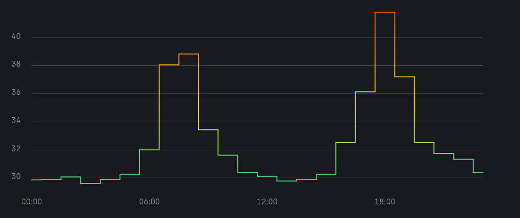

Ich habe mir mal die Webseitenpreise von Tibber und die Ausgabe von EVCC angeschaut und verglichen mit der Apiabfrage von Tibber. Ich habe den Verdacht, das in EVCC die Mehrwertsteuer nicht eingerechnet ist. Dann wären die niedrigen Sonntagspreise eher bei ~18 Cent als bei 15.x.
Aktuell sagt die API ,{"currency":"EUR","startsAt":"2024-10-19T10:00:00.000+02:00","total":0.2457,"energy":0.0788,"tax":0.1669}
Tibber Webseite: 29,01Cent
EVCC: 24.6 Cent gerundete API
Wenn ich auf API und EVCC 19% draufrechne kommt das eher hin aber so ganz genau passt es auch nicht. Evtl. kennt sich da jemand besser aus.
@endurance Bei mir sind die tibber Preise in der API, der App und der Webseite (ohne login!) exakt gleich. Von EVCC weiß ich nichts, kenne ich nicht. :wink:
Kommentar am Rande: die Darstellung der Preise auf der tibber Webseite hat mich an das "Mogel-Video" von Andreas erinnert, wo er über die Tricks der Statistiker referiert.
Die Darstellung zeigt nur den Bereich mit den Preisen selbst, nicht aber die Nulllinie, dadurch wirken die Unterschiede gewaltig - was sie heute absolut nicht sind.
Klar, ohne Nullinie sind die "Berge" dann noch gewaltiger :slight_smile: .

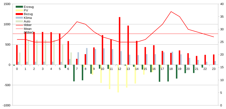

Hier ist nochmal ein Bild ohne Rechentricks:
7-Tage-Profil mit tibber in ¢/kWh, alles Andere in Wh.
Ganz grob überschlagen fehlen also noch 2-3 kWh um die Hochpreis-Zeiten abzudecken.
Das betrifft etwa 100 Tage im Jahr, also 200-300 kWh, bei einem angenommenen Mehrpreis von 15 ¢ sind das keine 50€ Einsparpotential.
Anstatt aber ein Ladegerät anzuschaffen, werde ich erstmal die Klimaheizung in diesen Zeiten abschalten. :wink:
(und natürlich die quantitativ-automatische Steuerung noch fertig machen - Update: ist fertig)

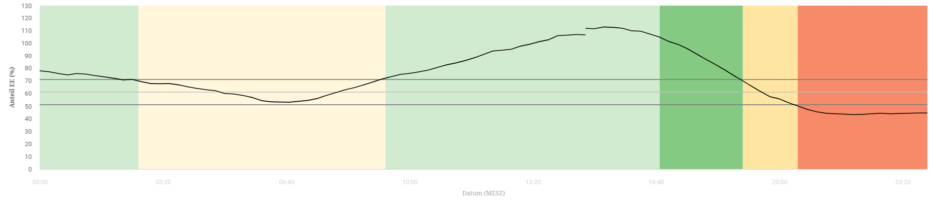

kann man sich die smard “dreck” Daten im Netz als Diagramm anzeigen lassen? Wie gut ist die Korrelation dreck / Strompreis?
kurz gesagt: sehr gut - eigentlich klar, denn keine konventionelle Erzeugung kann mit EE mithalten
Schau dir die nötigen Variablen im Code an, du kannst das ohne Registrierung abrufen!

und
von Energy-Charts
