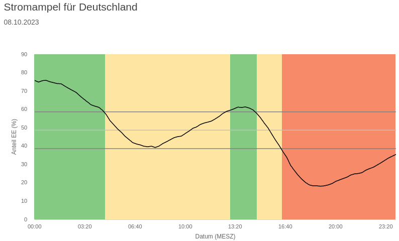

Ich nehme mal den 8.10.2023 als Beispiel, weil dessen "Stromampel einen "schönen" Verlauf zeigt:
Stromampel vom 8.10.2023

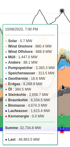

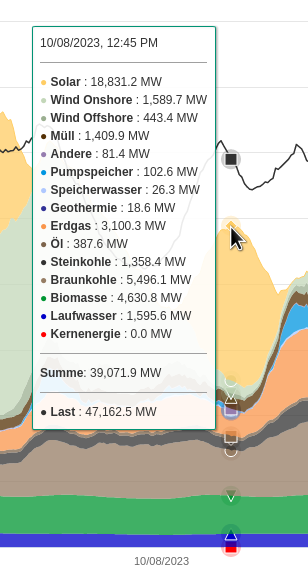

Gemäß Nettostromerzeugung waren die Anteile am:
Minimum des EE-Anteils (um 19:00 Uhr) mit 18,1%
Maximum des EE-Anteils (um 12:42 Uhr) mit 75,8%
Sehr stark vereinfacht, mit 400g/kWh CO2 gerechnet, würde man also 75,8% - 18,1% ~= 58% CO2 einsparen.
Das wären immerhin 232 Gramm CO2 / kWh einfach nur durch gezieltes Nichtstun!
Ich vermute, das es deutlich mehr ist, aber mir fehlen die nötigen Daten um es exakt zu bestimmen.

Komplett abschalten geht wirklich nicht so schnell, aber in der Leistung etwas hoch- und herunterregeln lassen sich die innerhalb einiger Stunden schon. Nimm' einfach Deine Beispieldaten vom 8.10. weiter oben. Um 12:45 Uhr etwa 7 GW aus Kohle, um 19:00 etwa 11 GW aus Kohle. Binnen gut 6 Stunden die Leistung um 50% hochfahren geht also durchaus.

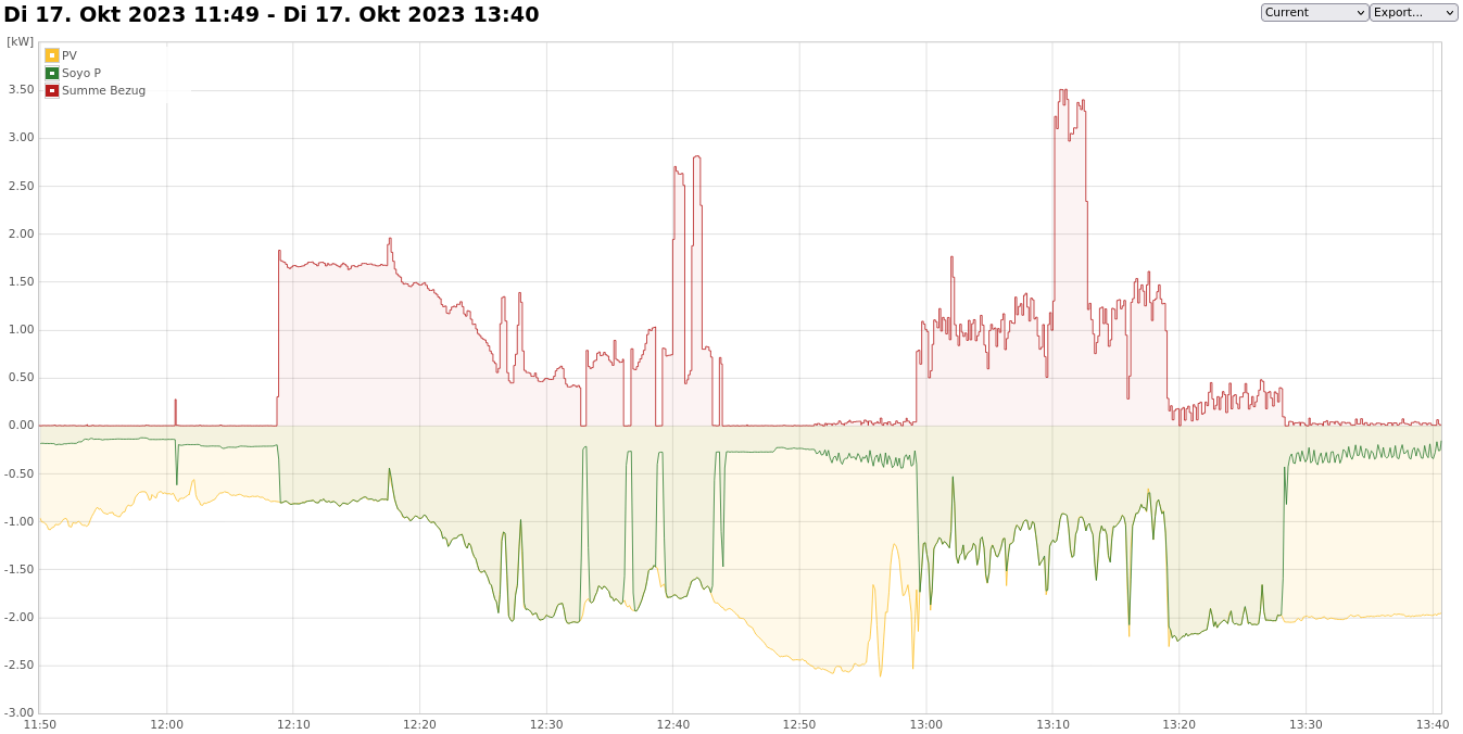

Die erste Testphase gestern war über die Mittagszeit.
Es wurde bewusst keine Energie aus dem Akku entnommen, um sie dann später verbrauchen zu können.
In der Grafik sind PV-Ertrag (gelb) und Einspeiseleistung (SoyoP, grün) negiert dargestellt, um den direkten Einfluss auf den Bezug (rot) zu zeigen.
Klar ist: Das Ganze macht nur Sinn, wenn man den Gesamtbedarf nur durch zugekauften Strom decken kann.

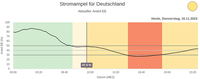

Heute ist wieder so ein Tag, wo man ganz locker den Eigenverbrauch naturdienlich anpassen kann. ?
Seit gestern um 23:00 ist die Entladung des Akkus gestoppt. Jetzt würde er entladen, aber die PV bringt noch ausreichend rein.
Ich suche übrigens immer noch nach Tipps auf welcher Grundlage man das automatisieren könnte.
