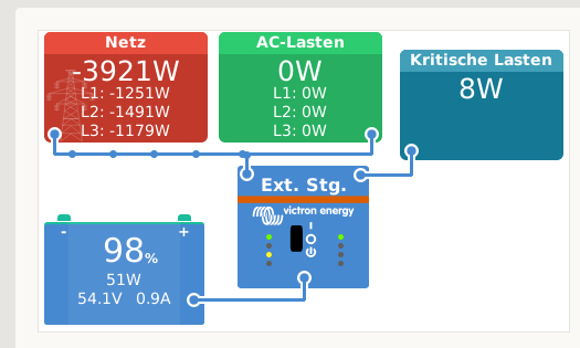

Der SOC bleibt bei mir auf 99% während diesem "tingeln". Ich habe leider nur ein Logging auf den SOC und die Battery Leistung. Hier ein Auszug aus der Battery Leistung wo man es schön sieht:
2023-09-28_11:05:24 49
2023-09-28_11:05:49 -43
2023-09-28_11:05:54 49
2023-09-28_11:05:59 -49
2023-09-28_11:10:04 49
2023-09-28_11:10:24 -49
2023-09-28_11:10:29 49
2023-09-28_11:10:44 -43
2023-09-28_11:10:49 49
2023-09-28_11:11:09 -49
2023-09-28_11:11:14 49
2023-09-28_11:11:19 -49
2023-09-28_11:12:04 49
2023-09-28_11:17:54 -43
2023-09-28_11:18:04 49
2023-09-28_11:18:44 -43
2023-09-28_11:18:49 49
2023-09-28_11:19:24 -43
So sieht das dann aus. Der Springt zwischen ~+50 Watt und -50 Watt (ich logge nur wenn sich der Wert um min. 50 ändert) hin und her. Und kommt nicht zur Ruhe. Das macht er so lange bis die Sonne weg ist.

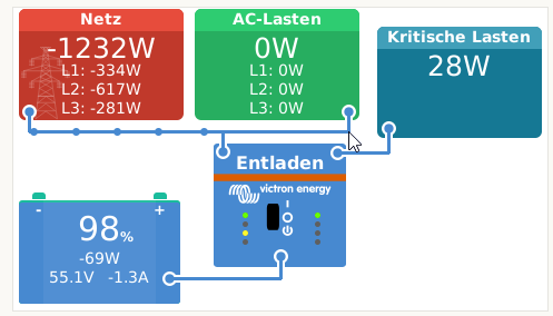

Die Beta scheint auch nichts gebracht zu haben:
und dann wieder
Und das macht der Kumpel bis kein Überschuss mehr da ist.

@mdkeil hmm nicht ganz. Er entlädt ja aktiv. Zumindest schaut es so aus. Und er lädt auch nach sobald er diese Float Spannung erreicht hat und nicht erst bei einem bestimmten SoC.

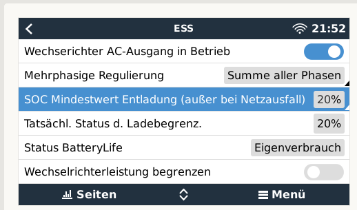

So, bei mir war heute der Akku zum ersten mal leer ? Hier schwingt es bei mir auch mit +/- 1A hin und her, allerdings ist der DCL auch nicht ganz auf 0 und hier gibt es ja keine Spannungsgrenze wie beim Laden (CVL). Der SOC war bei mir dann bei 11%.
Ich habe jetzt versuchsweise mal die Funktion "shut-down on SOC" auf dem MP2 aktiviert:
...ich hoffe es kommt dann zu keiner Unterbrechung am AC-OUT?
...wie macht Ihr das? Verwendet Ihr auch die Funktion oder lasst Ihr es einfach mit einem kleinen DCL stehen?
Edit: Ich sehe gerade im Venus OS gibt es die Einstellung "SOC Mindestwert Entladung", den habe ich jetzt mal auf 20% gesetzt, mal sehen ob der wirkt?
Edit2: OK, die Einstellung im Venus OS funktioniert wie gewünscht ? D.h. shut-down on SOC auf dem MP2 habe ich wieder deaktiviert
