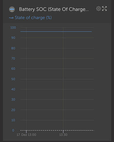

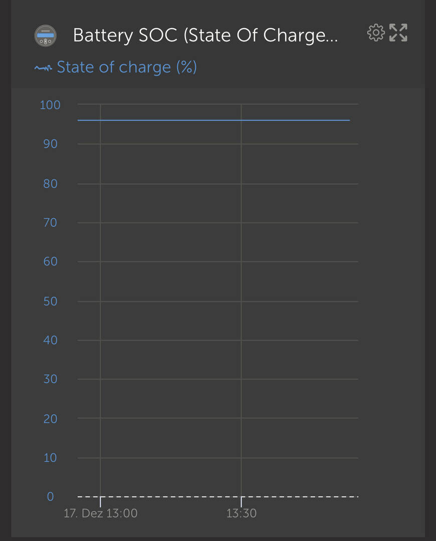

Hallo zusammen
mein ESS ist seit letzter Woche am Netz.
Kurz zum Aufbau
16 x Eve 280 ah
jk bms
Victron Cerbo GX mit dbus serialbattery Treiber
Victron Multiplus 2 48/5000
Die PV ballert gerade ohne Ende und es gehen über 1000W Überschuss ins Netz

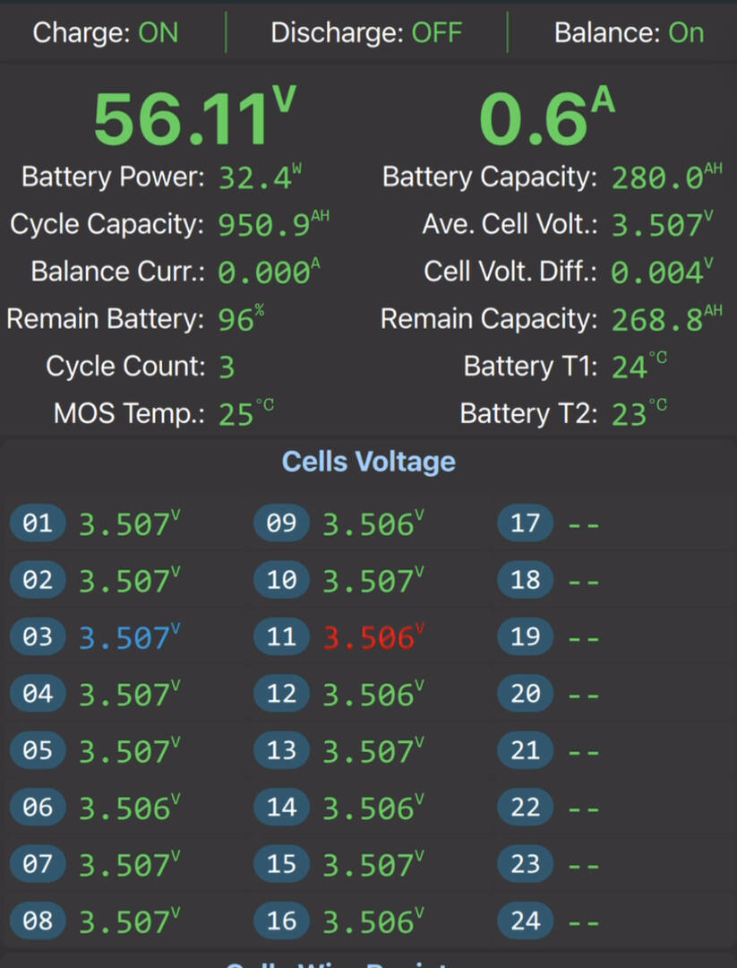

Akku ist auf 96% und wechselt dauernd zwischen charging und decharging
Wenn er lädt dann aktuell nur noch mit sehr geringer Leistung
Laut JK sind 268ah drin.
Ne Idee was ich hier konfigurieren ändern muss damit er auf 100% geht?

Les dir mal das Thema "CCCM" in der Dokumentation von dbus-serialbattery durch. Es könnte sein, dass der Ladestrom schon stark begrenzt wird. Man kann das abschalten und testen, ob es dann lädt.
VG
Lass dir im VRM den Graphen "BMS Charge and Discharge Limits" ausgeben.
Dann kannst du genau verfolgen, wie dbus-serialbattery dynamisch die Limits je nach Ladezustand und Konfiguration () anpasst.
) Textdatei /data/etc/dbus-serialbattery/utils.py
Ok - hab mal das Charge Voltage Limit auf 3,55V pro Zelle / 56,8V gesamt gestellt.
Das stand vorher bei 3,5V
Wenn ich das richtig verstanden hab dann greift ja danach auch erst das BMS ein und regelt die Zellen untereinander
Hängt natürlich von den Einstellungen im JK ab, ab wann es anfängten zu balancen.

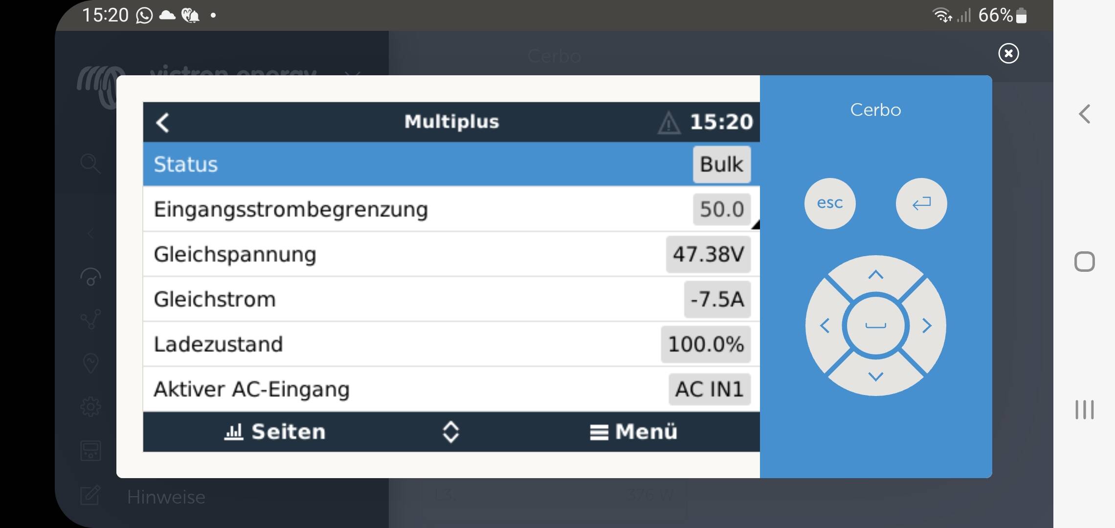

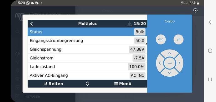

Ich habe auch gerade frisch genau so eine Anlage zusammen (16x EVE 280ah, JK BMS, Victor cerbo GX, Victor multiplus 2 48/5000).
Bisher jedoch noch ohne Rasp. Die Batterie wurde jedoch mit einem "geladen" Wert zwischen 40% und 70% erkannt. Das stimmte zwar nicht, aber sie wurde damit geladen und entladen. Nun ist sie ganz leer, wird aber mit 100% im System geführt und dehalb nicht mehr geladen.
Wie kann ich die 100% resetten bzw. das Laden wieder aktivieren?
