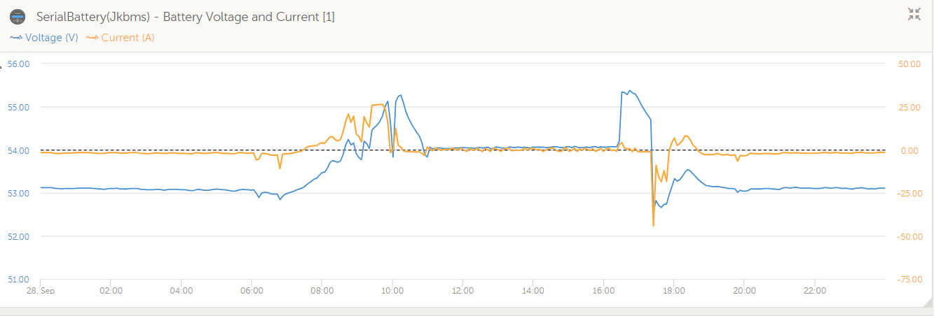

Akku lädt nicht voll (JK BMS DbusSerialBattery Victron)
Plus/Minus 1A
Da brauchst du nicht jammern, das ist im grünen Bereich.
Dann nehme ich das mal so hin, aber wieso geht der AKKU bzw das ESS System nicht in den Idle; Bulk whatever Modus?
Das kann doch für die Akkus nicht gut sein, wenn sie tagsüber stundenlang von Laden auf Entladen hin und her wandern?
Oder habe ich hier einen fetten Denkfehler?
Deine Zellen werden balanced, wenn ein Zelle über max geht dann reagiert der WR mit entladen.
Ich habe jetzt noch mal ein wenig rumgespielt. Das Verhalten erklärt sich mir nicht. Bei vollem Akku und vollkommen ausbalancierten Zellen geschieht das Gleiche. Wenn ich den Akku händisch über das BMS Sperre indem ich die OVP durch runtersetzen der Spannung aktiviere, wird mir im Cerbo "idle" angezeigt. In diesem Betriebsmodus balanciert das BMS den Akku ebenfalls. Meiner Meinung sollte es auch genau so sein, nur ohne die OVP künstlich zu verstellen. Wozu stelle ich denn sonst eine Erhaltungsspannung (54V) ein, wenn die niemals erreicht wird, weil er immer bei den eingestellten 55,2V bleibt.
Ich habe das Gefühl, dass die Zellen so schneller aufgeben werden.

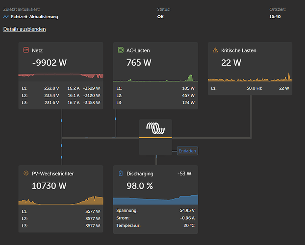

Habe das gleiche Thema und auch noch keine Lösung gefunden. Bei mir ist es so das dieses Verhalten bei 98% startet. Wechselt quasi im 2-Sekundentakt zwischen laden und entladen. Verstehe nicht welche Einstellungen falsch ist um dem MP zu sagen das er in Erhaltung gehen soll. Oder muss ich die OVP auf die maximale Spannung welche in der utils eingetragen ist ändern?
Moin, das Problem haben vermutlich die meisten hier, wie ich auch....
Eine Lösung ist bislang nicht in Sicht {green}:formalsmile:
Mal eine Verständnisfrage:
Bei mir wechselt der Modus auch immer zwischen Entladen und Externe Steuerung hin und her wenn der Akku voll ist (bzw. laut BMS zu 98%). Der Strom beträgt hierbei allerdings meist nur +/-0,6A, kein Balancing aktiv. Ich habe auch keine MPPT Laderegler DC seitig.

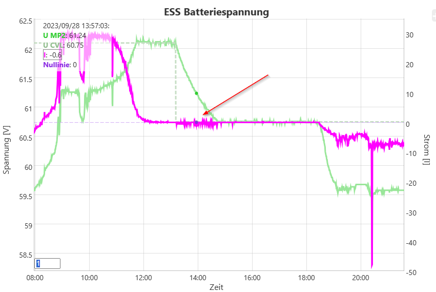

Hmm, bei mir schwankt es eigentlich nur noch wenn man von Bulk auf Float geht (Lila ist der Strom - rechte Skala). Hier hat ja der Treiber bzw. das BMS eigentlich keinen Einfluss ? Oder wie sieht es bei euch aus?
Bei mir ergibt sich so eine Art Sägezahn. Er lädt erst voll und geht dann dauernd rauf und runter (charge / discharge). Und da bin ich auch der Meinung: Das kann nicht gut sein auf Dauer.
Vielleicht verstehe ich das Ganze auch komplett falsch. Er sollte doch zuerst bis auf die im Victron eingestellte Konstanntspannung (bei mir 55.2V) laden und dann erstmal gar nichts machen. Danach auf die Erhaltungsspannung wechseln.
Ich sehe immer wieder das der Victron von extern gesteuert wird. Das wird dann wohl serial battery sein. Oder will serial battery den Akku immer auf 100% halten? Und lädt deswegen dauernd nach?

@chris4711 Hmm, naja bei dir ist es kein dauerndes Regeln, zwischen 11 und 16 Uhr ist es doch OK.
Springt er bei dir wieder von Float auf Max. Voltage, weil der SOC gesunken ist? Du kannst ja mal den SOC_LEVEL_TO_RESET_VOLTAGE_LIMIT etwas kleiner machen.
Hast du keine Möglichkeit den SOC, CVL, CCL und DCL aufzuzeichnen oder mal zu beobachten was sich hier ändert?
