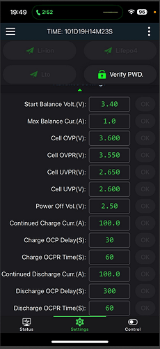

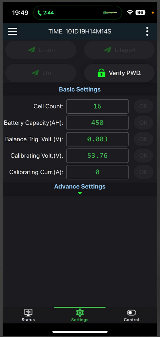

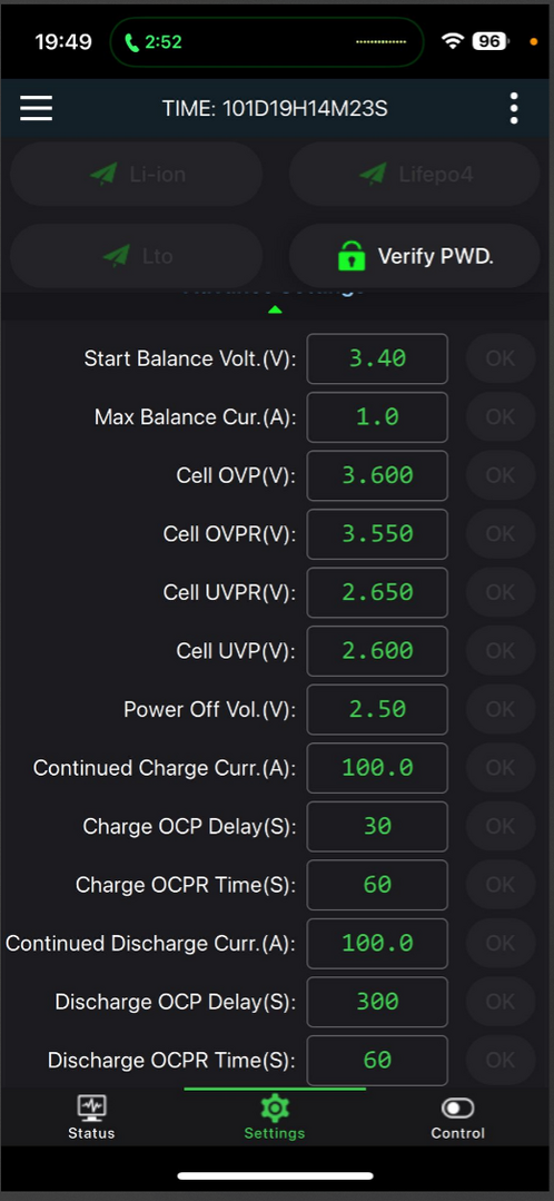

MP2 lädt bis 96% und bleibt stehen. obwohl die Zellspannungen erst 3,542V erst haben. (16x280Ah)
Aber BMS oder Treiber machen dicht ... hmmm ...
Also 3,542V haben schon ein entsprechendes Stresspotenzial für die Zellen.. 3,45V reichen grundsätzlich aus.. da sind dann die Zellen zu 98,x% gefüllt.

folgende Werte verwende ich in der config.ini für eine Akkubank mit 900Ah (4x230Ah)
; Example (remove the semicolon ";" to uncomment and activate the value/setting):
MAX_BATTERY_CHARGE_CURRENT = 175
MAX_BATTERY_DISCHARGE_CURRENT = 175
MIN_CELL_VOLTAGE = 2.900
MAX_CELL_VOLTAGE = 3.450
FLOAT_CELL_VOLTAGE = 3.375
CCCM_SOC_ENABLE = False
DCCM_SOC_ENABLE = False
es sind zwei JK in Benutzung für jeweils 2p16s
