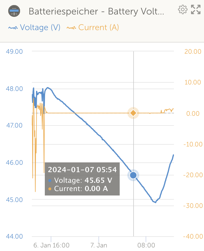

Hallo Leute,. 58V System
habe eine ziemlich starke Entladung des Speichers bei 0 A Leistung. Habe 2 16s parallel aufgebaut, geführt wird das System von Seplos BMS, 48V System, 280 AH (2x). Über Nacht entlädt sich das System von 48 V auf 45 V.
Siehe Abbildung.
Ich vermute einen Defekt, es sind EVE Zellen von EEL, aus Produktion 4-2022 und 7-2022, 2 Lieferungen. In den Kapazitätstests waren die Zellen zwar nicht einheitlich gut, aber für mein Gefühl nicht auffällig. Jedenfalls haben sie alle die Kapazität erreicht. Oder sind die hin?

Überseh ich was oder ist dein Akku nicht einfach leer?
Gestern Nachmittag warst du schon bei ner Spannung von 47.5V und es wurde vielleicht ein oder zwei Stunden mit ein paar wenigen Ampere da rein geladen. Bei Spannungen unter 3V (=48V bei 16S) hast du vielleicht noch 5% Restkapazität. Vielleicht 1.5 Kwh bei deinem System. Ich weiß nicht was fürn Wechselrichter du da dran hast. Je Nach Eigenverbrauch saugt der dir über Nacht die letzten 5% ganz schnell raus. Die letzten 5% sind halt dadurch charrakterisiert, dass der Spannungsabfall drastisch ist.
Danke der Nachfrage, die Stromspannung wird von Seplos gemessen.

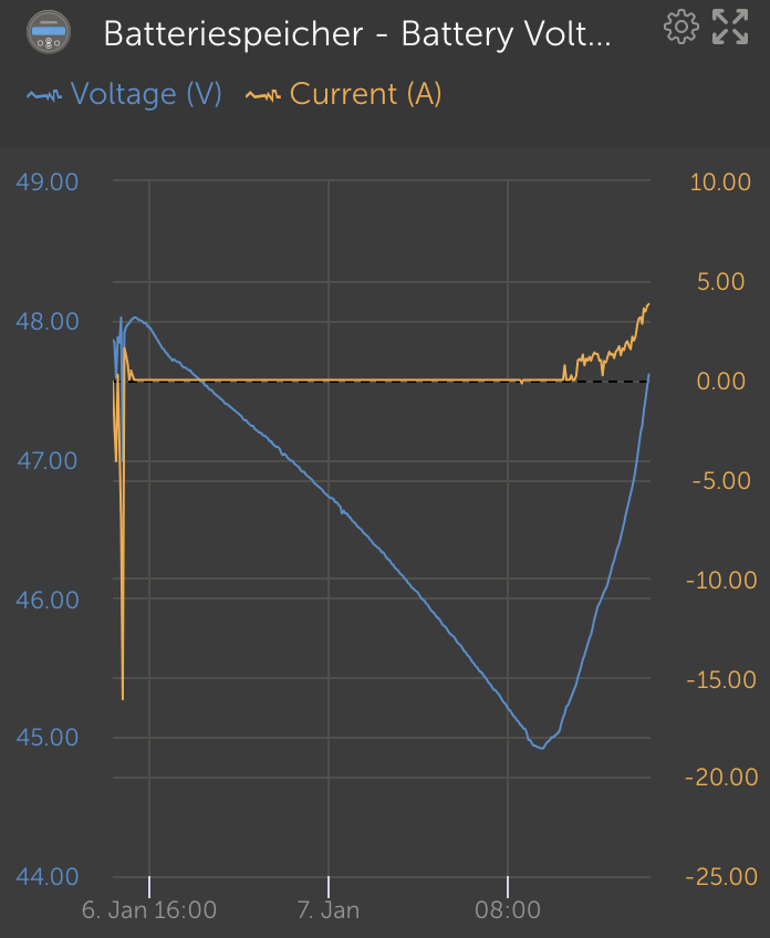

Die Kurve sieht bei der Messung mit MP2 genau so aus.
Die Zellspannung ist bei 2,6V oder entsprechend 1/16 tel.
Die Spannung steigt, da ein minimaler Stromeintrag vorliegt.
Jetzt zurzeit etwas weiter angestiegen (Anlage)
könnte mir eine Entladung durch die beiden BMS Seplos (?) vorstellen oder durch einen Zellenkurzschluss, evtl. muss ich auch höhere Spannungen abwarten, denn jetzt fällt die Kurve im Grenzspannungsbereich (kleiner 2,9V) überdurchschnittlich stark ab.

Ich kenn mich mit Victron nicht so aus. Ich tipp drauf, dass deine 3 MPs sich den Standbyverbrauch aus dem Akkus ziehen und dass du deinen Akku nur mal wieder voll machen musst. Bzw. dafür sorgen, dass er ab 3V halt nicht weiter entladen wird.
Kommst du an die Kurven vom BMS dran? Einzelzellenspannung? Zellenschluss sollte für Differenzen in einer Zelle sorgen: Das hier sieht für mich nach ner schönen ganzeinheitlichen Entladung eines Akkus bis absolut 0 aus. Zellenschluss lässt sich aber nicht ausschließen. Eine Entladung mit sehr geringen Strömen selbstverständlich. Einige BMS neigen dazu eine so geringe Auflösung zu haben, dass sie bei Entladeströmen >2A einfach 0 Anzeigen.

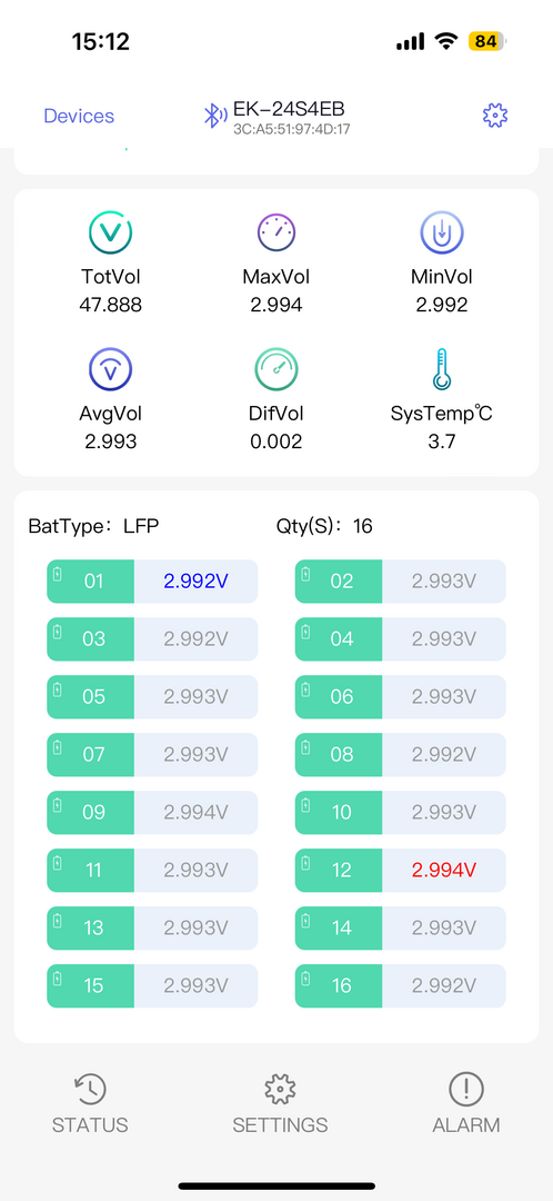

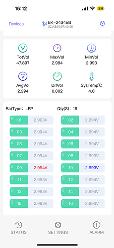

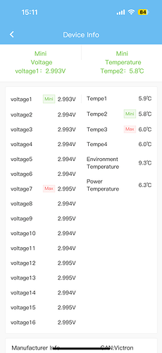

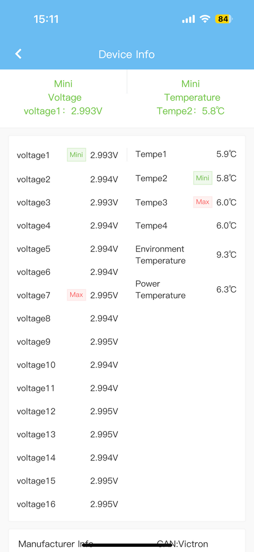

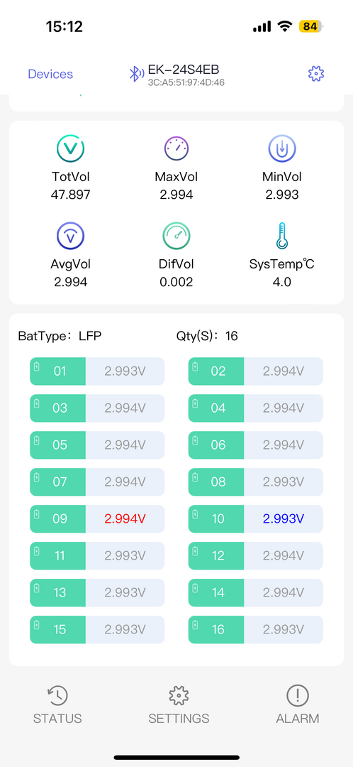

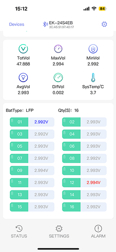

OK, die Zellen haben heute etwa 2,99 V mehr oder weniger einheitlich. Leider habe ich über die App keinen Kontakt zu Block A über Seplos App, deshalb hier nur der eine Screenshoot.
Die Spannungen sind okay so. Keine Abweichung untereinander. Du musst den Akku halt mal laden, dass der auch voll wird. Weißt du, wie die Entladekurve von einem Lifepo aussieht?
Ideal wäre es, wenn dein Akku beim Laden keine 4°C hat. Das ist schon wirklich frisch.

Und ja deine Zellen sind absolut leer, da ist die Spannungskurve dann sehr steil.
Gehe in die Remote Controle und stelle den SOC Mindestwert auf 50%, dann wird dein Akku über Netz geladen.

Das ist nicht frisch, das ist die Vorstufe für Totalschaden, wen man so das laden mit hohen Strom versucht. Gut das du es gesehen hast.
Also, gesamtbetrieb Abschalten, Akku auf mindestens 12 besser 15 Grad aufwärmen, und dann laden.
Solange der 4 Grad hat, darf man irgendwas von max !!! 5 A laden.
Die Chemie bei LiFePO ist so:
Unterhalb von 18 Grad muss man den Ladestrom pro 10 Grad niedriger um den Faktor 1/10 reduzieren.
Von 18 Grad auf 4 Grad ist als grob ein Faktor 30 bis 40.
Heißt wenn sonst 100 A erlaubt, dann bei 4 Grad 3 A.
Und das sollte ein richtig eingestelltes BMS auch durchsetzen. Dafür ist es da...
