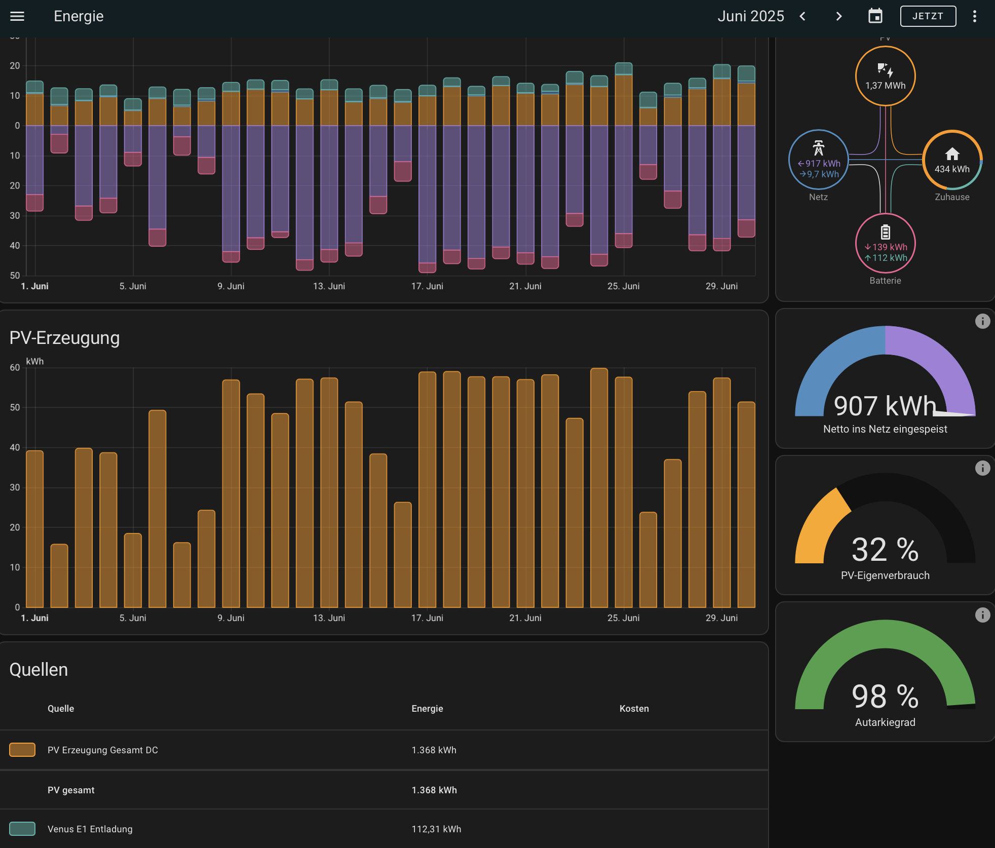

Ich habe mir ja den Marstek Venus E gekauft, in dem Bild seht ihr einmal die Monatsauswertung von diesem Juni. Aus dem Venus E habe ich immerhin 112 kWh entladen, also ein ganz erheblicher Teil (1/4) meines Gesamtstromverbrauchs von 434 kWh. Ich bin zufrieden :blush:

Da sieht man den Unterschied zum Verbrauch. Laut meiner App wurden 63 kWh aus dem Speicher genutzt.
Das ist aber auch deswegen so niedrig, weil der Speicher im Juni praktisch nur bis ca. 30-35 Prozent entladen wurde, bevor die PV-Anlage ihn wieder geladen hat.
