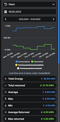

Für mich wichtiger: Ich habe viel Überschuss und lade täglich 4,5 kWh aus dem Speicher, die ich sonst aus dem Netz bezogen hätte. Das wären im Jahr 1.642 kWh und rechnet sich bei meinem hohen Strompreis ganz ordentlich.

ich lade aktuell am Tag de facto 4,5 kWh aus dem Speicher, das hat MIR im Mai über 50 Euro gespart. Das sind Fakten.
Im Winter wird es natürlich weniger, aber ich bin erst mal zufrieden.
