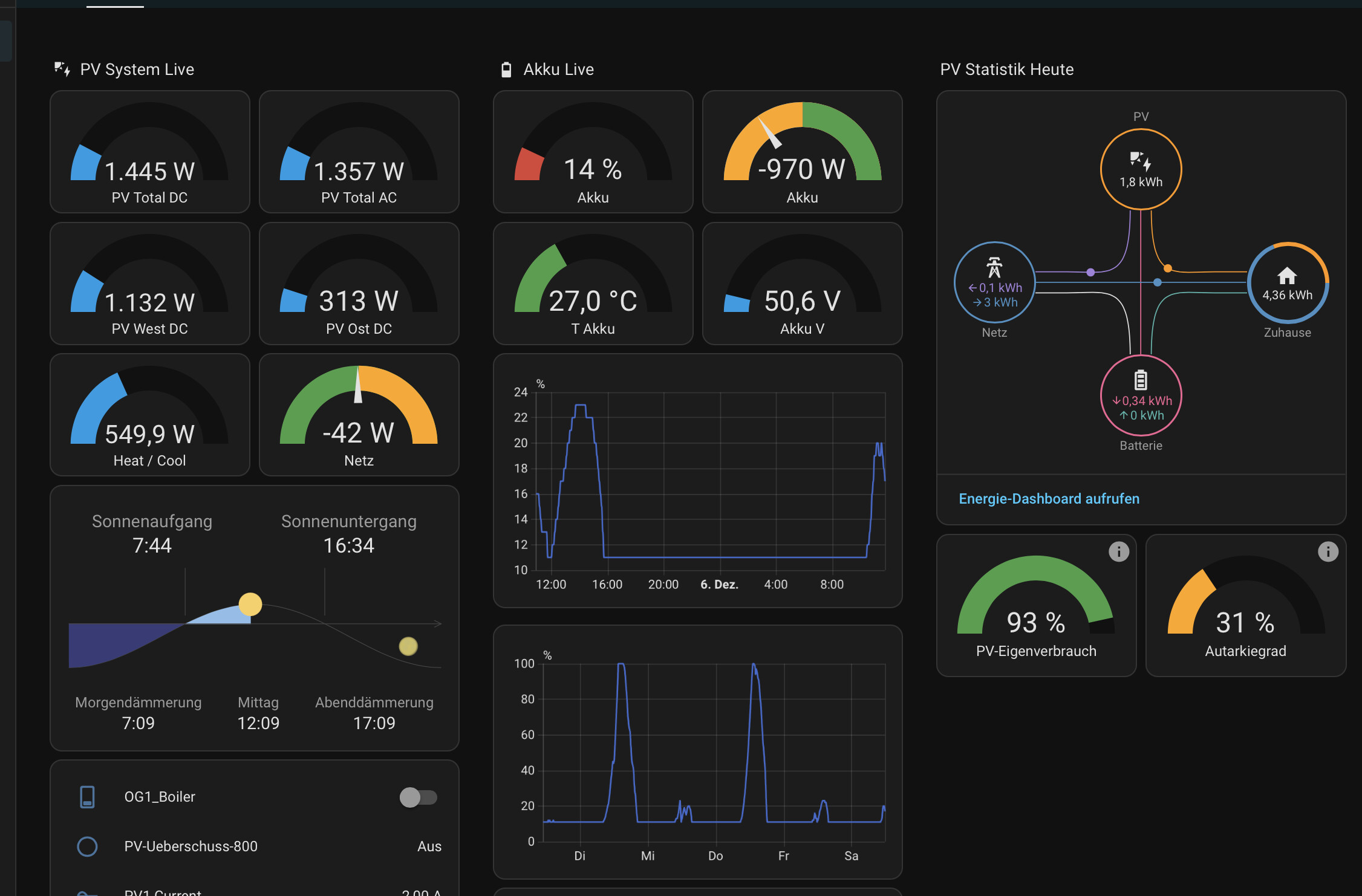

Akku für meine Dach-PV
Hi! Ich lese meinen via Modbus aus, damit ich z.b. auch den SOC in Home Assistant sehen kann. Zudem habe ich einen Shelly dran.
Momentan geht wetterbedingt nicht viel, aber immerhin an zwei Tagen diese Woche ist er noch voll geworden.
“bestmöglich” heißt hier einfach, dass ich versuche, so gut wie möglich die Produktivzeit der PV-Anlage zu nutzen. Das ich bei 10 Kw-Peak diese nicht voll nutzen kann, es sei denn, ich habe ein E-Auto mit Wallbox, dass ich per Überschuss lade, ist schon klar. Aber Geschirrspüler oder auch Waschmaschine oder Trockner lassen sich so einstellen, dass diese dann laufen. Vieles geht mittlerweile auch mit Smarthome. Meinetwegen kann auch die Klimaanlage tagsüber laufen.
Und “verschenken” tust du deinen Strom im Sommer fast immer. Du wirst es nie schaffen, jeden Tag im Sommer, da wo die PV-Anlage am meisten Strom überhaupt erzeugt, komplett in deinen Eigenverbrauch umzuwandeln. Man könnte das auf die Spitze treiben, wenn ich ein E-Auto hätte und würde alles was übrig ist, dort reinspeichern und wenn der Akku voll ist, wie ein Bekloppter Kilometer machen, damit ich dann so schnell wie möglich wieder meinen selbsterzeugten Strom, speichern kann, anstatt ihn zu “verschenken”. Würde sich natürlich im Autarkiewert bombastisch bemerkbar machen. Aber darum geht es ja nicht. Wer eine PV-Anlage hat, passt halt eigentlich sein Verhalten etwas an. Der eine mehr, der andere weniger. Also bestmöglich soweit man gewillt ist, sich anzupassen.
Und meine Prognosen, die ich vorab schon berechnet habe, haben sich bis jetzt auch tatsächlich so gezeigt. Seit Mai. 2025 ist der Speicher im Betrieb und bis Stand heute, 06.12.2025, wurden insgesamt 581Kw/h als Eigenverbrauch genutzt.
Durch die Erweiterung des Speichers auf 5,2Kw/h konnte ich für Oktober und November bis jetzt leider nur 11 Kw/h zusätzlich nutzen. Also das scheint klar eine Fehlinvestition zu werden. Da hätte ich lieber den zusätzlichen Strombezug in Kauf nehmen sollen. Oder besser gesagt, bis sich die zusätzlichen 480 Euro amortisieren, dauert wesentlich länger.
									Autarkie(ohne/mit)Batterie
									 2024 / 2025
Januar: 3,5kWh = 173kWh vom Netz statt 224 = 15 Euro Ersparnis (19,59%/--%)
5,2kWh = 163kWh vom Netz statt 224 = 3 Euro zusätzliche Ersparnis
Februar: 3,5kWh = 103kWh vom Netz statt 172 = 20 Euro Ersparnis (29,92%/--%)
5,2kWh = 73kWh vom Netz statt 172 = 9 Euro zusätzliche Ersparnis
März: 3,5kWh = 50kWh vom Netz statt 153 = 30 Euro Ersparnis (42,42%/--%)
5,2kWh = 13kWh vom Netz statt 153 = 11 Euro zusätzliche Ersparnis
April: 3,5kWh = 14kWh vom Netz statt 119 = 26 Euro Ersparnis (62,91%/--%)
5,2kWh = 11kWh vom Netz statt 119 = 1 Euro zusätzliche Ersparnis
Mai: 3,5kWh = 12kWh vom Netz statt 120 = 27 Euro Ersparnis (58,77%/95,80%)
Ergebnis 2025: = 10kWh vom Netz
       5,2kWh =  0kWh vom Netz statt 120 =  3 Euro zusätzliche Ersparnis
Juni 3,5kWh = 6kWh vom Netz statt 95 = 22 Euro Ersparnis (67,52%/97,54%)
Ergebnis 2025: = 6kWh vom Netz
       5,2kWh =  0kWh vom Netz statt  95 =  2 Euro zusätzliche Ersparnis
Juli 3,5kWh = 6kWh vom Netz statt 95 = 22 Euro Ersparnis (65,38%/95,88%)
Ergebnis 2025: = 12kWh vom Netz
August: 3,5kWh = 17kWh vom Netz statt 122 = 31 Euro Ersparnis (64,06%/95,92%)
   5,2kWh =  3kWh vom Netz statt 122 =  4 Euro zusätzliche Ersparnis
September: 3,5kWh = 42kWh vom Netz statt 137 = 28 Euro Ersparnis (49,56%/92,68%)
Ergebnis 2025: = 18kWh
   5,2kWh =  8kWh vom Netz statt 137 = 10 Euro zusätzliche Ersparnis
Oktober: 3,5kWh = 92kWh vom Netz statt 187 = 28 Euro Ersparnis (34,73%/77,07%)
Speicher-Aufstockung auf 5,2kWh
   5,2kWh = 58kWh vom Netz statt 187 = 10 Euro zusätzliche Ersparnis
Ergebnis 2025: = 63kWh
November: 3,5kWh = 134kWh vom Netz statt 190 = 16 Euro Ersparnis (23,17%/62,50%)
       5,2kWh = 118kWh vom Netz statt 190 =  4 Euro zusätzliche Ersparnis
Ergebnis 2025 = 95kWh
Dezember: 3,5kWh = 225kWh vom Netz statt 260 = 10 Euro Ersparnis (14,33%/--%)
   5,2kWh = 220kWh vom Netz statt 260 =  1 Euro zusätzliche Ersparnis
Erbebnis 2025 =
