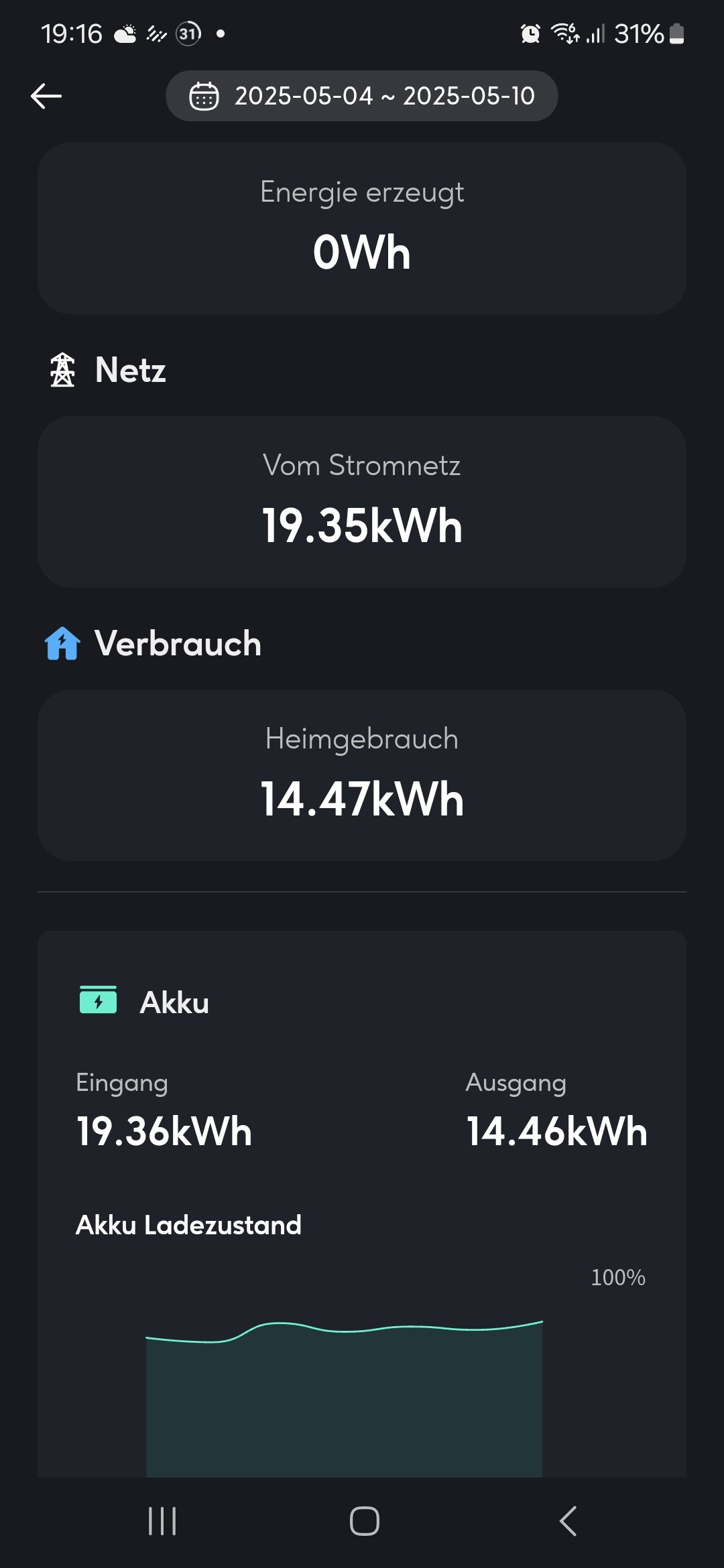

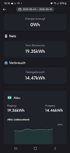

Füge mal eine Übersicht von meinem Zendure bei.
Demnach, wenn ich mich nicht vertue, liegt der bei ca 75 Prozent.
Das sind die Werte direkt aus der App.
Ca. 5 kWh verschenkt in einer Woche. Die 42 Cent tun mir nicht weh.
Der wird auch gerade mal bis ca. 40 Prozent über Nacht entladen. Ist halt gerade eine optimale Zeit für PV-Anlagen.
Das mag schon sein, und das sind halt 25% Verlust. Ein DC-gekoppelter HV-Speicher ist da sehr viel besser.
Gar keine Frage. Da wird wohl nur einmal gewandelt. Beim AC halt zweimal, oder?

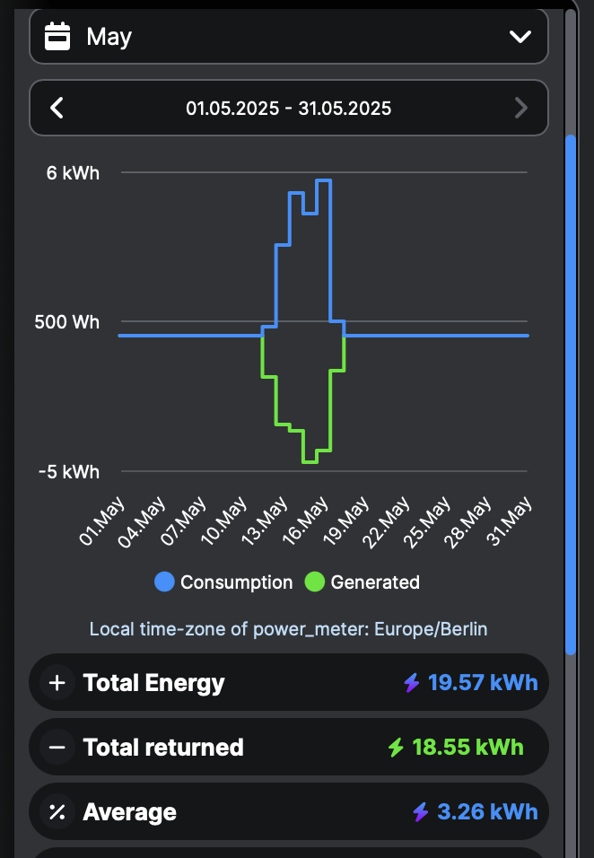

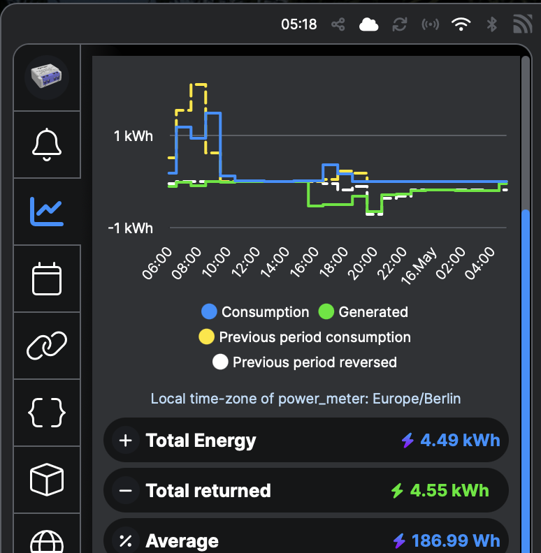

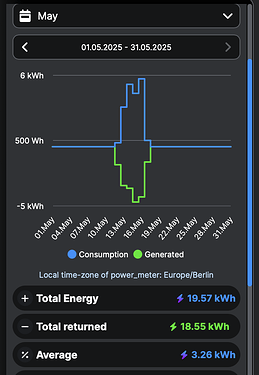

Mein Venus E hängt an einem eigenen Shelly PM Mini v3. Habe ihn jetzt einige Tage in Betrieb, und die Effizienz sieht ziemlich gut aus, finde ich.
