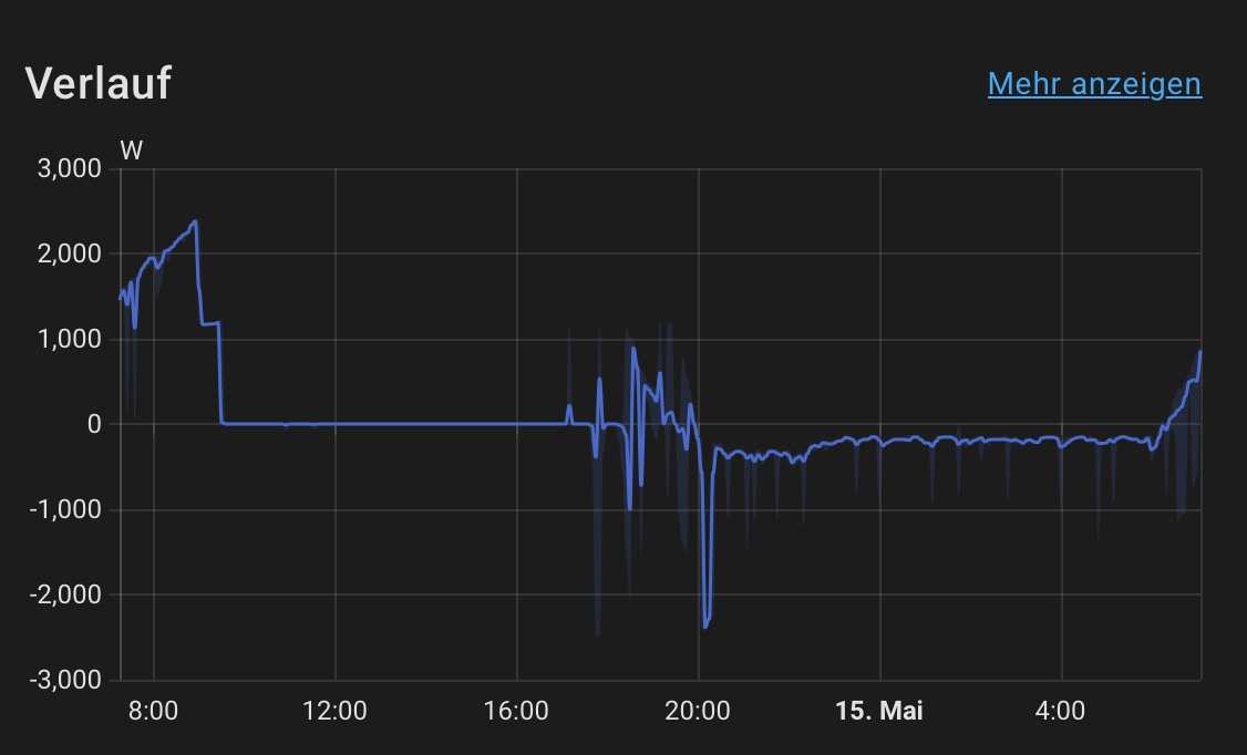

Ich habe übrigens seit ein paar Tagen den Marstek Venus E in Betrieb :slight_smile:
Bin mega zufrieden, auch mein Netzversorger-Verbrauchszähler steht seither absolut still
habe knapp 1500 Euro bezahlt, und alles funktioniert soweit super. Ich ziehe täglich ca. 3-4 kWh aus dem Akku, genau wie erwartet. Gemessen per separatem Shelly EM. Teilweise springt der Marstek auch mal unter tagsüber ein, generell sind die 2.500 Watt sehr praktisch, weil so z.b. auch Abends die Spülmaschine etc, oder tagsüber mal Verbrauchsspitzen gut abgefangen werden.
Wenn jemand noch weitere Fragen zum Marstek hat, beantworte ich gerne :slight_smile:

ich habe mir eine separate Leitung mit eigenem LS (Leitungsschutzschalter) mit einer einzigen Aufputzsteckdose gelegt. Da hängt der Marstek dran. Für die Leistung und meine Nutzung eh schon übertrieben. Aber so ist es ausgeschlossen, dass man auf die Sicherung noch weitere Verbraucher draufhängt.
Bei mir entlädt der Marstek Nachts konstant ca. 300-400 Watt. Spitzen von 2k sind selten und kurz.
