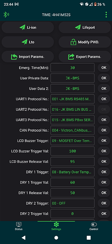

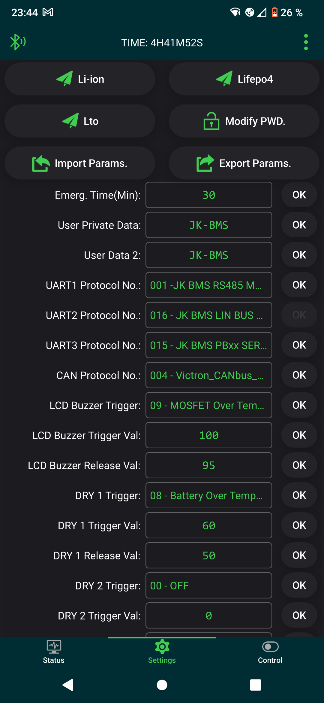

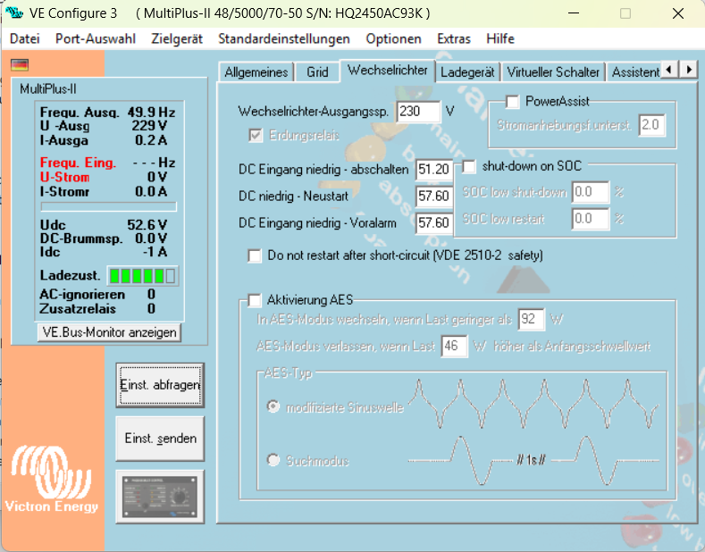

So, die Akkubox ist per CAN mit dem Multiplus verbunden und wird auch erkannt. Soweit alles gut.

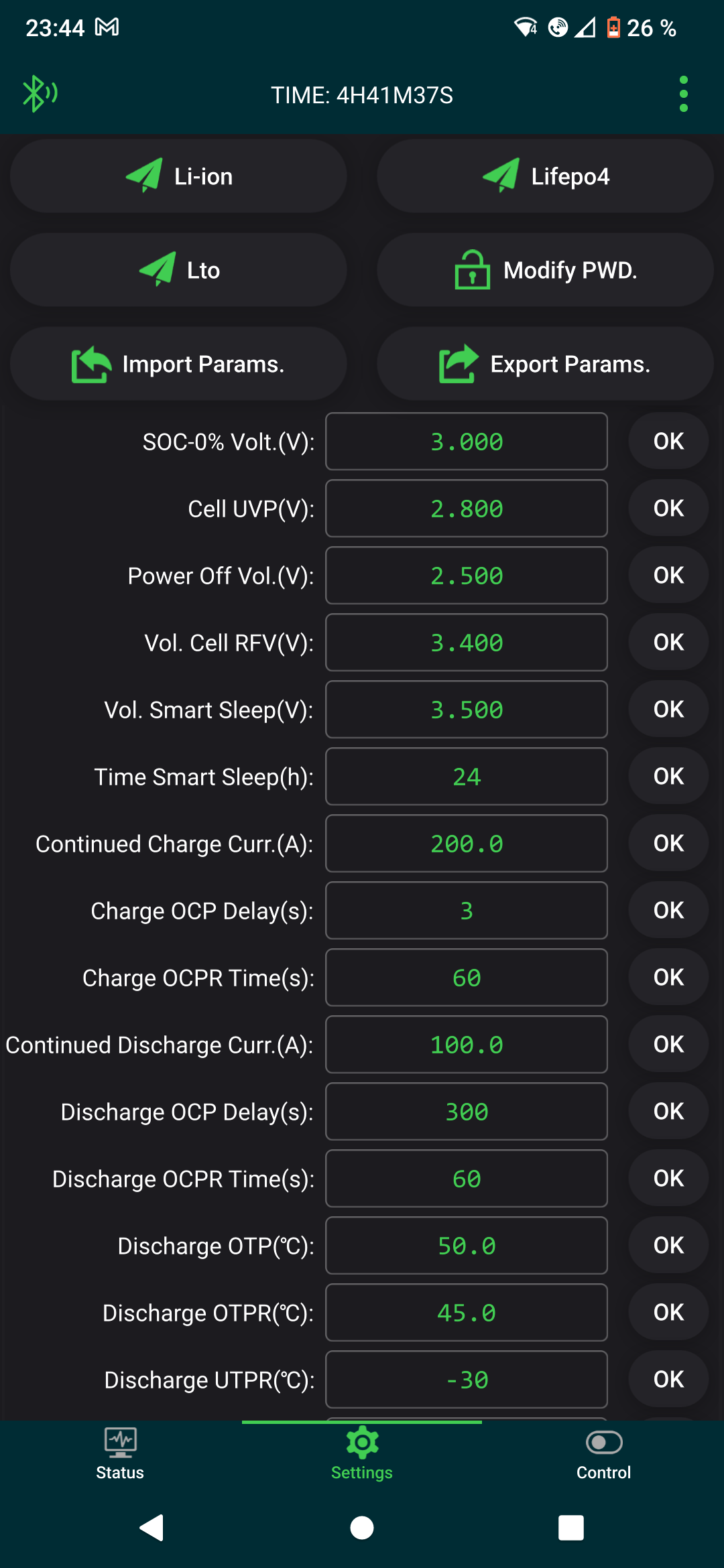

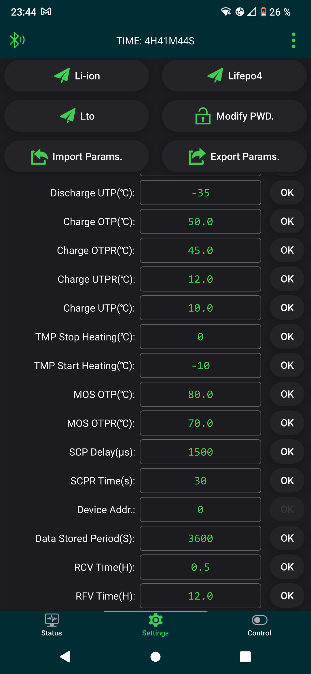

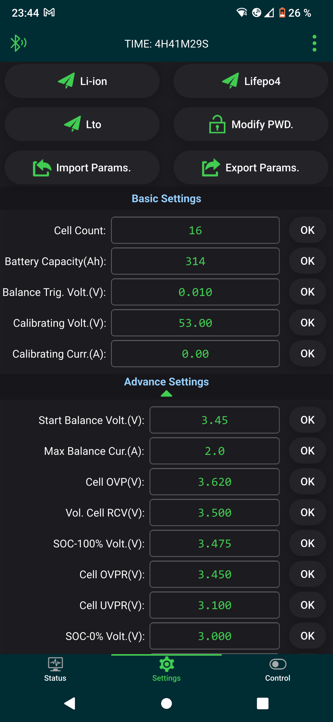

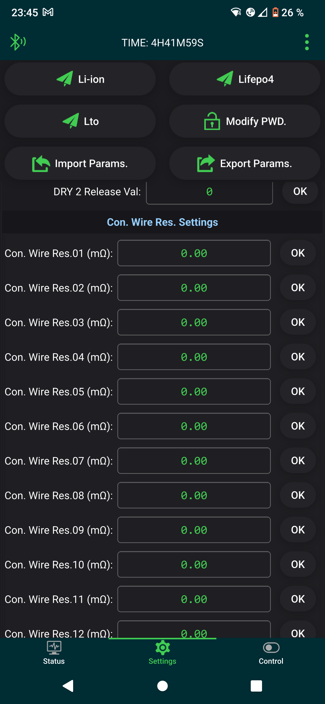

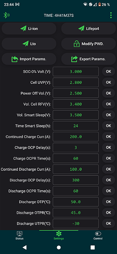

Das BMS habe ich nach folgenden Beitrag eingestellt. Klick Folgende Punkte konnte ich aber nicht ändern (fehler beim speichern). Ich denke die sind aber nicht sooo wichtig.
  • Discharge OCP Delay (s)
  • Charge OTP (°C)
  • Discharge OTP (°C) )
Akkuzellen habe ich folgende verbaut: klick

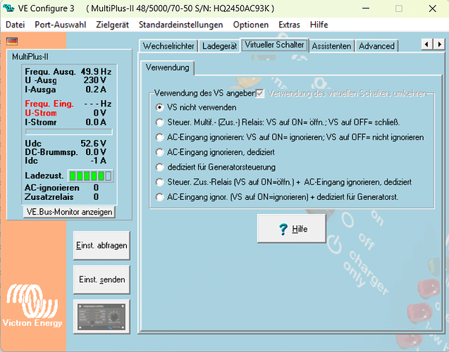

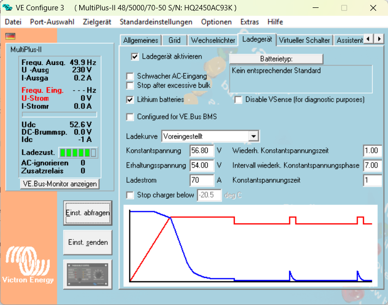

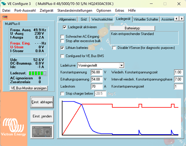

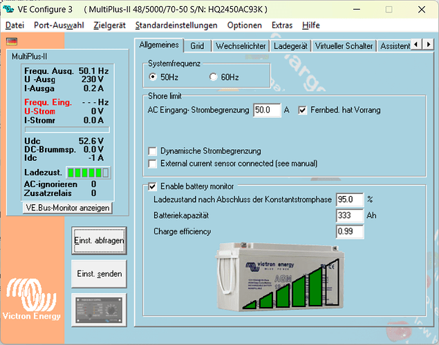

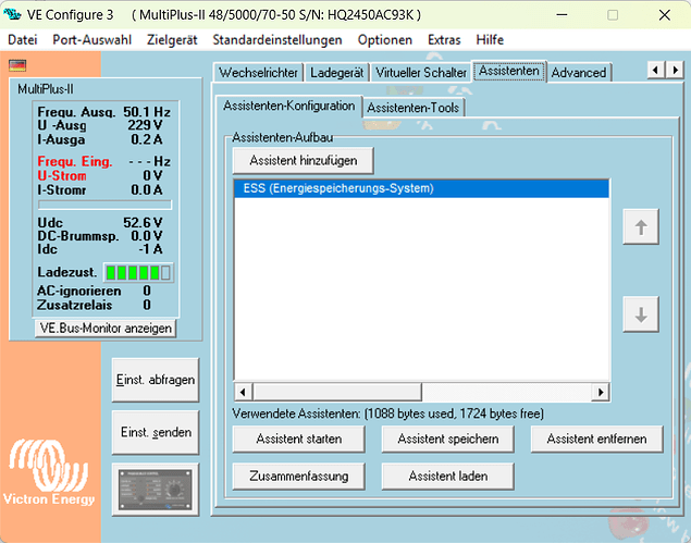

Den Multipluss habe ich über VE Configure 3 und Hilfe eines Youtube Videos configuriert.
Das RS485 zu USB Interface Kabel ist noch unterwegs. Sobald das da ist, sollte dann alles laufen. Oder habe ich etwas vergessen?
Vielleicht kann mal noch jemand über die Einstellungen drüber schauen. Ich bin mir da nicht so sicher, ob das alles passt.
