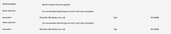

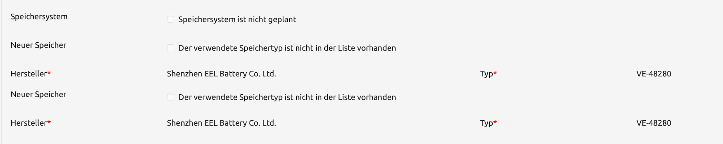

zumindest scheint EEL mittlerweile bei den VNB bekannt zu sein :innocent:

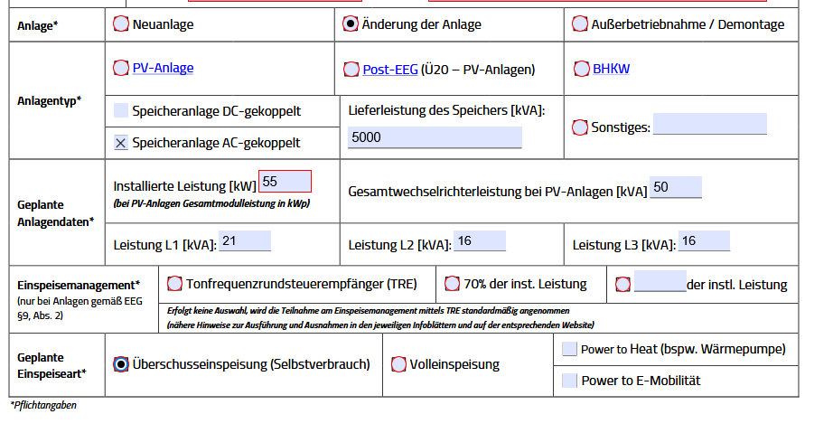

Als nächsten Schritt, würde ich meinen Elektriker Kontaktieren und ihm alles im Detail beschreiben. Damit ich ihm etwas Arbeit abnehmen kann, würde ich das Anmeldeformular schonmal ausgefüllt zuschicken. Leider ist dieses sehr allgemein gehalten (gleiches Formular für PV und Akku).
Hier gehts zum Formular
Den VNB interessiert ja nur die Leistungs, die ins Netz eingespeist wird. Da der Victron nichts einspeisen soll, hab ich hier alles mit 0 ausgefüllt.
Wie würdet ihr die Anmeldung ausfüllen?
Meine Yixiang box ist in der Anmeldung und scheint auch durchzugehen

Gibt es sonst noch welche, die ihre BOX offiziell angemeldet haben? Wie Lief die anmeldung?
Bin noch nicht davon überzeugt dass du das richtige Formular hast.
Die Lieferleistung entspricht der Scheinleistung des MP2. Hier geht es nicht um die summierte Nullsummeinspeisung sondern um die mögliche Schieflast.
OK, wie gesagt finde ich das Formular auch nicht passend. Es müsste aber das richtige sein:
siehe hier (Anmeldung des Speichers an das Niederspannungsnetz)
Das mit der kVA Lieferleistung verstehe ich.
Was ist aber mit “Installierte Leistung (kW)” und der “Gesamtwechselrichterleistung” gemeint? wie kommst du auf die 50kVa bzw. die 55kW?
Ja das Formular scheint ok. Aber normal hat ein eingetragener Elektriker auch die Möglichkeit mal kurz freundlich beim VNB anzurufen und genau das zu fragen (welches Formular das korrekte ist).
Deine verlinkte Übersicht hilft mir aber sehr. Das ist nur die Anmeldung danach kommt noch das IBN Protokoll und dort gibt es auch das bekannte E8 Formular.
Zur Anmeldung: Unter installierte ist nach meinem Verständnis die kWp Leistung der PV Anlage gemeint. Die ist nach deiner Schilderung 55kWp und wird das auch bleiben. Die Gesamtwechselrichterleistung ist eine Schätzung von mir. Hier ist vermutlich die Scheinleistung aller WR der PV Anlage + des Speichers gemeint.
Darunter die Aufsplittung was das je Phase bedeutet. (3*16kVA) = 50kVA (Deine PV Wechselrichter) und geschätzt auf L1 mit 5kVA zusätzlich Dein Batteriewechselrichter MP2-5000.
Aber ich kenne das Formular / den VNB nicht.
