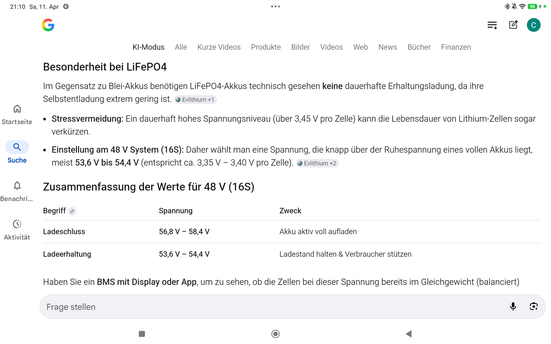

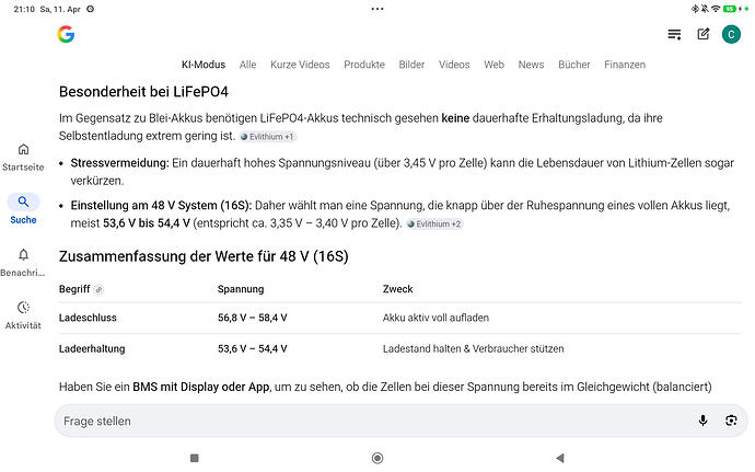

Die KI sagt mir gerade dass ich die Ladeschlussspannung auf 56.2V begrenzen soll (aktuell vom BMS: 56.4V). Das sei viel wichtiger.
Dann sei es auch vertretbar im Sommer täglich auf 100% zu laden. Das habe ich jetzt mal gemacht. Ansonsten war wohl alles in Ordnung.
Hm KI ist da wohl wieder schlauer wie all die Erfahrerenen DIY ler im Forum eine Zellspannung bei Lifepo4 ist 3,4-3,45V was eine gesammtspannung bei 16 S von 55,20 V ist.
Sorry Schwarzermann, mein Fehler!
Dieser signifikante Unterschied von 13 mV/Zelle zeigt die (fehlende) Fachkompetenz von KI für diesen Fall.
Mach nur.
Es ist ja auch immer die Frage wie stelle ich die Frage er KI wenn ich Frage was ist die ideale Zellspannunseinstellung des BMS für LIFEPO4 Zellen kommt etws ganz anderes heraus, man muss dann aber auch richtig durchlesen und verstehen.
Ki ist schon sehr gut, man muss natürlich damit umgehen lernen. Autofahren muss man auch lernen.

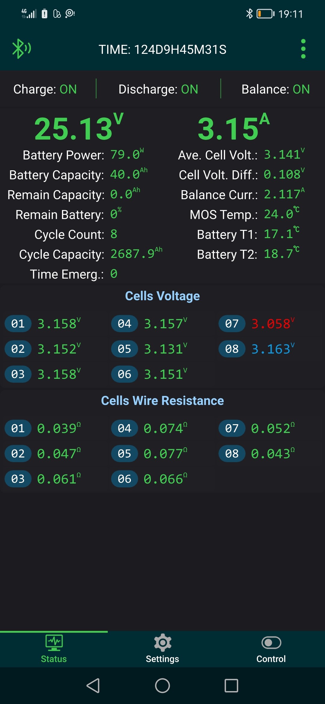

Oben im Bild sieht man die 0 % SOC bei 25,13 V, die Batterie wird dabei vom Ladegerät mit Spannung versorgt, aber die Batterie wird aber weiter entladen. Das BMS kann so VOR dem Wechselricher abschalten, weil die summierten 22,8 V (hier die summierte unerkannte Zellspannung nicht erreicht wird)
Wenn das BMS aber den SOC auf 0 errechnet hat, und die scheinbare Zellspannung/en sind wegen dem Ladegerät oberhalb der Abschaltschwelle vom Wechselrichter, dann funktioniert das geregelte, definierte abschalten vom Wechselrichter bei entleerter Batterie nicht wirklich. So dreht das BMS dreht den Saft über dessen Elektronik ab.
Der Noffall-Job vom BMS soll aber nicht zu Regel werden und nur für den Notfall da sein.. Da wäre es doch besser, wenn das BMS den Wechselrichter direkt steuern, oder selbst den Wechselrichter per Ausschalt-Befehl (ab)-schalten kann, anstatt ihm die Spannung abzuwürgen.
Hierfür wäre erstmal ein auslesbares BMS wichtig, welches den Wechselrichter ansprechen kann.
