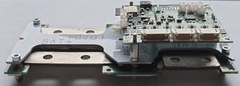

AHED_BMS: Vorstellung Eigenentwicklung BMS für große 16s LFP Packs - Diskussion

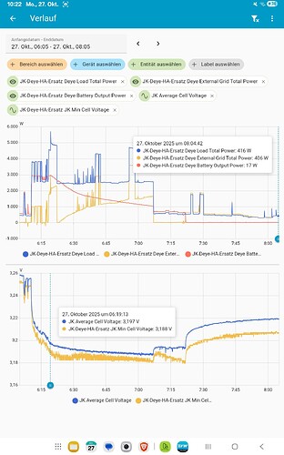

Ich wünsche mir dort mehr Kapazität, weil der Verbrauch selbst im Sommer manchmal kaum über Nacht reicht und ich die Batterie etwas weniger stressen möchte. Künftig würde ich die Batterie gerne zwischen ~ 30 % und 85 % SoC betreiben.

Die konfigurierbare Steuerung des Inverters hat mein BMS schon eingebaut. Dafür ist also eigentlich gar keine extrene HW notwendig.
Hier steuert das BMS z.B. einen Deye SUN-12K-SG04LP3 ( 100% SOC Kalibration + Balancing )

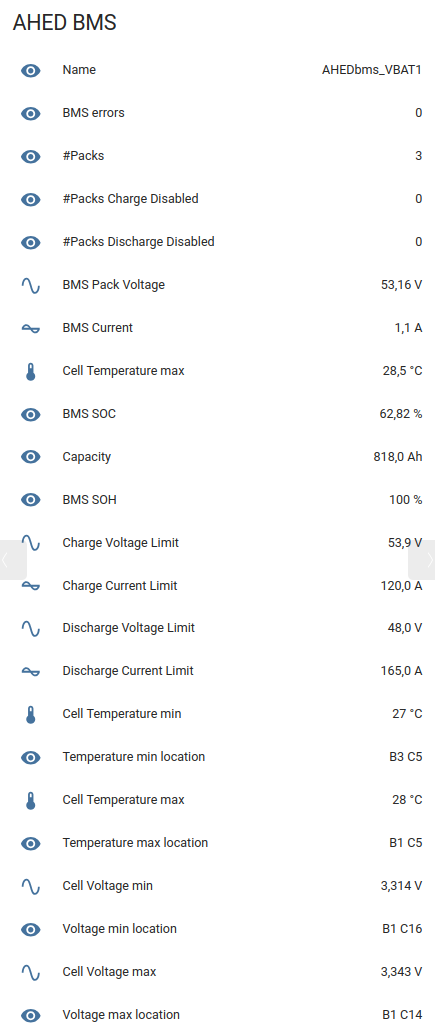

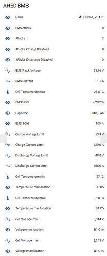

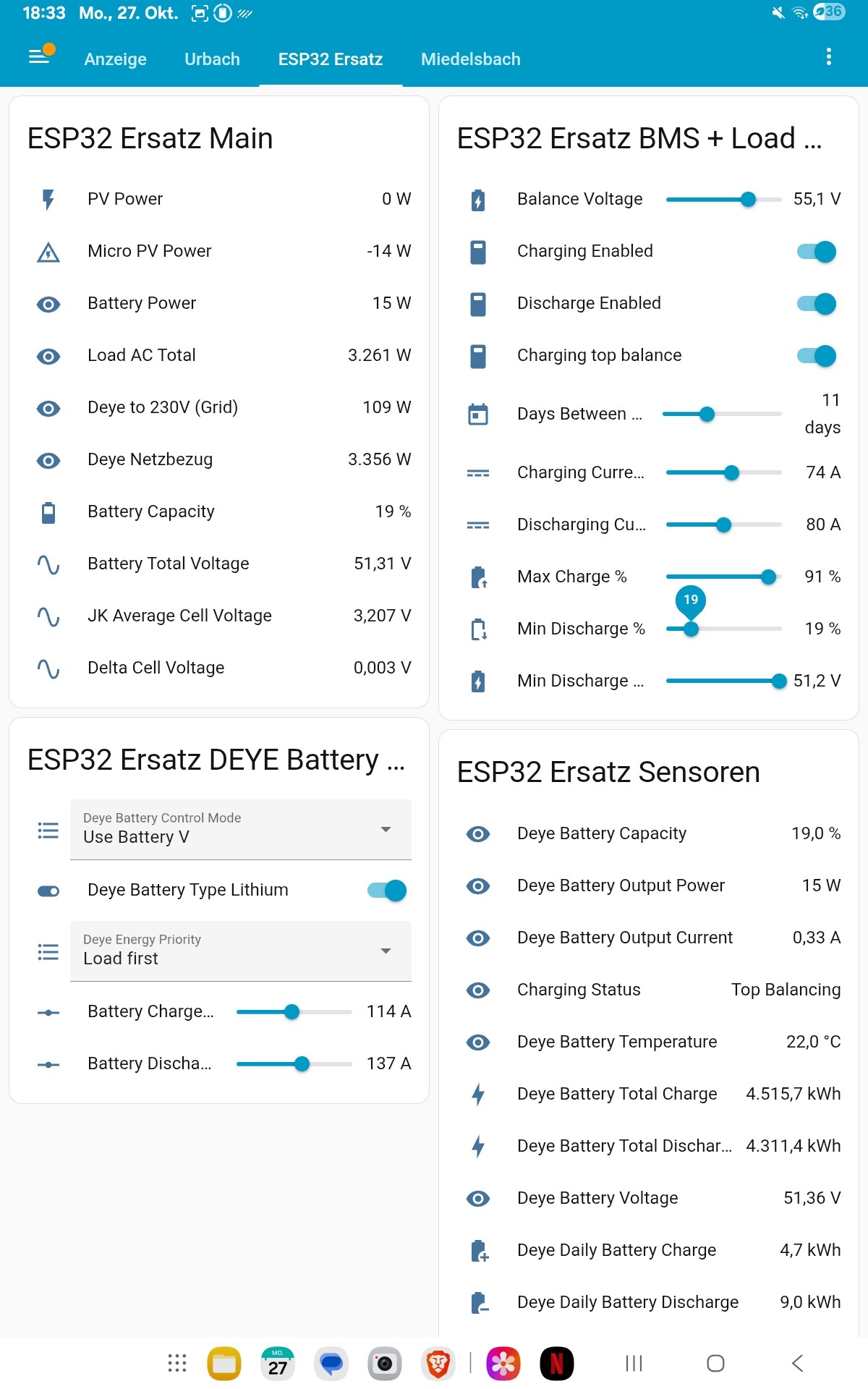

Um die Statusdaten des BMS nach HA zu bekommen gibt es im Moment die Möglichkeit, sich mit einem zusätzlichen CAN-USB-Adapter an den CAN-Bus zu hängen:
Hast Du darüber hinaus noch Anforderungen?
Die zweite PV-Anlage, für die diese Batterieerweiterung vorgesehen ist, ist nicht in dem Haus in dem ich wohne. Die Verbindung von dort zu HA erfolgt erfolgt über VPN zwischen unserer - und der Fritzbox eines Bewohners. Die Möglichkeit zur Steuerung des Inverters von irgendwo auf der Welt über HA sieht so aus.
Müssen die Einstellungen zur Invertersteuerung über dein BMS direkt am Bildschirm deines BMS, per BLE-App oder ähnliches vorgenommen werden, oder sind auch Ferneinstellungen möglich? Wenn ja, wie? Ein Bezug auf eventuell bereits Kommuniziertes wäre schön.

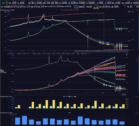

Hinsichtlich der eigentlichen Batteriesteuerung (Begrenzungen) würde ich mir eine Veränderung der “start-balance-voltage” etwa zwischen 3400 und 3450 mV aus der Ferne wünschen. Sonst sollte aus der Ferne diesbezüglich nichts verstellbar sein.

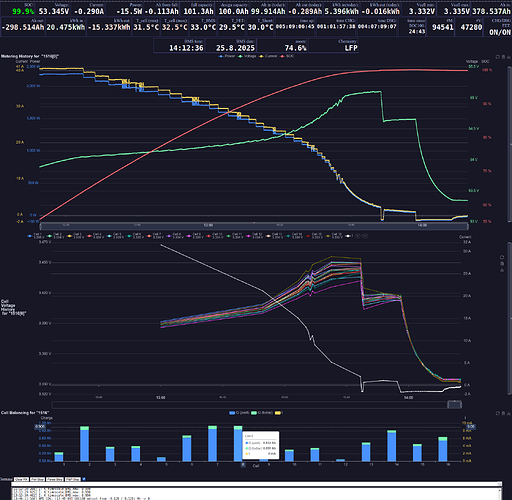

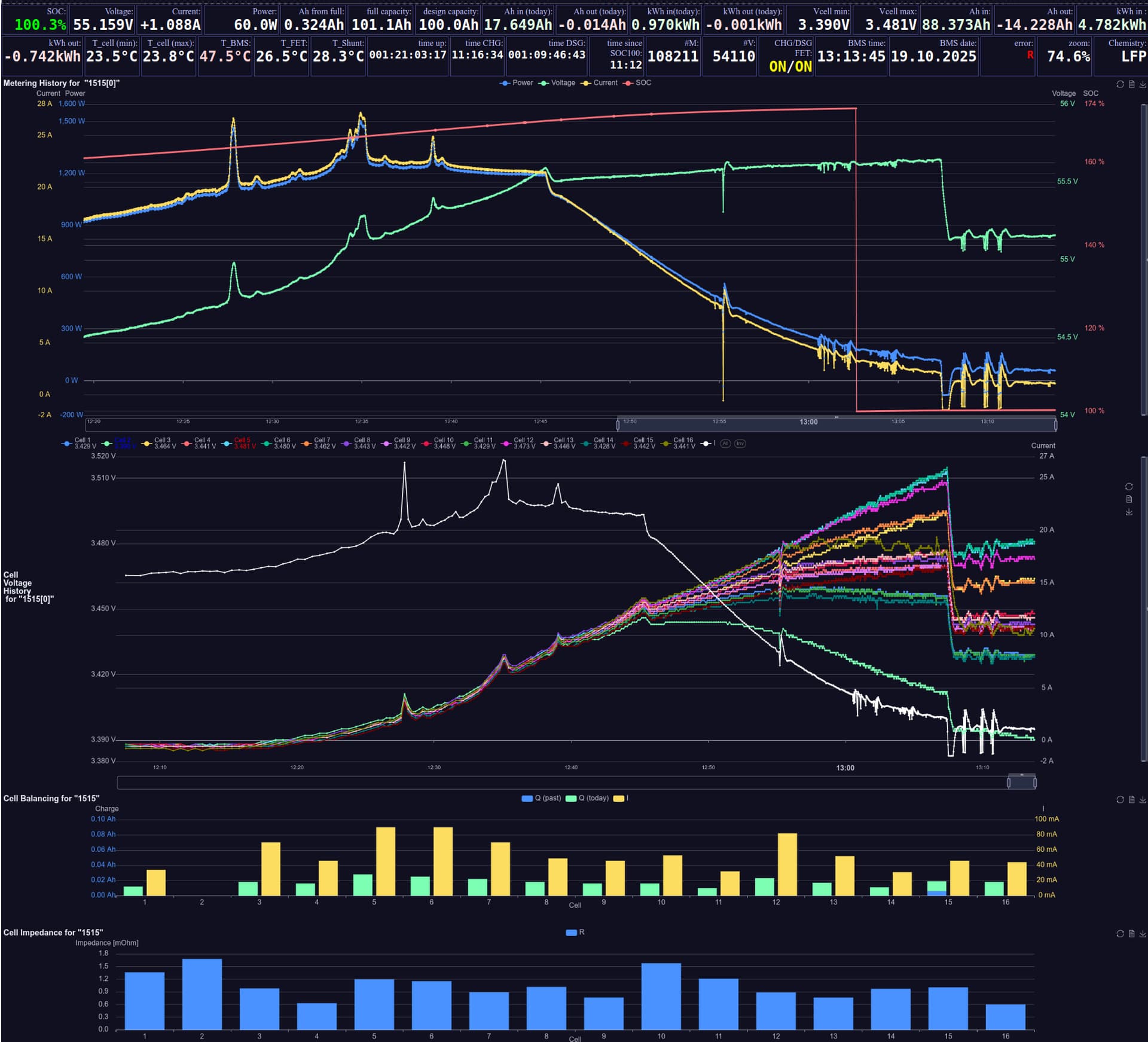

Wenn ich deine Darstellung richtig verstehe, arbeitet dein Balancer in zwei Stufen, ab ~13:39 bis 13:50 und ab 13:50 bis ~ 13:59. Das ist so gewollt nehme ich an.

Im Moment können Einstellungen nur über meine WebGUI ( über BLE ) oder die Serielle-/USB Schnittstelle vorgenommen werden. Die Serielle-/USB Schnittstelle ist aber eher eine “Entwicklungsschnittstelle”, die ich perspektivisch nicht mehr allgemein zugänglich machen möchte. Zukünftig soll es die Möglichkeit geben, Einstellungen auch über CAN vorzunehmen. Das wird sehr wahrscheinlich dann auch mit einem Python-Script gewrappt, so dass man das relativ einfach in HA einbinden können sollte.
Da mein BMS im Moment keine native LAN Schnittstelle hat, müßte man für einen richtigen Remote-Zugriff dann einen CAN-Ethernet Adapter verwenden.

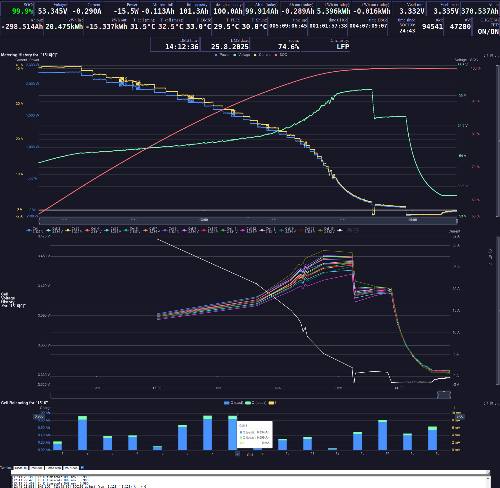

Das ist zwar grundsätzlich kein Problem, ich bin mir aber sicher dass Du dafür bei meinem BMS keine Verwendung mehr haben wirst. Da mein BMS die Spannungsabfälle über ohmsche Widerstände kompensiert und Balancing-Entscheidungen auf Basis kompensierte Spannungen ( also quasi rein elektrochemischer Zellspannung ) vornimmt, gibt es, so lange wir von LFP-Zellen reden, keinen Grund die Default-Einstellungen zu verändern.

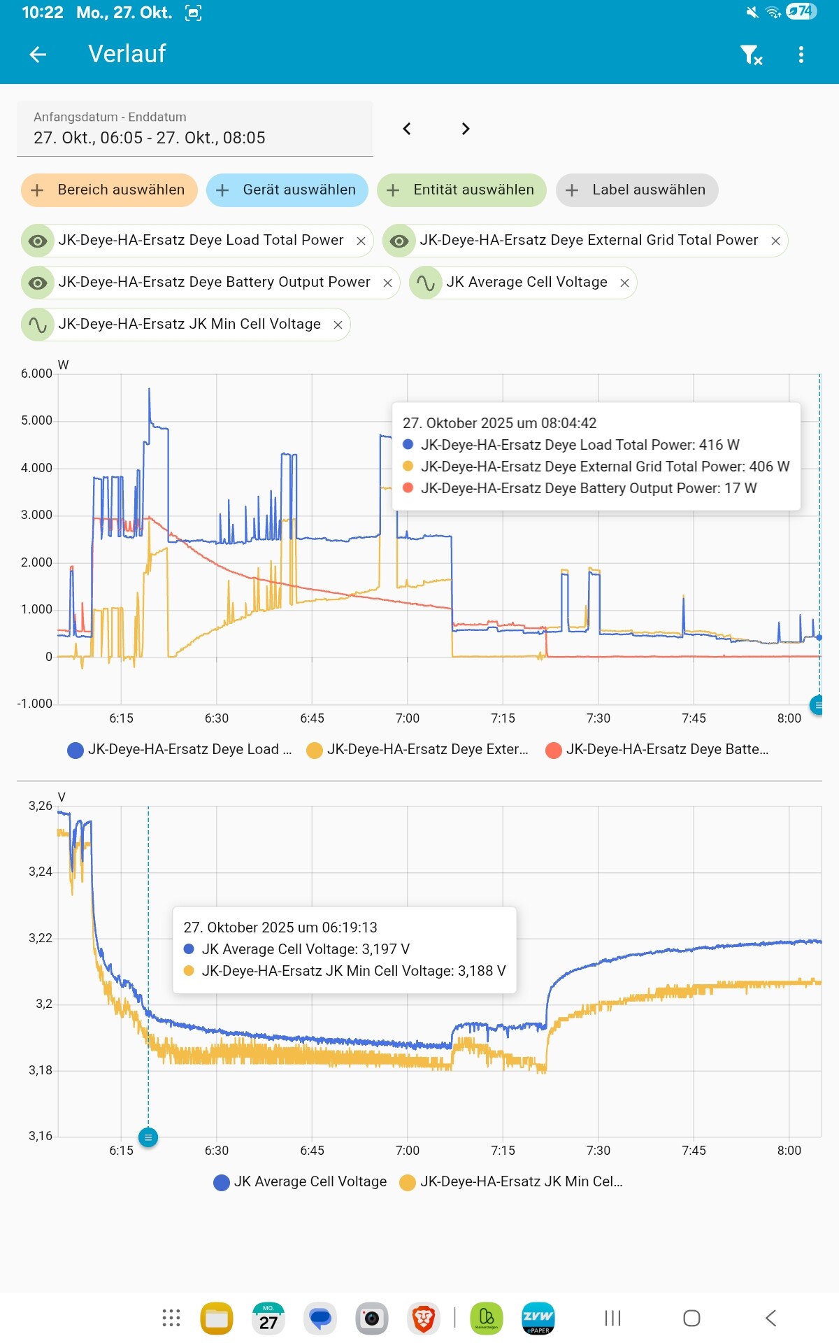

Dass die Zellspannungen wie in Deinem Screenshot hier vor 17:30 so auseinanderlaufen, wirst Du bei meinem BMS nicht mehr in der Form erleben.
In dem Pack zu dem folgenden Screenshots sind die Verbinder-/Übergangswiderstände extrem inkonsistent ( ~ 0.6 mOhm bis fast 1.8 mOhm ) trotzdem bleiben die Zellspannungen auch bei den kurzen Spikes bis ~ 27 A praktisch eine Linie. Die je nach Pack angepaßte Reserve beim Balancingstart basierend auf unkompensierten Zellspannungen, ist hier schlicht nicht notwendig.
( Bitte nicht am SOC-Sprung von 174 % auf 100% irritieren lassen. Das war das erste Volladen für den Pack. Dementsprechend sind die Zellen hier auch noch ziemlich aus der Balance, Zelle 2 fehlen ~ 0.5 Ah )
Die beiden Stufen haben nur indirekt mit dem Balancing selber zu tuen. Dass BMS erlaubt zunächst deutlich mehr als 3.42 V ( zumal die gezeigten Spannungen auch kompensierte sind und die Terminalspannungen also noch deutlich höher liegen ), damit der Pack ziemlich schnell komplett vollgeladen werden kann, reduziert dann aber die Spannung nach der 100% SOC Detektion, da man wegen des Relaxierungsverhalten der Zellen oft mindestens 30 min eine Balancingspannung halten muss und ich dabei die Zellen nicht unnötig stressen und nicht unnötig über den “nominalen” 100% SOC-Wert hinaus laden möchte.

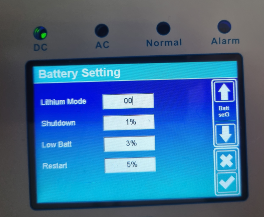

Du meinst die Einstellung im “System Work Mode 2” Menu? An diesem Deye 12k war zu der Zeit die Abschaltung bei 51,2 V vorgesehen. Mit den JK-BMS ist das mit dem SoC so eine Sache und zusätzlich weicht bei diesem Inverter m.E. die intern gemessene Batteriespannung um etwa 600 mV von der meiner Messgeräte - und von der ursprünglich nicht kalibrierten Spannungsmessung des JK-BMS ab. Siehe Bilder der beiden Vergleichsmessungen an meinen zwei Deye 12 k Inverter.

Wenn man im “Lithium Mode” arbeitet, sollte es diese Einstellung geben:
Bei den gezeigten Settings schaltet der Deye den AC Ausgang ( im off-grid Betrieb ) dann bei Unterschreiten von 1 % SOC ab. Allerdings belastet er den Akku danach weiter mit seinen ~ 70 W Leerlaufverbrauch, so dass das BMS dann einige Zeit später doch wegen UV trennt.
Wenn man stattdessen aber höhere Abschaltwerte im Deye verwendet, kann man die Tiefe der Akkuentladung recht genau justieren.

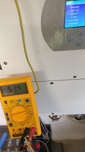

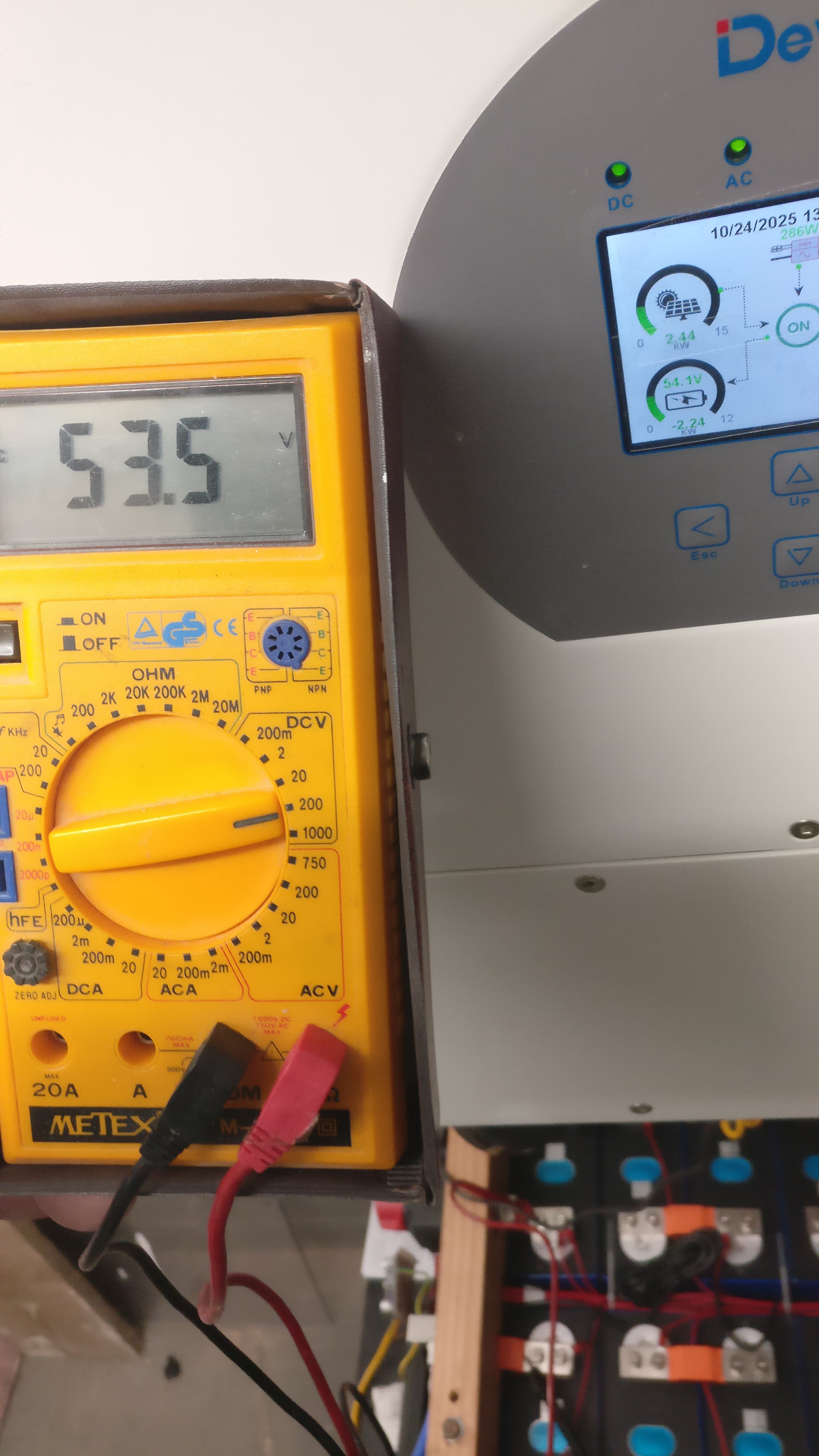

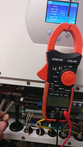

Erfolgt Deine Messung denn an den Anschlussklemmen des Deye oder mißt Du da implizit den Spannungsabfall über die Verkabelung?

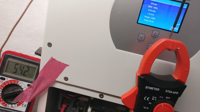

Gemessen habe ich direkt an den Batterieterminals, aber auch unmittelbar am Anderson Stecker. Die Werte waren jeweils gleich. Heute nochmal eine Messung mit zwei einfachen Messgeräten am Deye Batterieanschluss.
Mit deinem BMS werde ich dann festellen können welches meiner Messgeräte am genauestens ist.
Der Deye den ich hier im Moment nutze war bei alle meinen Vergleichsmessungen ( mit 6.5 Digit DMM ) immer auf ~ 50 mV genau. Möglicherweise ist das aber einfach Zufall und nicht Ergebnis einer allgemein guten Factory-Calibration.
Wenn ich die von meinem BMS angezeigte Spannung mit einer Messung am Referenzpunkt ( Plus- und Minuspol vom Batteriestack ) vergleiche, liege ich typischerweise bei besser ±20 mV Abweichung.
Die Spannung am WR weicht bei hohen Strömen aber natürlich erheblich davon ab.
Danke. Ich werde zwei meiner Messgeräte nächste Woche mit Firmen-Messgeräten vergleichen. Dann werde ich die beiden Deye nochmal unter vergleichbaren Bedingungen durch Messung am Batterieanschluss vergleichen.
