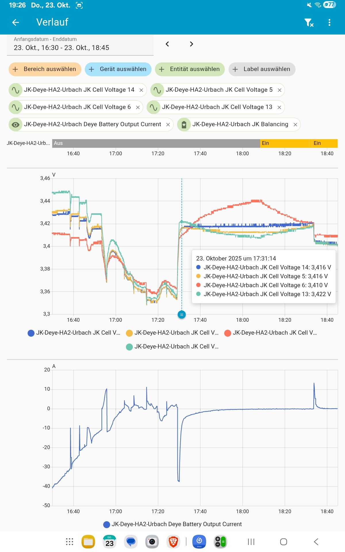

Einzelne Zellspannung fällt nach Erreichen von 3,44 Volt - abgetrennt
Hier ein Bild der CATL Zellen, Laden mit PV bis 17:30 Uhr, dabei kreuzen sich die Spannungsgraphen der Zelle 6 und 13 bei positivem Strom. Dann Laden mit Netzstrom bei 54,7 Volt. Ab 18:10 Uhr hab ich dann die Balance-Schwelle von 3450 mV auf 3420mV gestellt. (Warum der Anzeigebalken für den Balancer nach dem Ende des Balancen immer noch “AN” zeigt kann ich nicht sagen.)
Die Dauer mit 3420 mV Ladespannung ist weniger als eine Stunde vor dem Balancen geworden.
