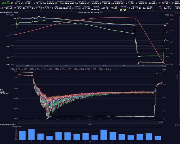

Ich möchte hier mal ein Beispiel zeigen, wie gut die Kompensation von Spannungsabfällen über ohmsche Widerstände ( und damit implizit auch die Schätzung der Widerstände ) im Zellpfad funktioniert.
Zum Kontext: Ich nehme gerade einen neuen 100 Ah Pack in Betrieb.
Dabei habe ich es erstmalig mit (wahrscheinlich vernickelten) Aluverbindern zu tun.
Bei der großen Schwankung der Widerstände im Zellpfad zwischen ~ 0.6 und 1.7 mOhm ist da offensichtlich etwas ziemlich schief gelaufen.
Ein positiver Beifang ist aber erfreulicherweise ein Screenshot, der sehr anschaulich zeigt, wie gut die Kompensation funktioniert.
Wesentlich ist der mittlere Graph.
Vor ~ 18:24 war die Kompensation deaktiviert und der Pack auf ~ 98 % SOC geladen ( eine 100% SOC Kalibration fand noch nicht statt, weswegen das BMS ~168 % annimmt)
In drei Schritten habe ich die AC-Last am WR von 0 auf knapp 2 kW erhöht.
Der 100 Hz Ripple des WR erzeugt dabei in der Batterie Ströme zwischen ~ 25 A und 45 A, die bei der Zellspannungsmessung durch die Spannungsabfälle über den ohmschen Widerstand im Zellpfad ein großes Störsignal erzeugen.
Von ~ 18:26 bis 18:40 verfeinert das BMS kontinuierlich seinen Schätzwert der Widerstände und das Ergebnis konvergiert dabei zu den unten angebildeten Werten.
Visuell erkennt man das Konvergieren sehr anschaulich im Zusammenlaufen der Spannungskurven.
Es ist offensichtlich, dass das BMS auf Basis der unkompensierten Spannungsmessungen keine konsistenten Entscheidungen treffen kann.
Nach der Kompensation sieht es so aus, als gäbe es gar kein Problem mit den Übergangswiderständen ( Mit dem "R"-Fehler signalisiert das BMS aber, dass es mit der Situation nicht glücklich ist )
