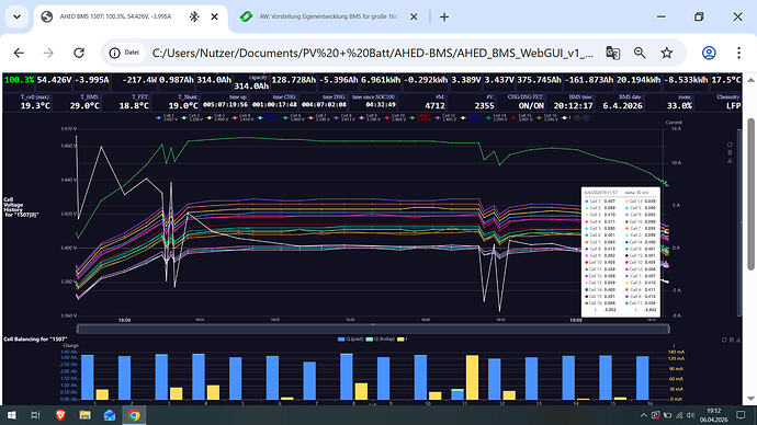

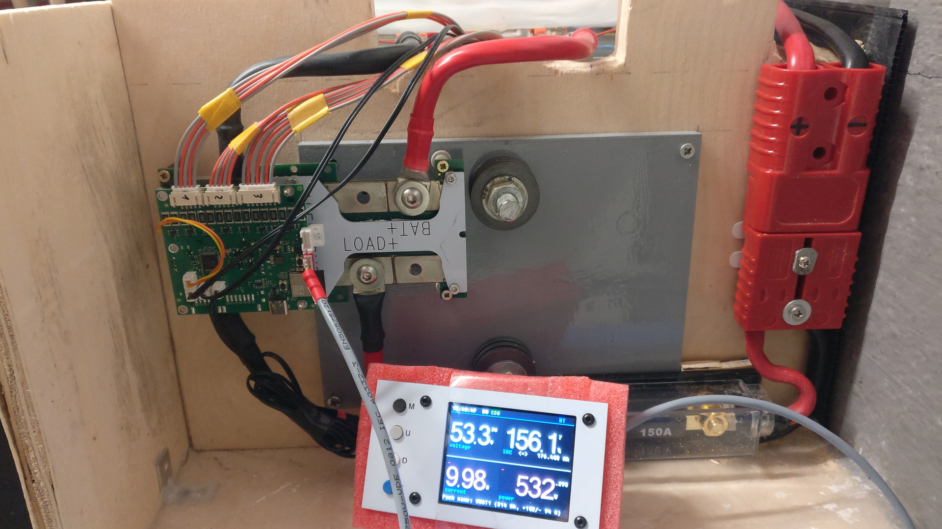

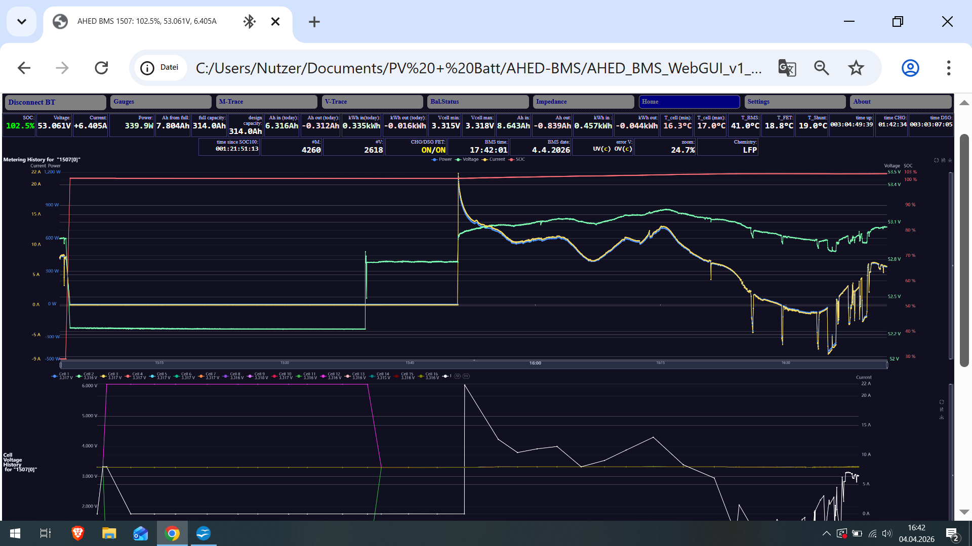

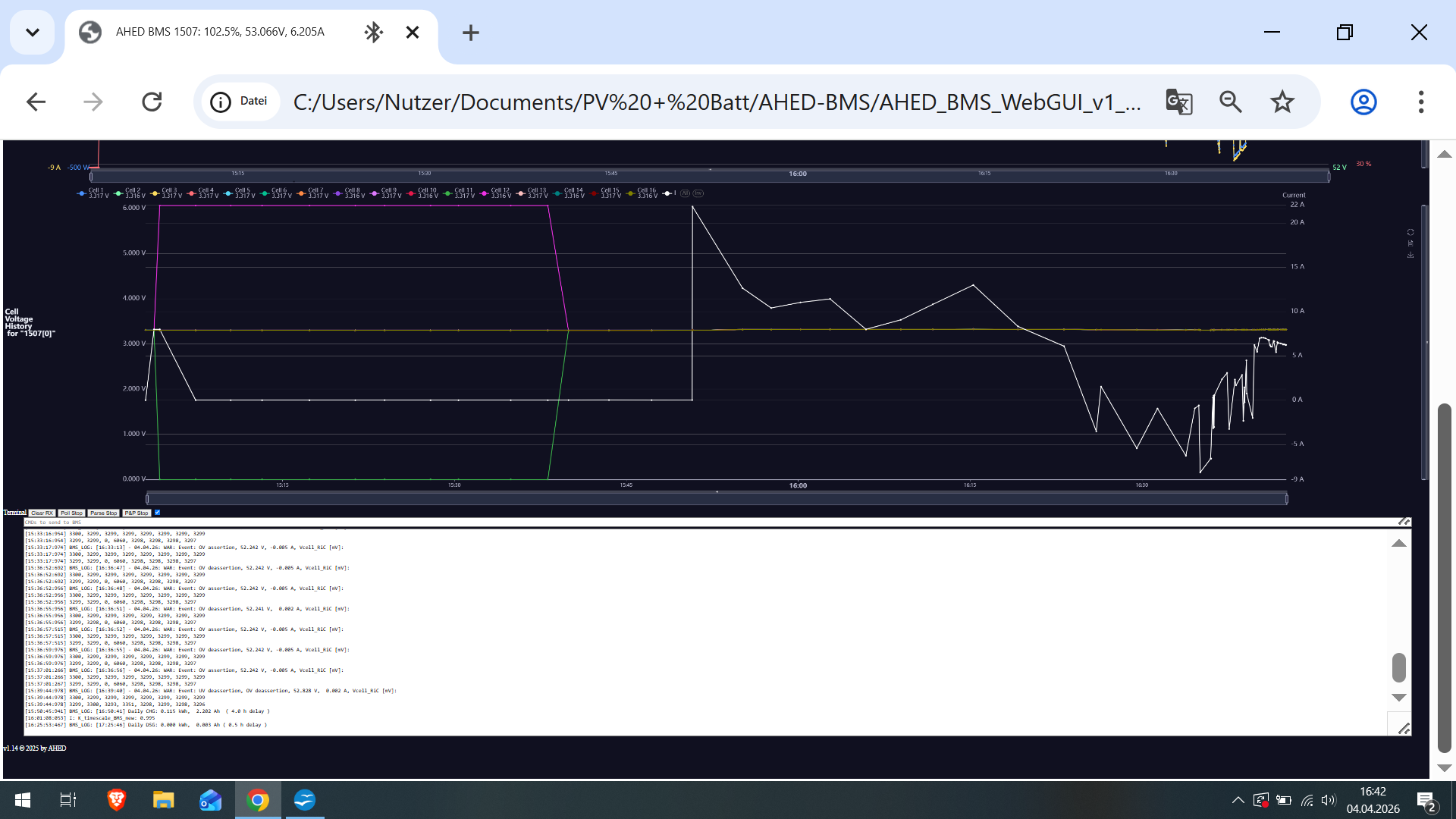

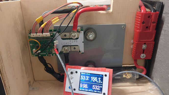

Gestern habe ich mein drittes AHED-BMS in Betrieb genommen.
Eigentlich wollte ich gestern weniger zittrig die Steuerungsplatine mit den PH-Kontakten aufzustecken. Ich hab zwei Versuche benötigt und dabei haben sich wieder versehentlich die MOSFETs geschlossen. Ein Anschluss zum Inverter bestand dabei noch nicht.
Ich hatte beim zweiten BMS gelernt mit Manual FET control (Load +) zu trennen und nach Anschluss eines Inverters wieder zu verbinden.
Beim anschließenden Verstauen der Balancerkabel in den Zwischenraum zwischen den Zellreihen hat sich, zunächst unbemerkt, eine Verkrimpung an Zelle 11 gelöst. Soweit ich mich erinnere wurde dadurch an Zelle 11 Null Volt und an Zelle 12 ungefähr 6 Volt detektiert.
In der Folge gab es eine “Overvolt Protection” und die MOSFETs wurden geöffnet.
Es hat einige Minuten gedauert bis ich den Fehler erkannte. Nach der Reparatur hat das BMS selbstständig die FETs wieder geschlossen.
Währenddessen scheint aus heutiger Sicht das BMS gebalanced zu haben.
Heute konnte die Batterie weiter geladen werden.
Streng genommen sind das keine PH-Kontakte sondern “normale” 2mm Buchsen- bzw Stiftleisten. Die PH-Kontakte sind nur an den Kabeln.
Ich kann mich nicht erinnern das schon mal so erlebt zu haben. Ich muss bei Gelegenheit mal probieren, das hier nachzustellen. Kannst du mal beschreiben, wie genau Du aufsteckst? Einen Stecker/eine Seite zuerst? Wenn ja, welche? Waren die Balancer-Kabel beim Aufstecken der Steuerplatine schon gesteckt? Das sollte keinesfalls so sein.
Eine von meinen PH-Crimpungen?
Ja, das bewirkt die Broken-Wire-Detection. Das ist eine wichtige Fail-Safe Funktion und muss genauso.
Und zwar die ganze gestrige Nacht durch. Das war das “Night Balancing“. Für das BMS wirkte das so, als wäre die Zelle 12 viel voller als die anderen. Da sollte ich eine Zusatzvalidierung einbauen, dass bei einer Spannung z.B > 4.0 V das “Night-Balancing” gecancelt wird. Die 1.8 Ah werden Dir beim ersten Vollladen nun erst einmal ein massives Vorrauseilen von Zelle 11 bringen, was dann vom Balancer erst wieder eingefangen werden muss. Da sollte das “Night Balancing“ dann diesmal aber wirklich helfen.
Da sind wir wieder bei @carolus :slight_smile: Man kann testen und testen und immer wieder ergeben sich Zustände mit denen man bei der SW-Entwicklung nicht gerechnet hatte. Aber genau das braucht es ja um ein Produkt stetig zu verbessern und solange gewisse Grundregeln immer eingehalten werden (im Sinne von protection) ist das ja auch kein Problem.
Ich versuchte das wie in der Beschreibung mit dem kleineren Stecker beginnend aufzustecken. Balancerkabel waren noch nicht aufgesteckt.
Es war meine Verkrimpung an einem Ringkabelschuh. Zum Einen war vermutlich nicht fest genug verkrimpt und zum Zweiten habe ich vermutlich zu sehr daran gezerrt.
Wenn ich es “einfangen” kann werde ich berichten.

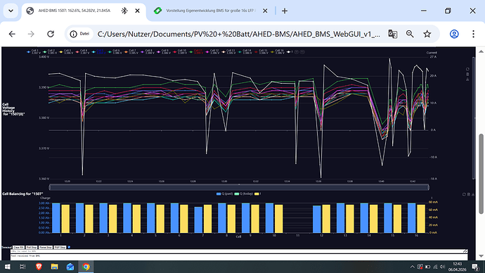

Das Fehlbalancing was oben in der Folge eines Leitungsbruchs an den Zellmessleitungen entstanden ist, ist nicht schön und ich werde das mit einem der nächsten FW-Updates zukünftig auch abstellen.
Wichtig ist, dass die in HW implementierte Open-Wire-Detection funktioniert hat. Wenn sich in einem solchen Fall am BMS Messeingang eine “Phantomspannung” ausbilden würde, die im gültigen Bereich liegt, während die echte Zellspannung aber deutlich davon abweichen könnte, wäre das potentiell wirklich gefährlich.

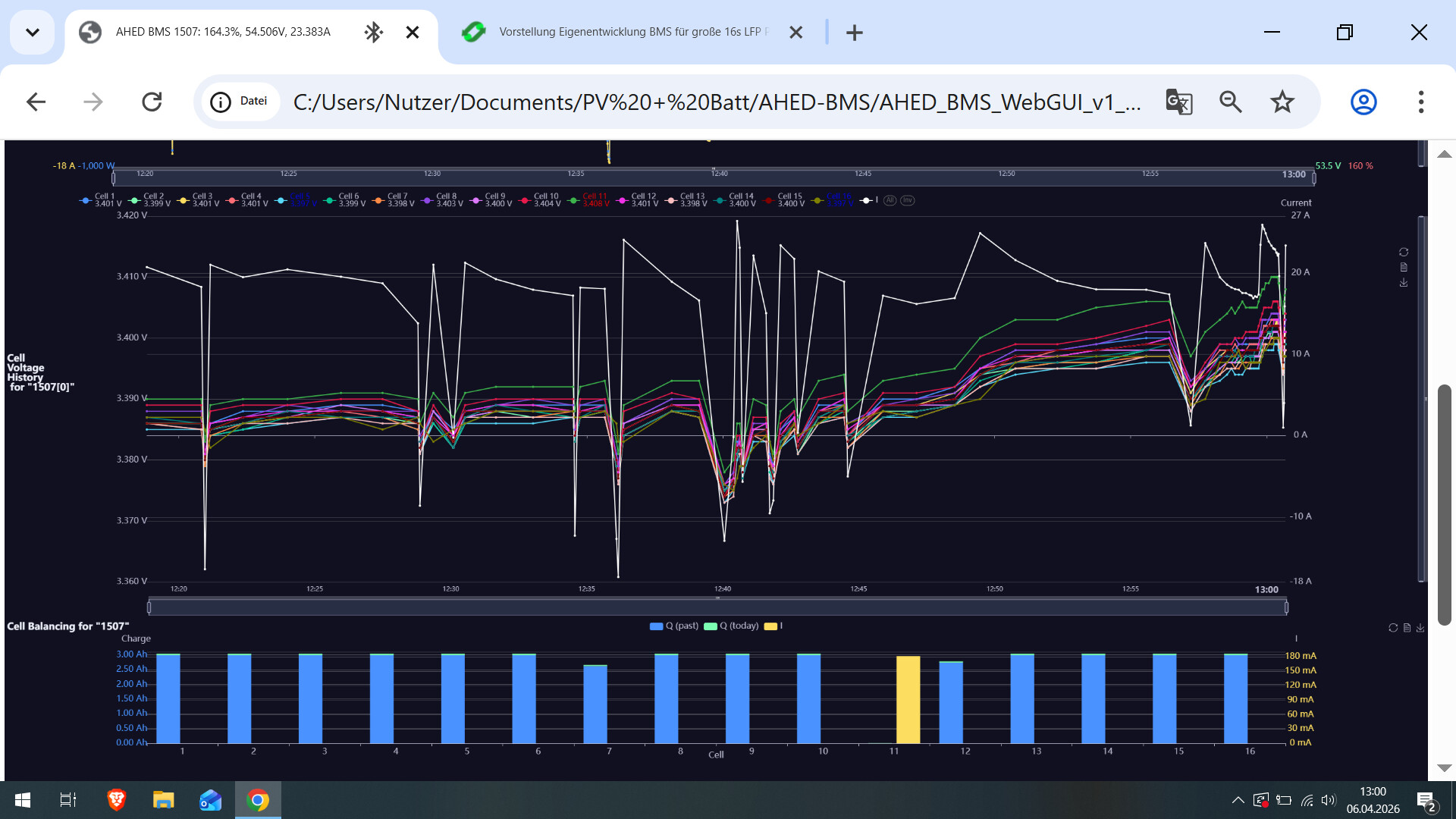

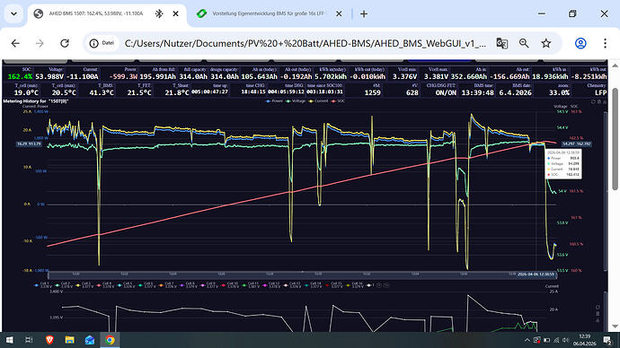

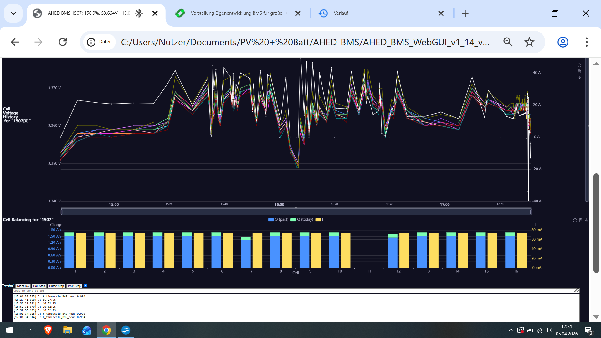

Dieses night-balancing scheint heute Nacht wieder aktiv gewesen zu sein. Kann das sonst irgendwie abgestellt werden? Während gestern die Zelle 16 noch die höchste Zellspannung hatte, hat heute Zelle 11 die höchste Spannung.

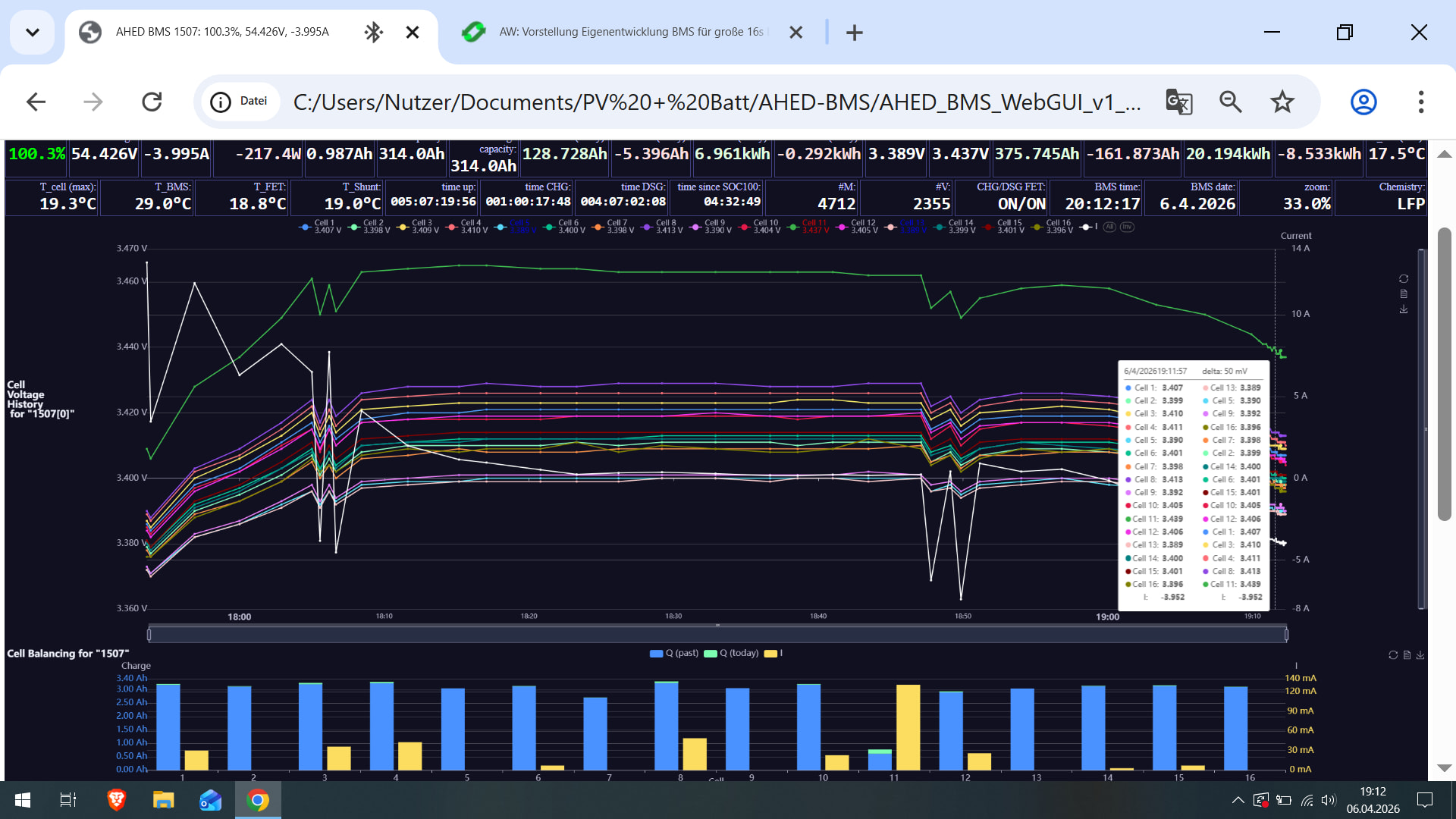

Wenn Balancing ab über 3400 mV einsetzt wechselt die Balancinganzeige auf dieses Bild.
Grundsätzlich könnte man das auch ganz abstellen. Du wirst bei der Korrektur dieses Fehlbalancings aber froh sein, dass es dann dabei hilft. Andernfalls müßtest Du den Pack wahrscheinlich 10 - 20 h über 3.4 V halten.
Du solltest heute den Pack möglichst lange so halten, dass die Zelle 11 über 3.4 V bleibt. Nach ~ 30 min sollte ein neuer korregierter Zielwert fürs Nightbalancing abgeleitet worden sein, der dann in der nächsten Nacht die Zelle 11 zur Korrektur deutlich entläd.
Dass das funktioniert hat, kannst du heute Abend ( bzw. sobald alle Zellen unter 3.4 V sind ) ganz einfach kontrollieren, weil dann nur noch Zelle 11 gebalanced werden sollte.

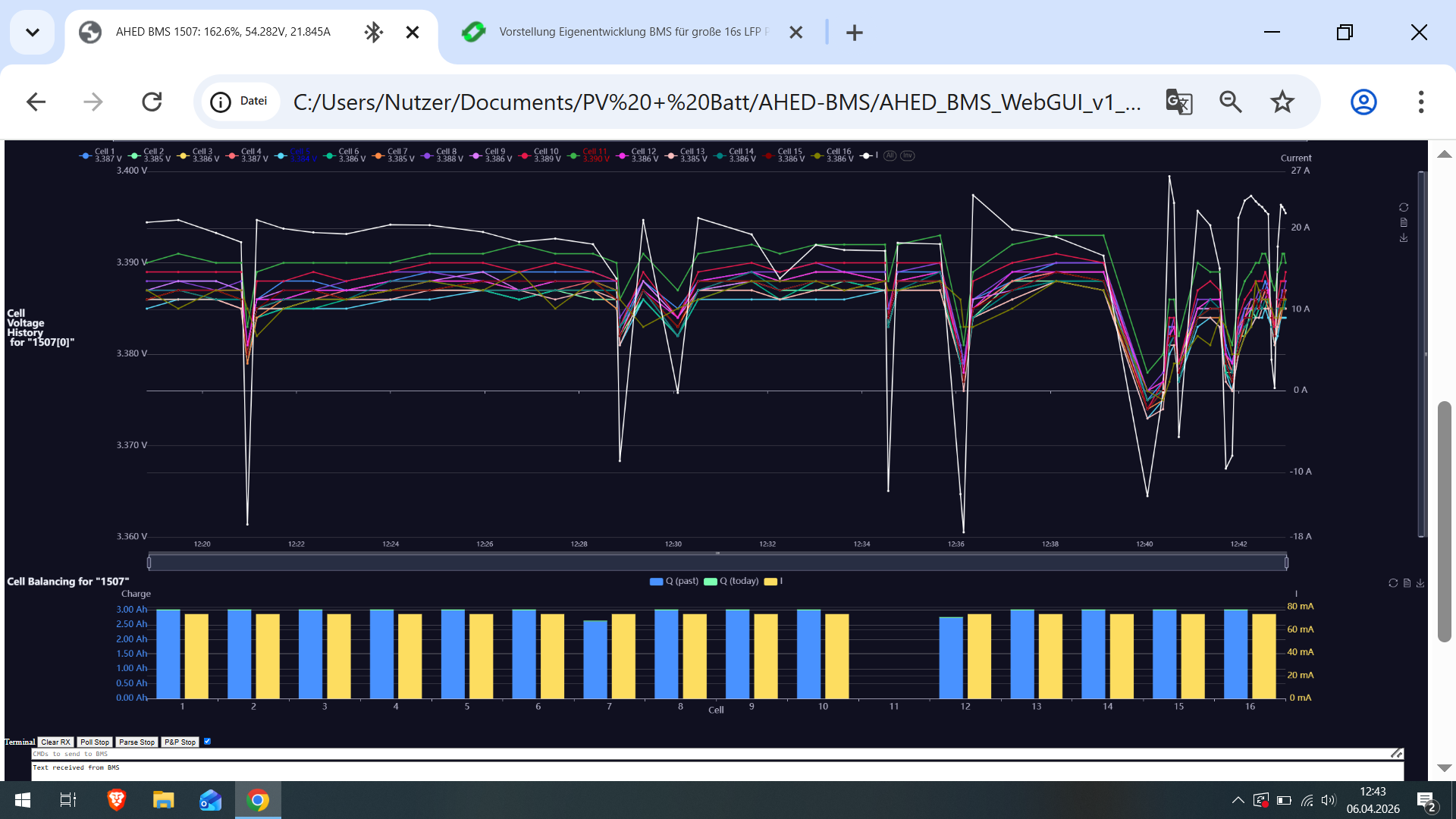

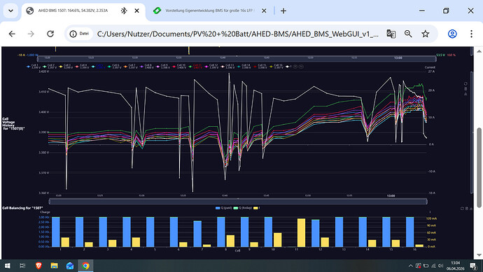

Mit weiterer Hilfe von Nimbus4 hier ein kurzer Zwischenstatus.
Das Night-Balancing hat sich heute, nachdem die Balancingschwelle von 3,4 Volt für mehr als 30 Minuten (ca. 4 Std.) überschritten wurde, neu an den aktuellen Zellstatus angepasst. Zelle 11 wird nun gebalanced. Morgen oder übermorgen könnte sich mein Malhuer aufgelöst haben.
Hinreichend Geduld, für das BMS-eigene Balancing hatte ich leider nicht. Den notwendigen Spannungsausgleich habe ich mit der “Glühlampen-Methode” bis auf 4 mV Delta unterstützt und danach die Spannung eine Stunde über 3,41 Volt gehalten, damit sich der errechnete Balancingbedarf des BMS erneuert.
Nun stimmt die Balacingstatistik nicht mehr. Aber da diese auf einen Kabelbruch mit anschließendem Fehlbalancing beruhte, war mir dies nicht wichtig. Eigentlich würde ich die bestehende Statistik für BMS 1507 gerne löschen, um von nun an eine neue Basis zu haben.

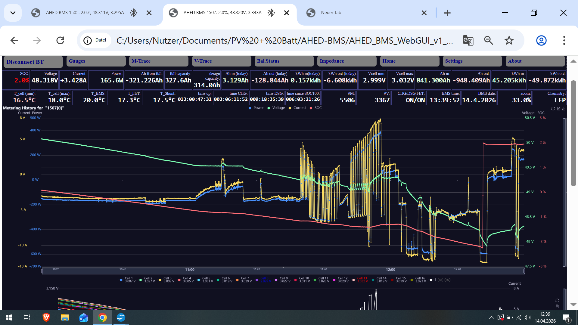

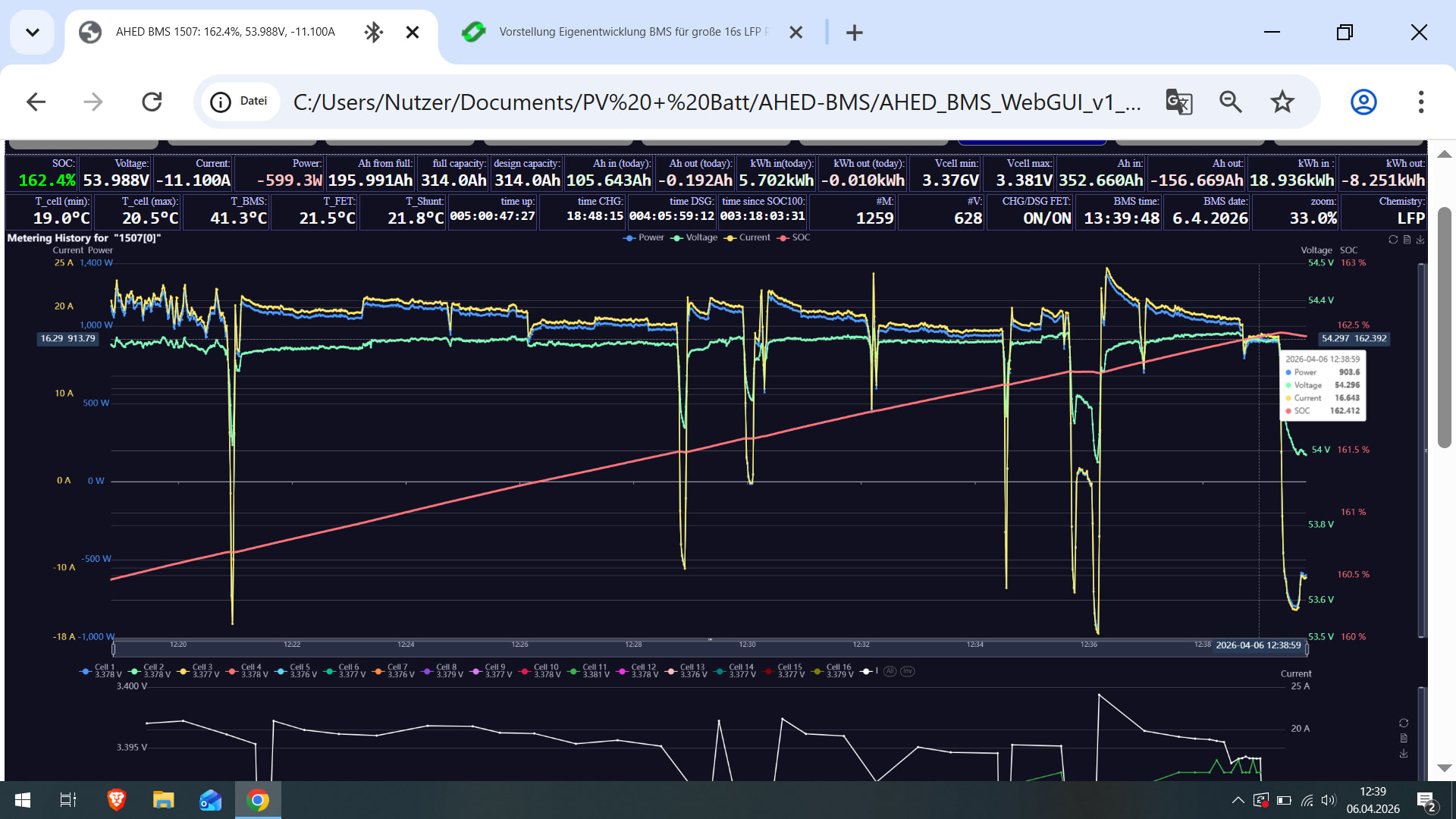

Mangels PV-Leistung der vergangenen Tage wurden die parallel geschalteten Batterien weitgehend entladen. Dies habe ich genutzt um durch weiteres Entladen eine SoC Kalibrierung auf 2 % bei 3,00 Volt auszulösen.
Für die Batterie mit dem AHED-BMS 1505 wurde dabei eine Kapazität von 323 Ah ermittelt - und der SoC wurde um 1 % korrigiert. Für die Batterie mit dem AHED-BMS 1507 wurden mit der erstmaligen “3,0 Volt” 327 Ah Kapazität ermittelt, der SoC wurde um ca. 4 % korrigiert.
