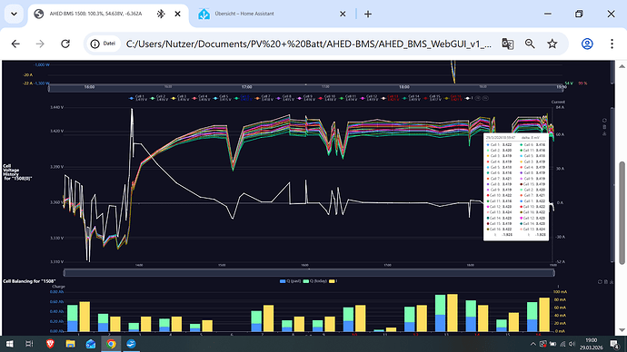

FYI: Die 3.4 V bedeuten nicht, dass alle Zellen über 3.4 V liegen müssen, damit das Balancing startet!
Ob gebalanced wurde, kannst Du an der Balancing-Statistik nachvollziehen. Ich bin mir aber ziemlich sicher, dass gebalanced wurde.
Das Problem dürfte sein, dass Du noch von der Inbetriebnahme eine Imbalance von mehreren 100 mAh vor Dir herschiebst und diese über den Winter noch weiter zugenommen hat.
Dass es so wirkt, als ob keine Angleichung stattfindet wird daran liegen, dass der Balancer gegen die Relaxation der Zellen arbeitet. (Meiner Erfahrung nach gibt es eine Korrelation zwischen erhöhter Selbstentladung und stärkerer Neigung zum Relaxieren.) Es kann im Extremfall sogar so sein, dass die Zellspannungen erst für ein paar Stunden weiter auseinanderlaufen obwohl der Balancer arbeitet.
Für den Bereich ganz nahe bei 3.4 V habe ich im Moment noch keine Schätzung der Ladungsunterschiede und darauf basierend einen weiteren Ausgleich auch nach Absinken der Zellspannungen unter 3.4 V eingebaut.
Das liegt schlicht daran, dass dies typischerweise nur bei Inbetriebnahme des Packs wirklich relevant ist, weil danach ( im Zweifelsfall mit Kompensation der Selbstentladungsunterschiede durch das BMS ) die gesamte notwendige Balancingzeit pro Jahr bei eher < 10 h ( <=> ~ 1 Ah ) liegt.
Das ist also im Moment noch eine gewisse Einschränkung dass, man nach der Inbetriebnahme einmalig relativ viel Zeit für das initiale Angleichen geben muss, wenn die Zellen nicht bereits sehr ausgeglichen geliefert wurden.
Wenn eine Zelle den anderen hinterherläuft ( typisch bei leicht erhöhter Selbstenladung ) müssen alle anderen durch den Balancer entladen werden. Für dieses Szenario läuft das bei meinem BMS mit ~ 90 mAh. Dass heißt es würden für 1 Ah dann > 11 h benötigt.
Im Beispiel oben dürften nur ~ 140 mAh ausgeglichen worden sein.
Ich würde Dir also empfehlen, bei den nächsten sonnigen Tagen mal so lange zu Balancen, bis das BMS das Balancing selbstständig beendet, auch wenn es 10 h dauert. Das kann problemlos auch gestückelt an meheren Tagen passieren. Wenn du den Deye durch das BMS steuern lassen würdest, würde das sogar automatisch geschehen.
Außerdem noch einmal der Hinweis, dass die Ladespannung sehr niedrig gewählt ist, ich würde mindesten 10 mV mehr pro Zelle erlauben. Selbst 3.42 V ist im Vergleich dazu wie in vielen Anwendungen LFP Zellen geladen werden noch ein sehr konservativer Wert.

Ich hatte ohnehin vor deinen Empfehlungen zu folgen und die anstehenden sonnigen Tage für das vollständige “nachträgliche” Initial-Balancing zu nutzen.
Super Darstellung. Das entspricht genau dem von Dir beschriebenen erwartbaren Verlauf. DANKE.

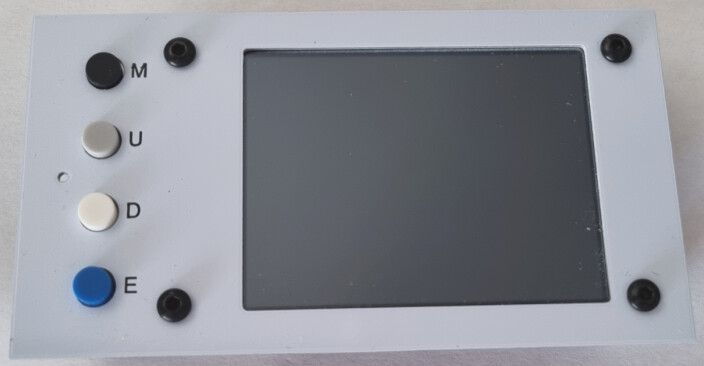

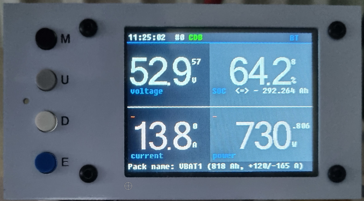

Möchtest Du dann auch ein Display dazu?
Ja 75 cm Langen can und rs485 sofern vorhanden reichen 2 draht vollkommen aus hier darfs gerne 150 cm sein , ein Display wäre Super
Für die CAN-Verkabelung verwende ich normalerweise RJ45 Kabel als Grundlage. Wenn ein Deye-angeschlossen werden soll, bietet es sich dann an, die Belegung so zu wählen, dass man an einer Seite den RJ45 Stecker direkt nutzen kann.

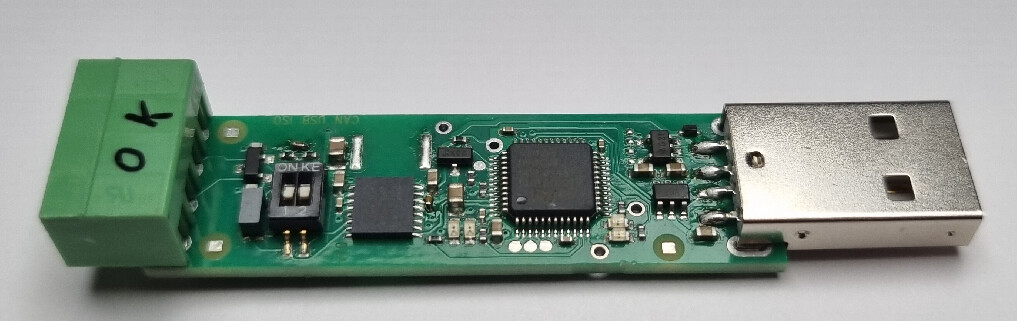

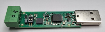

Hast du bei Dir in CAN-Reichweite der Batterien irgendeinen Rechner ( z.B. Rpi ) )?
Du könnest von mir so einen galvanisch getrennten CAN-USB Adapter bekommen.
Zusammen mit dem Python-Skript kommst du dann an alle Daten ran. Falls es zur Anbindung an Solaranzeige notwendig sein sollte, die MQTT Daten anders zu formatieren, könnte ich Dich dabei auch unterstützen.
Schicke mir dann bitte Deine Adresse bei Gelegenheit per PM.

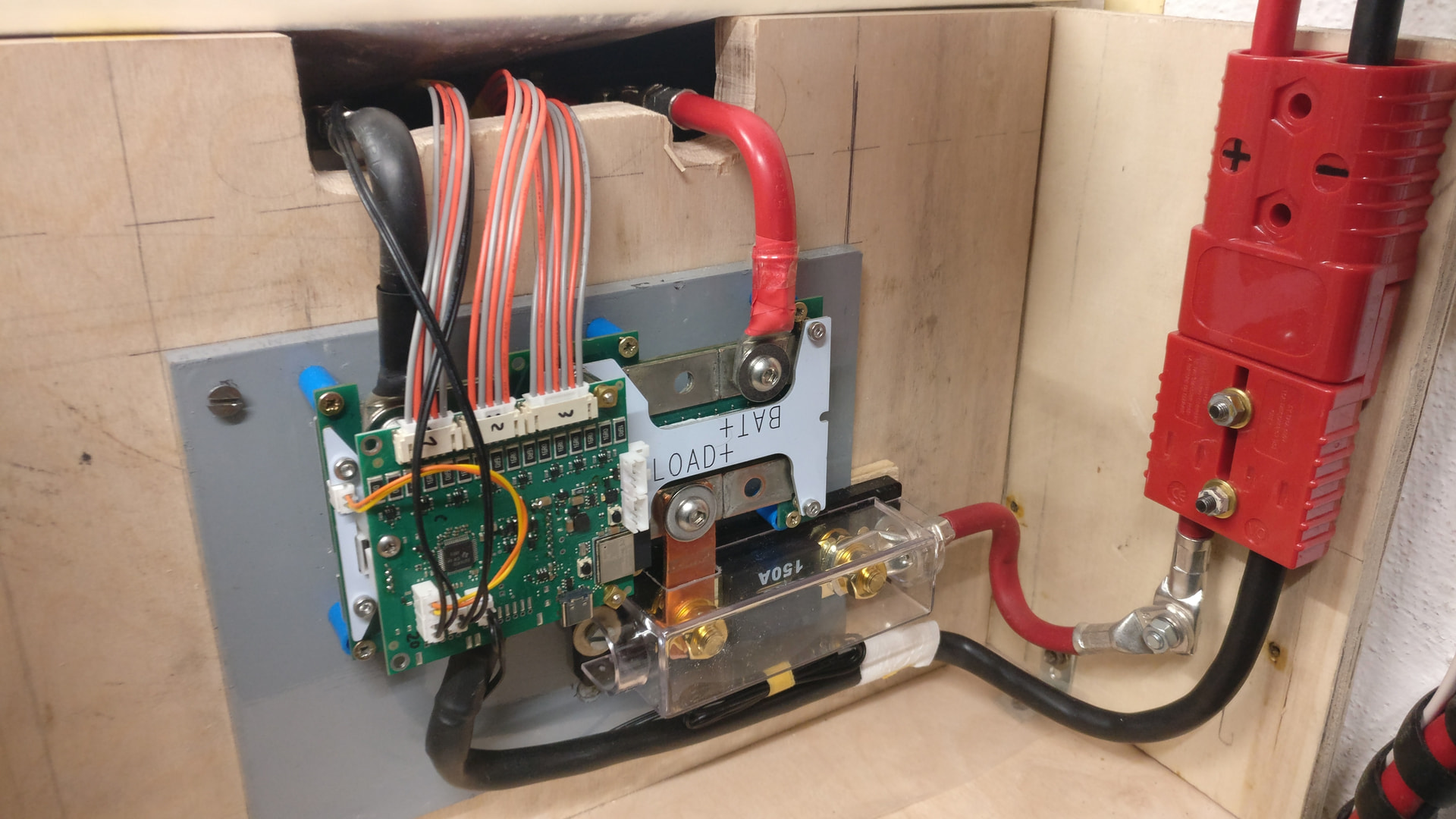

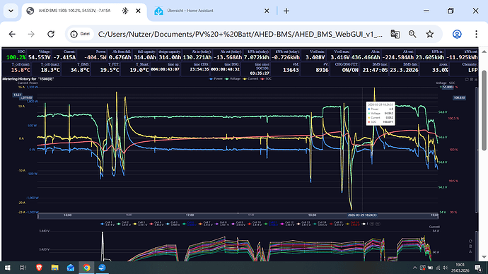

Hier meine Erfahrungen mit der Inbetriebnahme meines zweiten AHED-BMS. Mein Erstes hatte ich Anfang Dezember 2025 in Betrieb genommen. Das läuft seither bestens, ich hatte oben berichtet.
Nun habe ich für meine zwei Deye PV-Anlagen zwei ergänzende neue 16s Batterieblöcke mit EVE Zellen 314 AH gebaut und dafür zwei AHED-BMS erworben. Diese kamen wieder bestens verpackt mit Displays, Kabeln etc. .

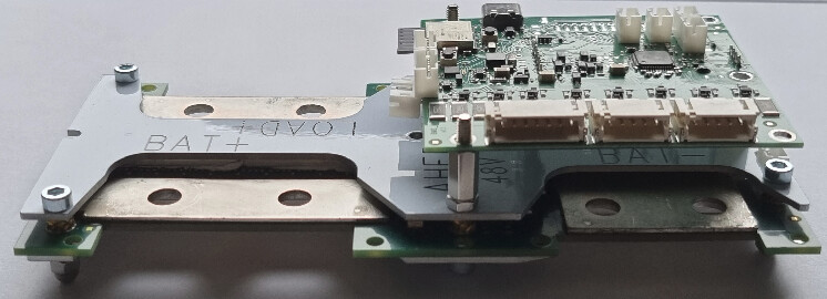

Wie auch bei anderen BMS für DIY Batterien müssen die Balancerkabel noch mit Ringkabelschuhen versehen werden. Da die Position und Befestigung des BMS sehr individuell ist, ist diese, wie auch eine Schutzvorichtung selbst zu erbringen.

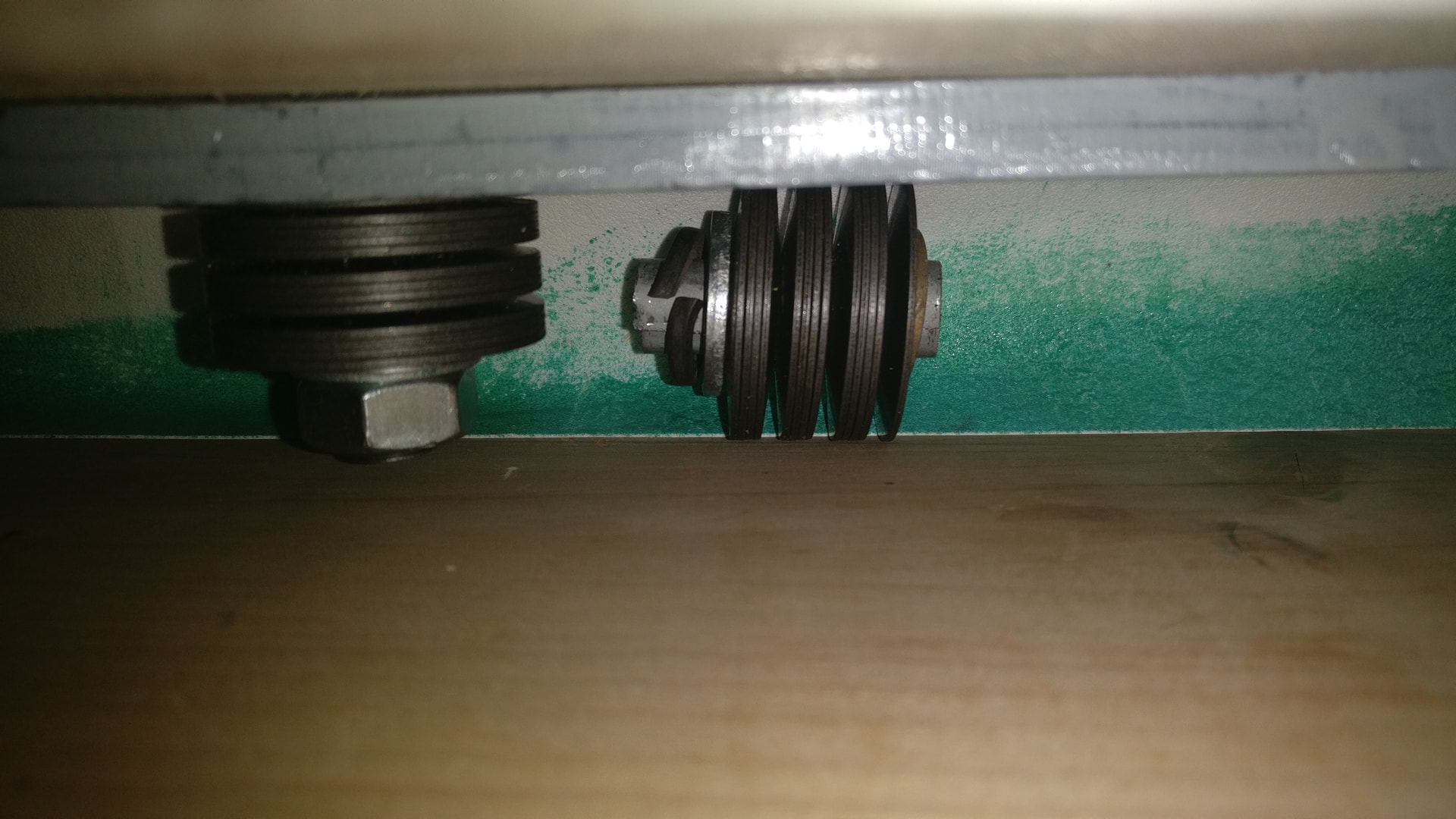

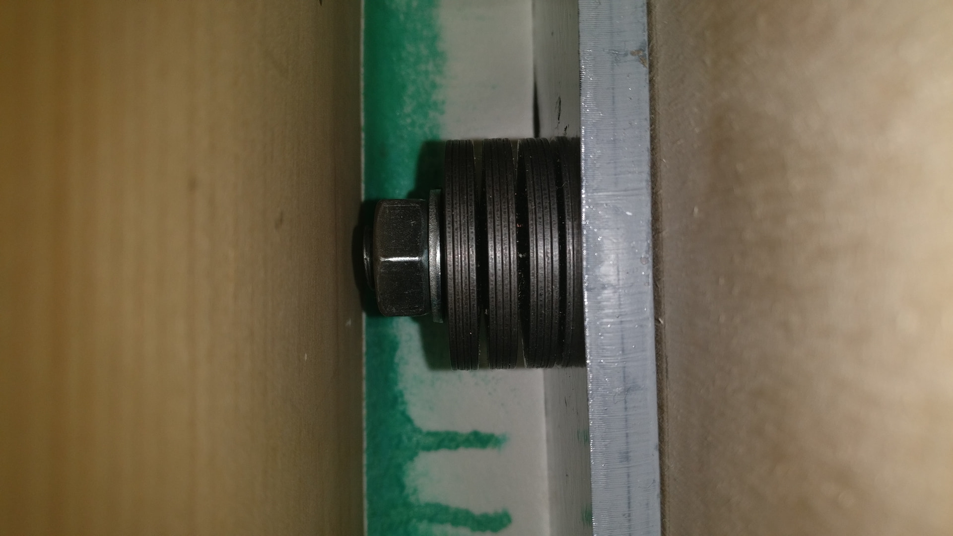

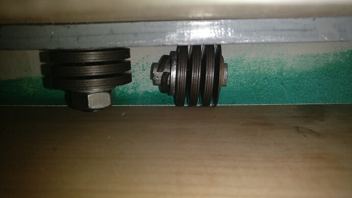

Für die Befestigung des BMS sind 6 Löcher an der Shunt-Platine vorhanden. Hier habe ich das BMS durch Bohrungen in der grauen Kopfplatte an der Multiplexplatte befestigt. Ich selbst habe so etwas, aber für andere wäre es vielleicht gut, wenn für die Fixierung der Leiterplatte noch zwei Muttern und eine kleine “Holzschraube” beigelegt wären.
Am Rande möchte ich hier erwähnen, dass es bei mir, beim erstmaligen Laden und Balancen der Zellen kaum zu einer Ausdehnung der Zellen kam. Zumindest sehe ich nur wenig Dehnungsveränderung an den Tellerfedern.
Das zweite Bild zeigt an der Hinterseite Tellerfedern nach dem Laden.
Das dritte Bild zeigt die gespannten Tellerfedern (2 x 5 Nm) vor dem Laden.

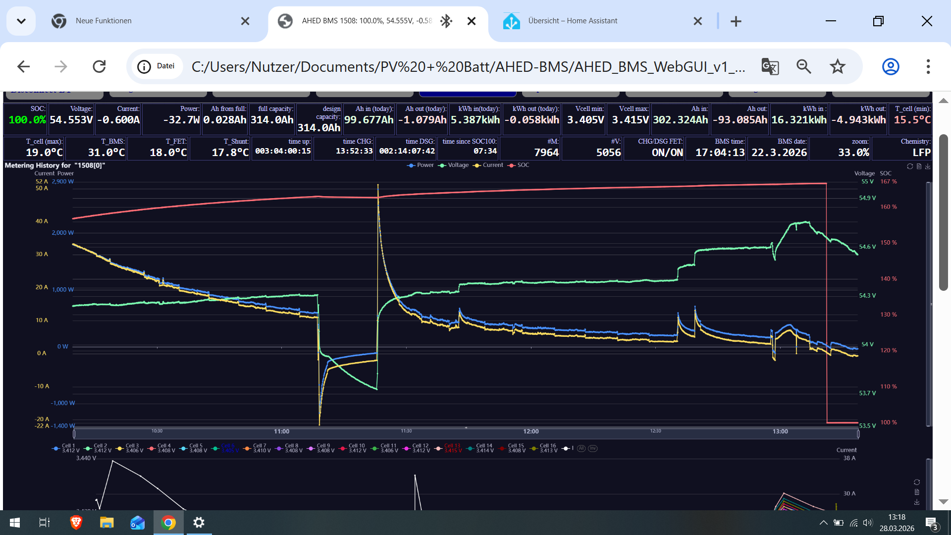

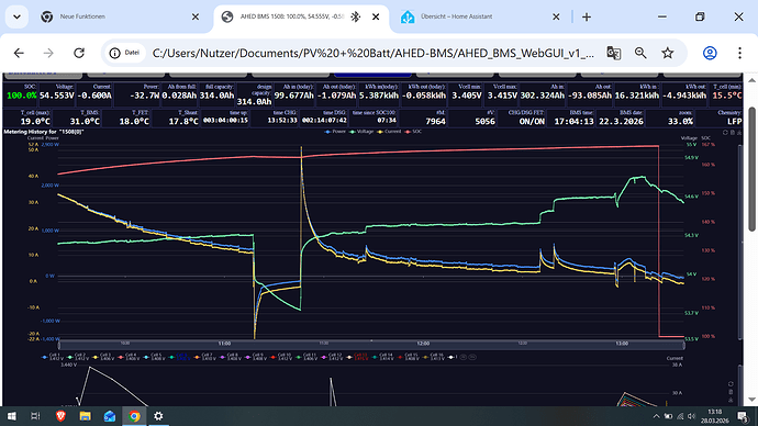

Bei der Inbetriebnahme des BMS entstand für mich eine Frage, die von Nimbus4 innerhalb einer Stunde beantwortet wurde.

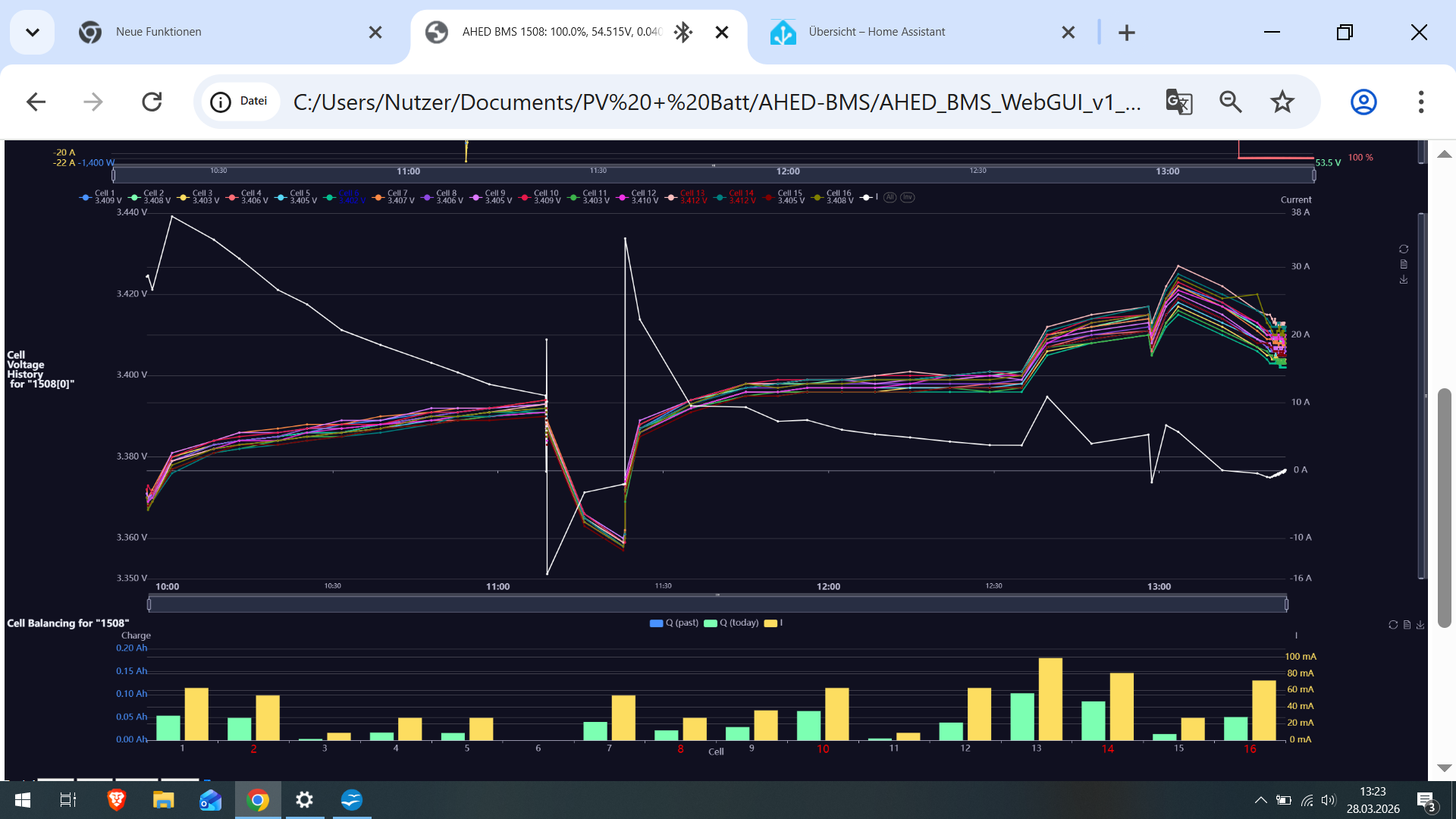

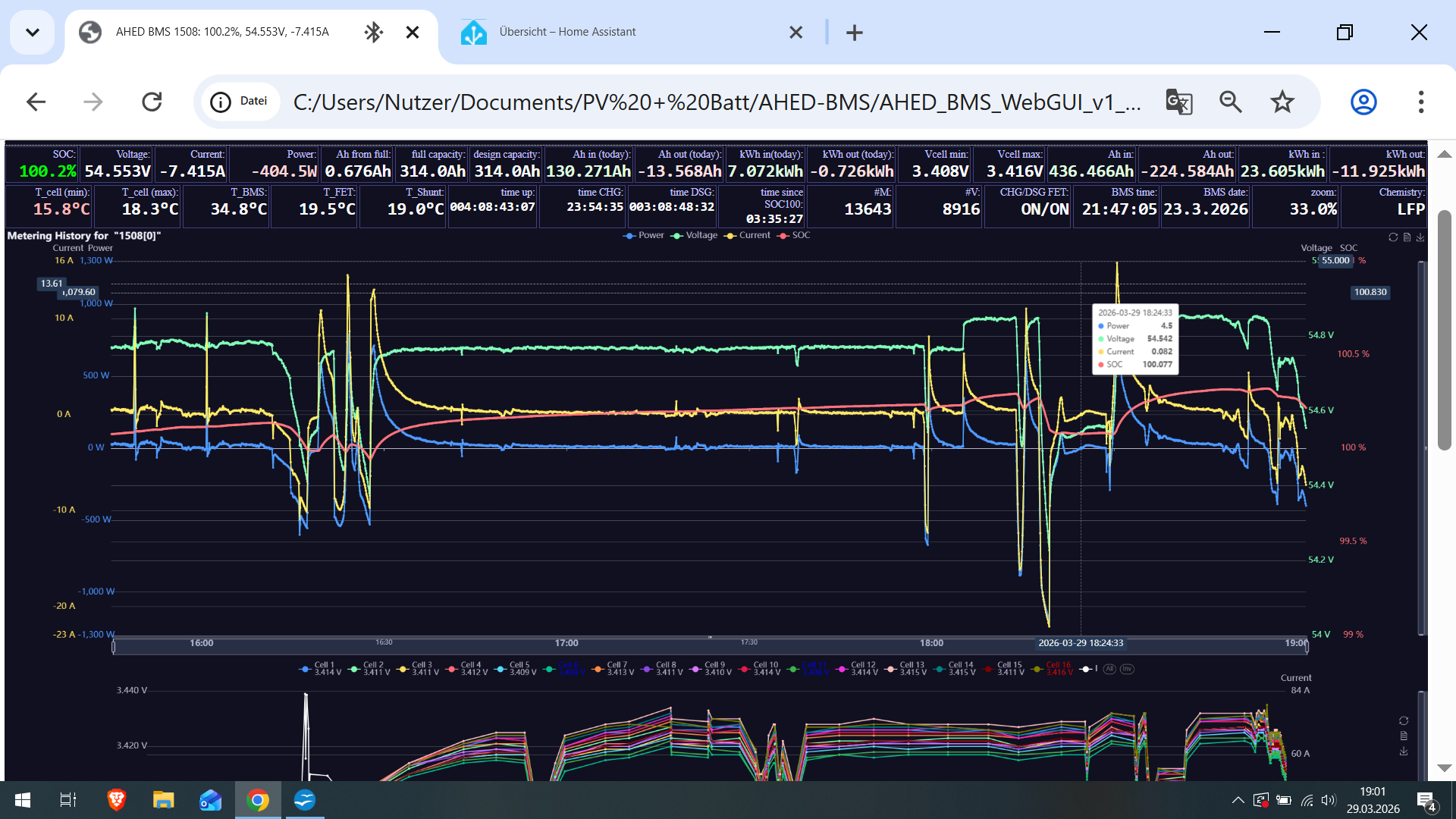

Die Bilder zum ersten Laden entsprechen ungefähr dem Beitrag 371 von Nimbus4.
Oben Screenshots von gestern mit 100% Kalibrierung.
Unten Screenshots von heute.
Gebalanced wurde bis zu einem Delta von 8 mV. Weniger ist aus meiner Sicht gar nicht notwendig.
Mein erstes AHED-BMS scheint auch nach mehr als drei Monaten ohne weitere 100 % SoC Kalibrierung einen korrekten SoC zu haben. Nun hoffe ich auf dieselbe Genauigkeit bei diesem BMS.
