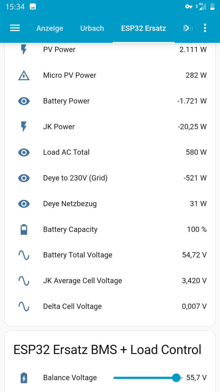

Die beiden parallen Batterieblöcke geben und nehmen unterschiedliche Strommengen auf. Besonders auffällig war dies beim Laden, nahe am 100% Soc-Füllstand.
Siehe Bild (Anzeige Bestandsbatterie). Von der Gesamtleistung von 1.721 kW fliesen nur 20,25 Watt in die Bestandsbatterie.

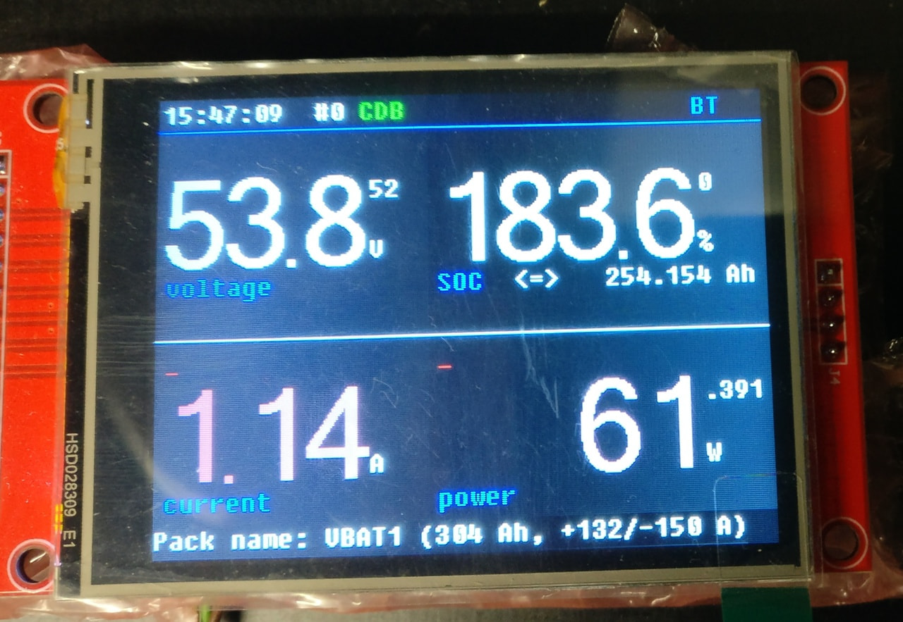

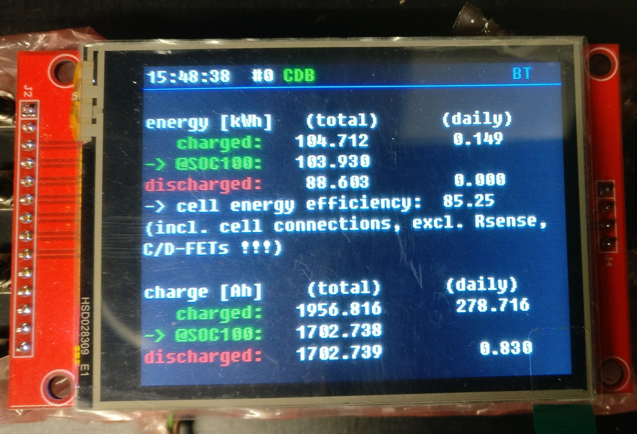

Sehr, sehr zweckmäßig finde ich die Möglichkeit einen kleinen Touchscreen anzuschließen, der alle aktuellen wesentlichen Werte zeigt.

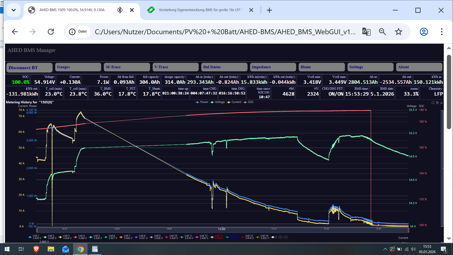

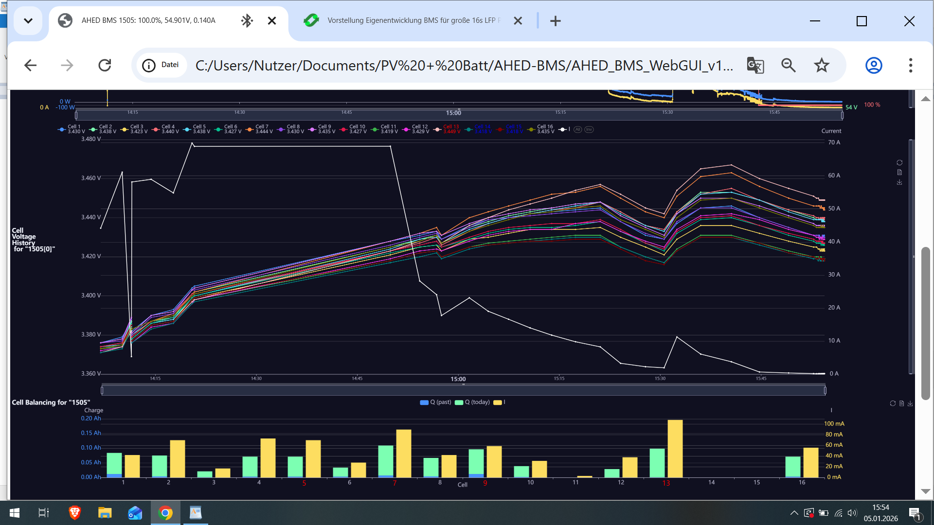

Nach dem ersten vollständigen Top Balancing ( wenn alle Zellen bei < 1 A Restladestrom auf < 10 mV zusammenliegen ) wäre es nützlich, einen Screenshot der Balancing-Statistik zu sichern. Der gibt nämlich ein erstes Indiz zu möglicherweise unterschiedlicher Selbstentladung der Zellen.
Heute wurde die Batterie aus meiner Sicht voll geladen. Die Bedingungen für die Kalibrierung wurden erreicht.

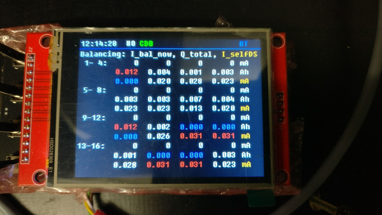

Was sagt mir der Balancerstatus.
Sollten die Zellspannungen nicht besser zusammengeführt werden?
Das ist nicht schlecht, allenfalls etwas unschön.
Das Thema ist keine “best-of” rallye, viele machen das unnötig genau. Das thema ist ja nicht, die Differenz auf null zu kriegen. Es ist, alle zellen zur gleichen Zeit “voll” zu bekommen. Deine knapp 40 mV Differenz sind grob 0,1 %, ein Promille Unterschied. Wer will daruber streiten?
Einfach mit eingeschaltetem balancer laufen lassen, die Differenz nicht niedriger stellen als 20 mV. Start bei 3,4 V.
Und beobachten, obs besser und nicht schlechter wird.
Ich würde tippen, dass Du mit ~ 1h zusätzlicher Geduld zu < 5 mV Unterschied kommen würdest.
Für ein initiales Balancing bei einem neu zusammengebauten Pack ist das eigentlich erstaunlich gut. Es wurden ja gerade mal ~ 100 mAh ausgeglichen. Ich würde tippen, dass Zelle 7 und 13 gegenüber 14 und 15 bestimmt noch ~ 200 mAh zu viel haben.
Nehmen wir an die Zellen waren bei Auslieferung alle ideal gleich voll und sind 6 Monate alt, dann wäre der Unterschied in der Selbstentladung ~ 300 mAh / ( 6 * 30 * 24 ) ~= 70 uA.

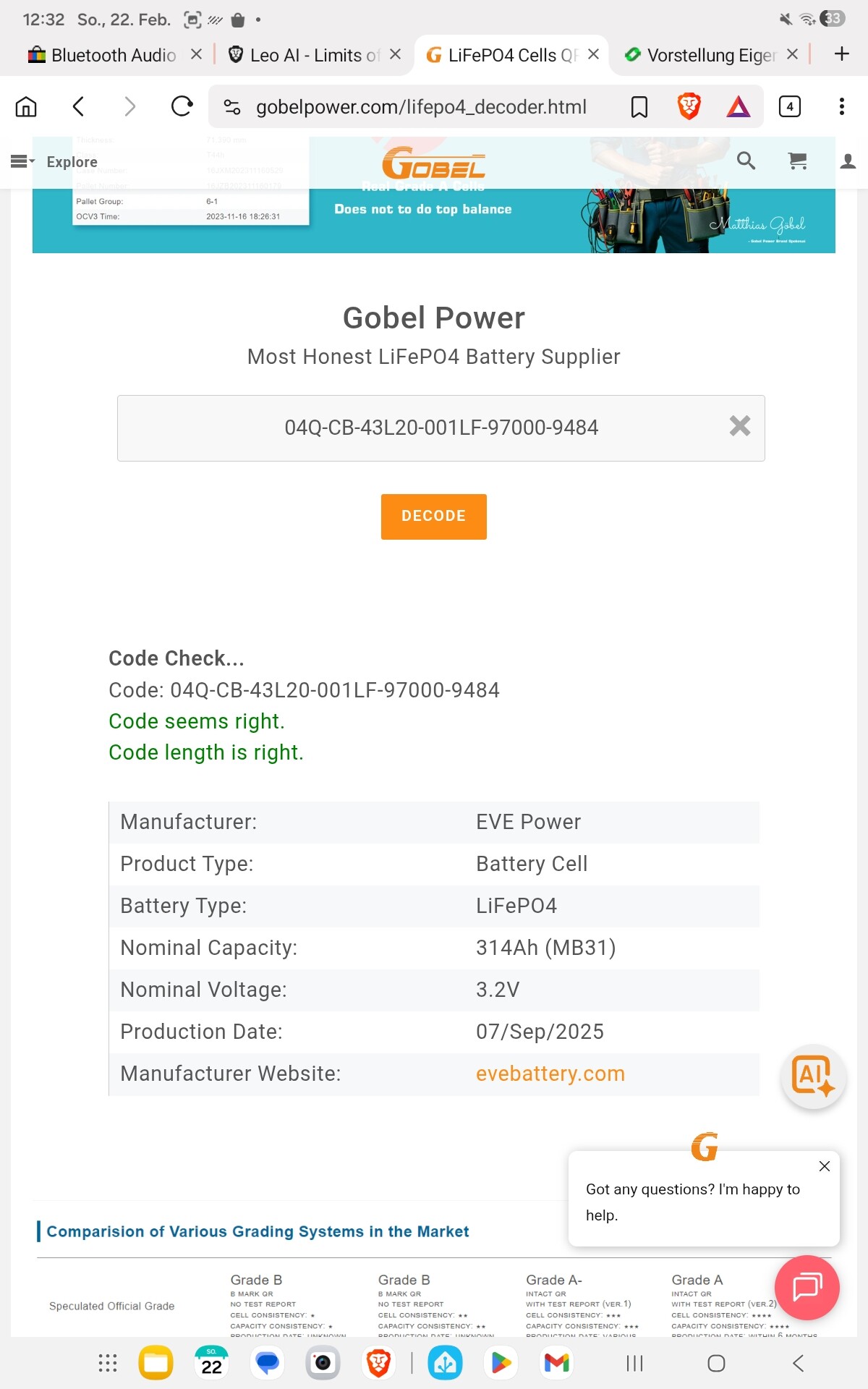

Nein. NKON hatte am 8. Okt. bei der Bestellung der EVE 314 Ah MB31 angegeben, dass eine größere Charge von China auf den Weg gebracht wurde und die Lieferung am 25. Nov. erwartet werde.
Es wird ein paar Tage dauern bis ich wieder vor Ort bin um den Code auf den Zellen auszuwerten.

Nkon liefert auf Anfrage ein Excel-Sheet mit die (Eve) Werksmessungen, inklusive Datum, Zeit, Zelldicke, u.s.w.. Einfach nur nachfragen bei Nkon.
Danke für den Hinweis. Das Herstelldatum habe ich aber nun mit Gobelpowers Decoder aufgelöst.

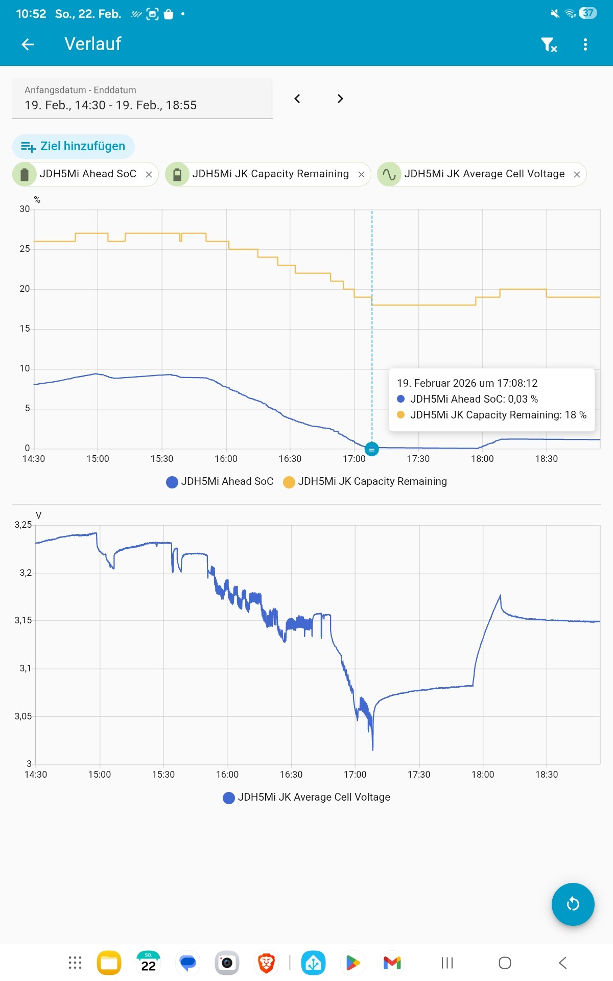

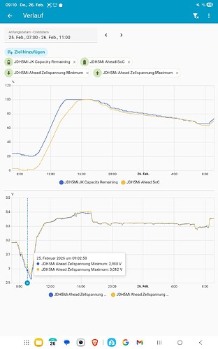

Hier noch ein Bild zur unterschiedlichen SoC-Berechnung JK v.s. AHED BMS.
Eigentlich wollte ich nicht so tief entladen. Die Steuerung erfolgt noch über den SoC des JK-BMS. Für das Einbeziehen der Werte des AHED-BMS in Home Assistant habe ich die Steuerungsplatine erneuert und dabei den Wert für das Beenden des Entladens nicht angepasst.
Gebalanced wurde seit Anfang Januar nicht mehr. So im nachhinein denke ich, wäre eine untere Kalibrierung des AHED-BMS bei 3,00 Volt eigentlich gut gewesen, aber ich war an dem Abend über die niedrige Spannung zu überrascht und habe dann auch etwas aus dem Netz nachgeladen.
An dem Bild ist zu sehen wie, fast schon unglaublich gut, das AHED-BMS die SoC-Berechnung erledigt.

Das heißt das war jetzt das erste mal, dass Du Dich beim diesem Pack den 3.0 V angenähert hast und die Kapazität, die Du im BMS eingetragen hast ist einfach die Nominalkapazität von 314 Ah?
Dann wäre es in zu einem guten Stück Zufall, dass das BMS bei 3.02 V praktisch genau 0 % SOC anzeigt. Wenn Du dann noch einen Hauch tiefer entladen hättest, hätte das BMS einen neuen Schätzwert für die Kapazität übernommen, der hier aber wahrscheinlich nur wenige 100 mAh von dem Nominalwert abgewichen hätte.
Ja. Für eine Kalibrierung auf 0 % SoC bei 3,00 Volt, sollte der Strom doch möglichst gering sein. Darum, weil die neue Steuerung erst ein paar Stunden lief und ich das kontrolliert sehen wollte, habe ich das Entladen in der Nacht abgebrochen.
Das würde ich nicht so kritisch sehen. Eine gewisse Abhängigkeit vom Strom gibt es natürlich, die ist teilweise aber bereits kompensiert. Ich würde ein Entladeprofil nehmen, das dem typischen Nutzungsverhalten nahekommt.
Den größeren Unterschied würden ich eher bei der Temperatur erwarten, also, ob der Akku z.B. 18 °C oder 28°C hat, weil ich das im Moment noch nicht aktiv berücksichtige.
Und wäre eine höhere -, oder eine niedrigere Temperatur günstiger für die SoC Kalibrierung. Der Wohlfühlbereich der Zellen ist doch so um die 25° C.
Wenn man mit hohen Strömen ( >= 0.5 C ) arbeiten möchte ist 25 °C ein guter Arbeitspunkt, für maximale kalendarische Haltbarkeit eher < 20 °C mit reduzierten Strömen.
Wenn man eine Kapazitätskalibrierung bei z.B. 15°C statt 25°C macht, wird die nutzbare Kapazität bis Erreichen von 3.0 V etwas geringer sein. Wenn man mit einer solchen Kalibrierung also im Sommer ( bei 25 °C ) entläd, wird das BMS 0 % SOC bereits etwas oberhalb von 3.0 V anzeigen. Also alles kein wirkliches Drama. Außerdem könnte das BMS das auch durch Modellierung der Abhängigkeit der nutzbaren Kapazität von der Temperatur weitesgehend berücksichtigen. So etwas dürfte bei BMS in EV üblich sein. Ich hatte dazu mangels Relevanz bei meinen Anwendungen aber noch keine Motivation.

Hier ein Bild mit Vergleich der SoC des JK und AHED BMS. Die falsche Schreibweise werde ich gelegentlich noch ändern, sorry.
Zur Unterschreitung der 3 Volt Linie wurde zunächst bewusst mit einem, auf etwa 5 A je Batterie abfallendem Strom entladen. Bei unterschreiten von 3,0 Volt Zellspannung gab es im AHED BMS eine Kalibrierung auf 2 % SoC.
Mit Strom von bis zu 77 Ampere je Batterie, stieg die Batterietemperatur in beiden Batterien (EVE, 304 Ah, 314 Ah, parallel) in der Spitze auf 27°C. Geladen wurden lt. dem DEYE 33,5 kWh. Balancing bei einem Delta von 10 mV für etwa 90 Minuten.

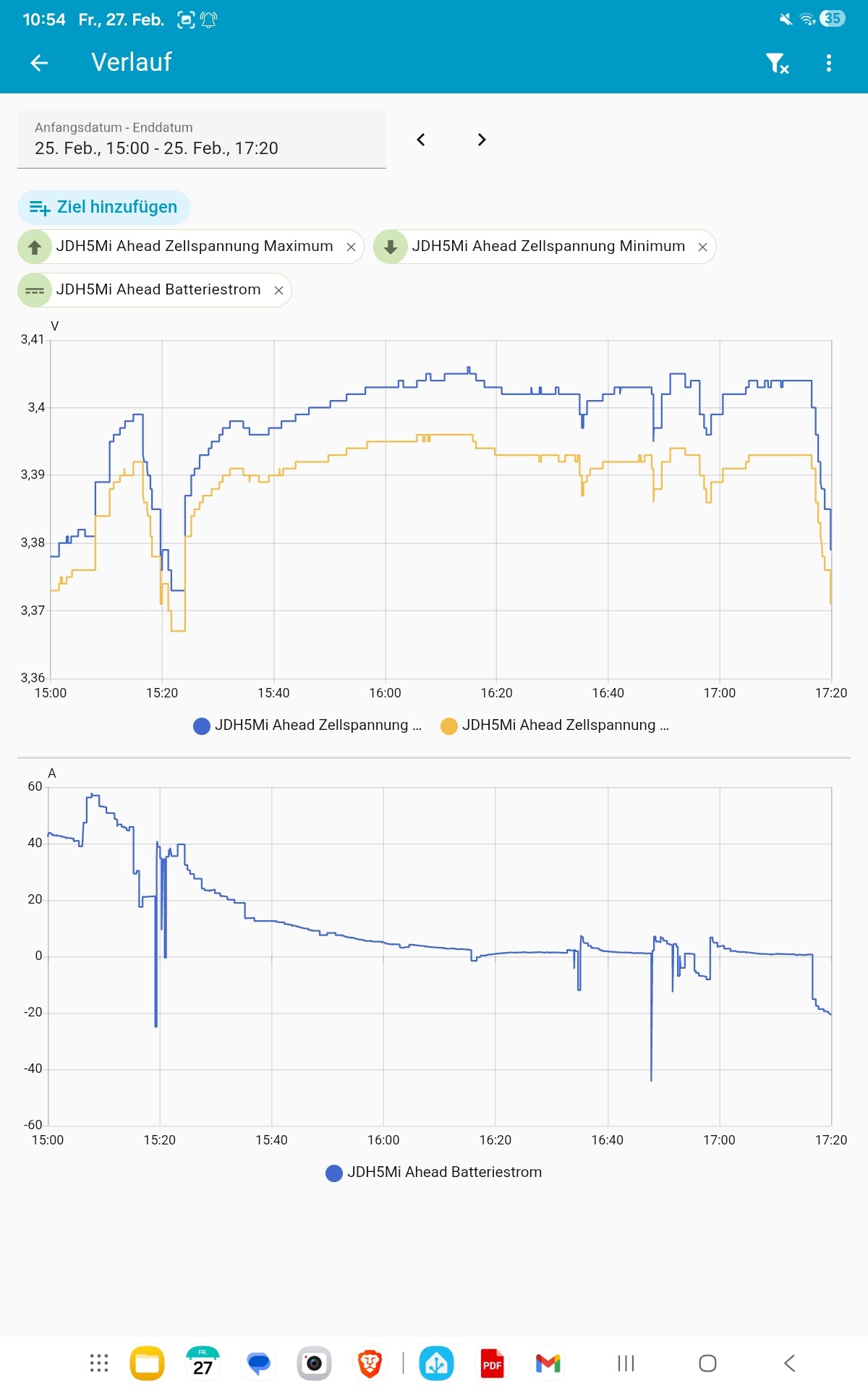

Hier ein Detail zu dieser Zeit.
Da sich die Min-/Max- Werte nicht annähern bin ich nicht sicher, ob hier überhaupt gebalanced wurde. Ich war nicht vor Ort. Die Werte stammen aus der Fernübertragung.
Die Werte für das Balancing sind noch unverändert. Also Balancing ab 3,40 Volt,
Vcell delta target ist auf 5 mV eingestellt, Balancing Mode Top&Night Balancing.
