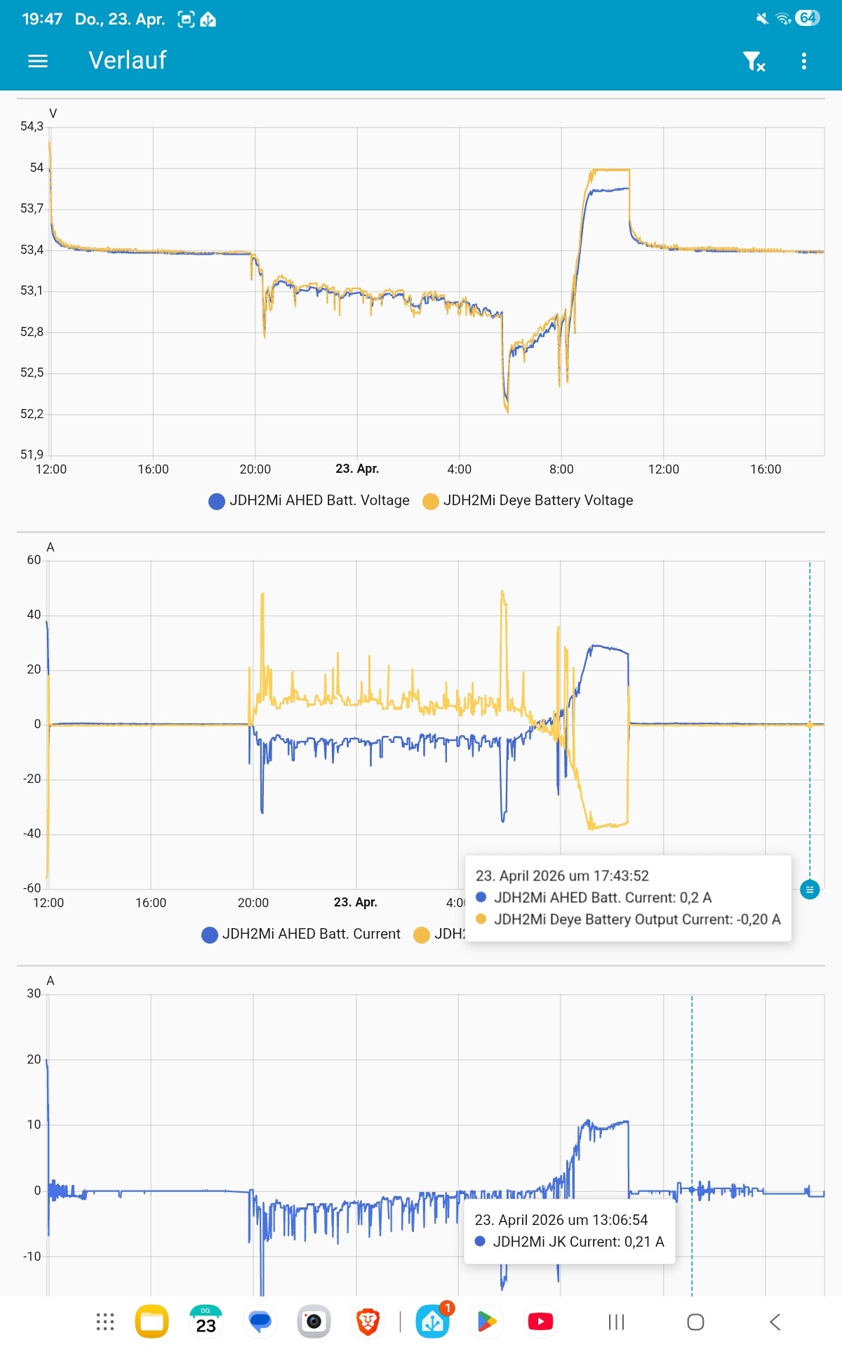

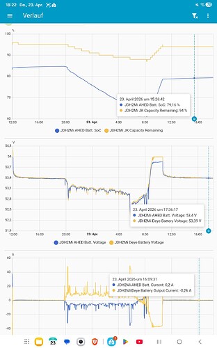

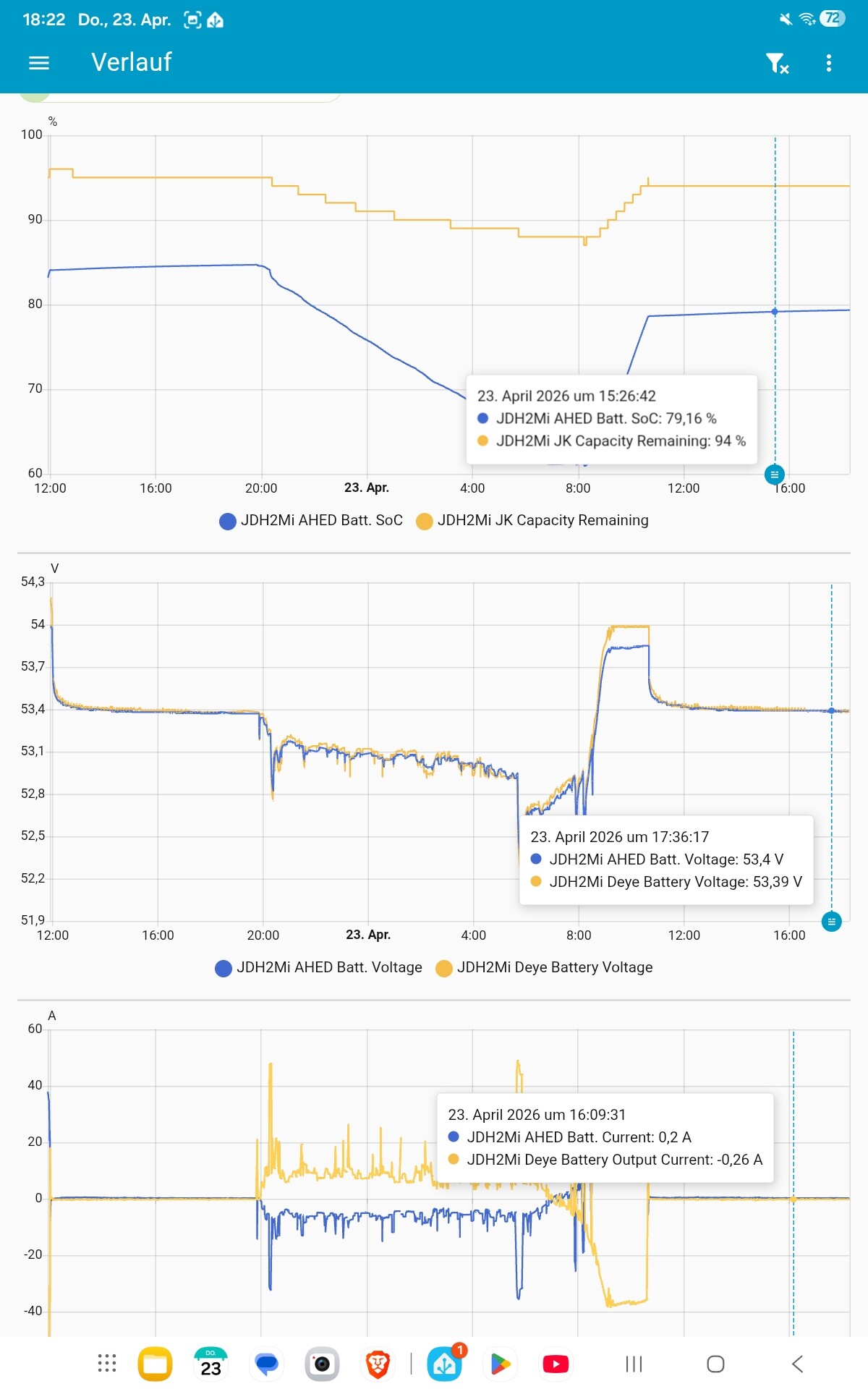

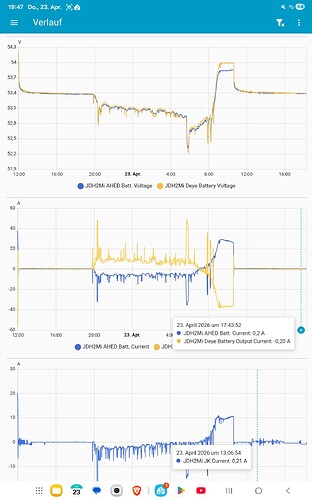

Hat sich das denn geklärt? Auf den ersten Blick hätte ich gesagt, die eine Batterie läd die andere!?
Ich hab das falsch interpretiert.
Hier nochmals das Bild.
Die Batterie wird nicht entladen, sondern mit kleinem Strom geladen.
Daher der Anstieg im AHED-SoC. Und wegen fehlender Messschärfe des JK steigt dessen SoC nicht an, vermute ich.
Stammt die Strommessung mit -0.26 A vom einem JK an einer zweiten parallelen Batterie, oder ist das die Messung des WR?
Vom Deye kenne ich es auch, dass bei dem ein Ladestrom negativ und ein Entladestrom positiv ist, was ich sehr unintuitive finde.
Ich würde versuchen, bei der Anzeige eine konsistente Notation zu verwenden.
Diese Messung stammt vom Deye und ist als output eben negativ. Die zweite Batterie wird von einem JK kontrolliert, JK-Current hat nicht mehr auf das Bild gepasst.

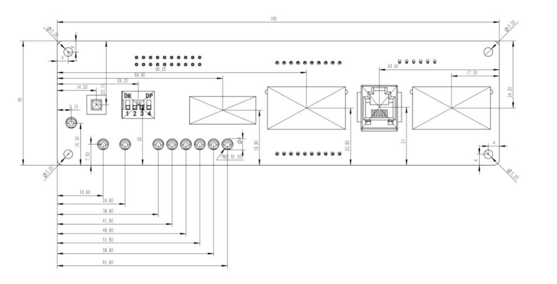

Im Moment gibt es die “kleine” Display-Einheit. Hier finden sich auch einige Zeichnungen dazu.
Für die neuere Revision des BMS gibt es eine abgewandelte Version, die auch die CAN-Anschlüsse an RJ45-Buchsen führt. Für Gehäuse, die für ein JK gedacht sind, dürfte das aber auch nicht wirklich passen. Wenn man in größerer Anzahl in solche Gehäuse einbauen möchte, wäre eigentlich eine Variante, die zu den Öffnungen und Bohrungen paßt sinnvoll.
Entspricht dies den Öffnungen in deinem Gehäuse?
Hast du ein bemaßte Skizze, wie die Display-Öffnung dazu positioniert ist?
Zu den Befestigungslöchern am BMS gibt es hier einige Informationen.
