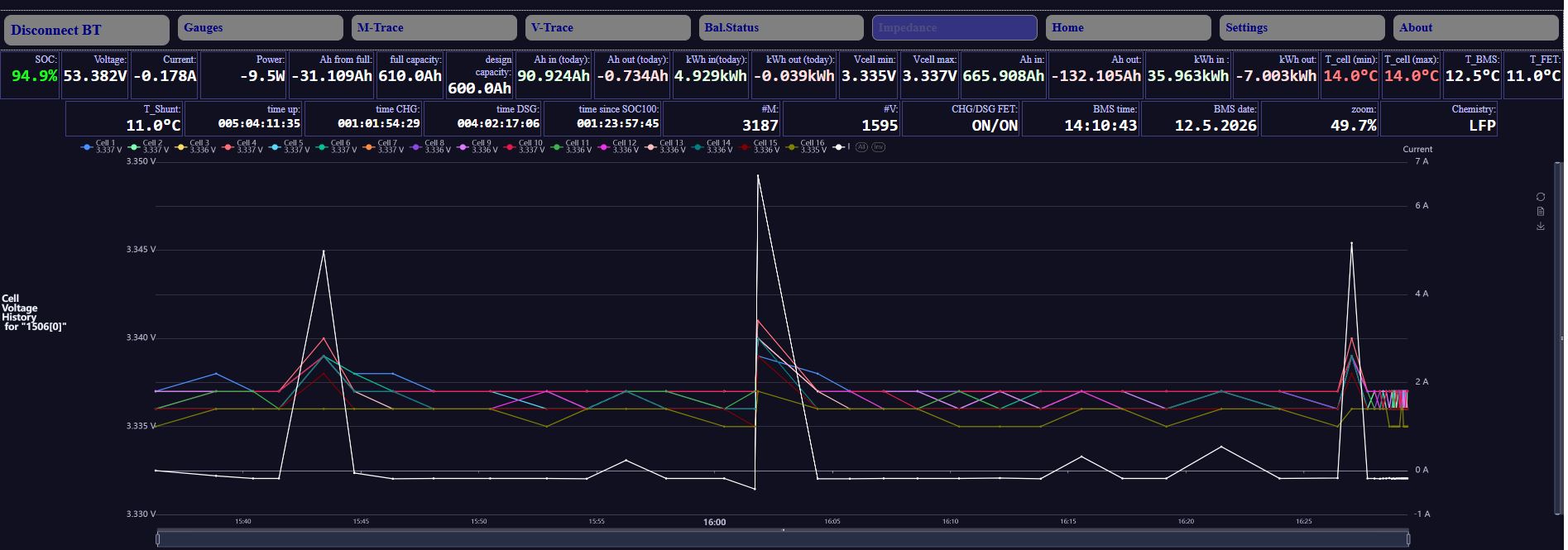

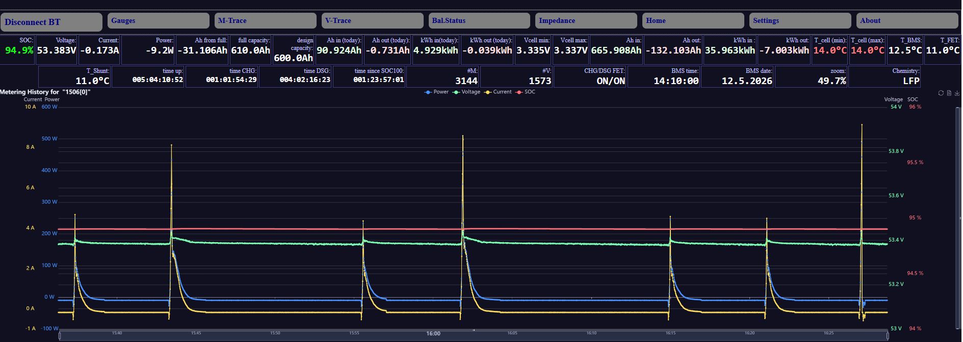

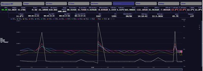

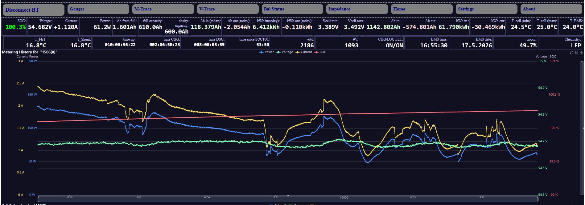

Eigentlich wollte ich heute eine längere Aufzeichnung zeigen vom morgens / 80% SOC bis nachmittags 95% SOC, aber Windows meinte es zu gut mit einer versteckten Energiespareinstellung. Daher habe ich nur eine kurze Aufzeichnung, die das Regelverhalten bei Ziel-SOC von 95% zeigt, während keine Last am Akku hängt und nur ab und zu für ein paar Sekunden die beiden MPPT aktiviert werden, um die ca. 5W Ruheleistung zu kompensieren.
Offenbar sind die Nachladespitzen so kurz (also kürzer als die Abtastrate fürs Diagramm), sodass sie nicht in beiden Diagrammen gleichermaßen erfasst werden.

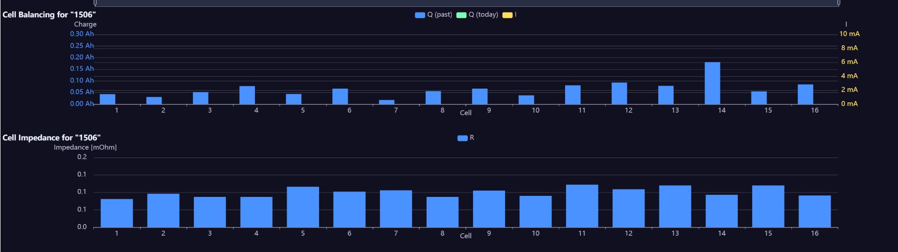

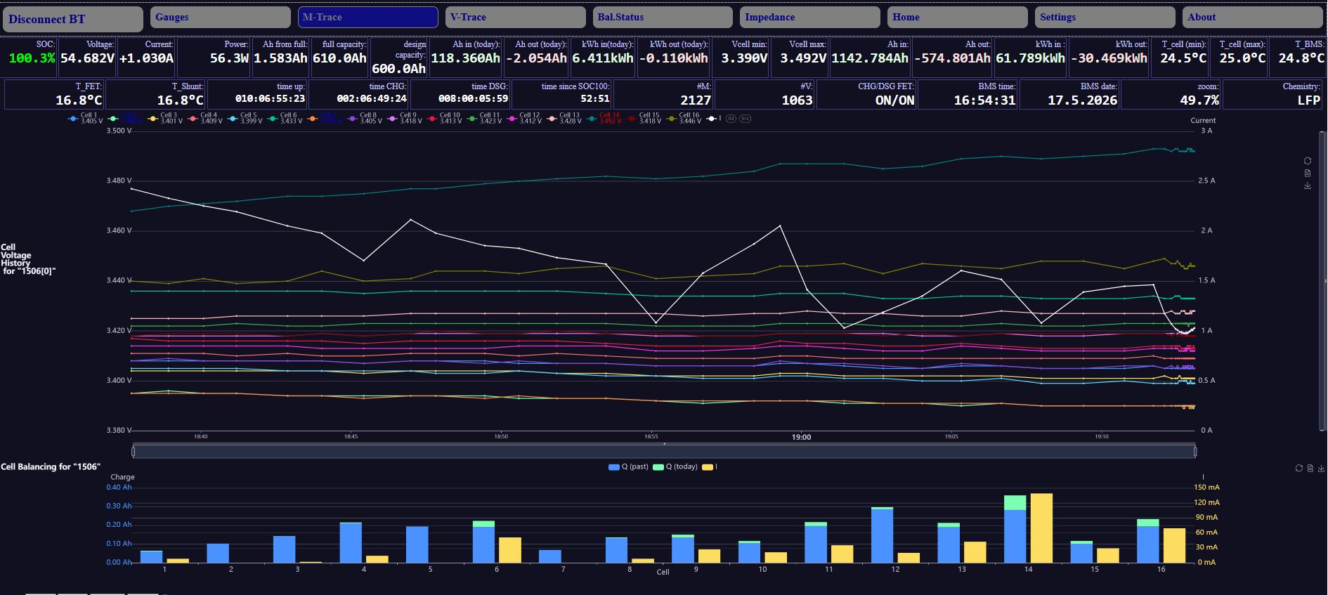

Und hier noch die Balancerdaten und die Impedanzen.

Für die Spannungskurven habe ich eine “Datenkompression” implementiert, weil ansonsten das Diagramm nach einiger Zeit zu träge reagieren würde. Es werden also immer mehr ältere Datenpunkte verworfen. Der “Metering“ Graph hingegen verwirft alles älter als 2h komplett, hat innerhalb dieser 2h dafür aber immer volle Auflösung.
Dann würde ich aber ganz stark tippen, dass Du bis jetzt noch kein wirklich vollständiges Top-Balancing bis auf 5 mV Differenz durchgeführt hast!?

Ich hatte ja erst eine 100%-Kalibrierung am Sonntag nachmittag. Während dessen und danach lief der Balancer. Danach habe ich alles dem BMS überlassen, aber habe wegen der 95%-Einstellung, die ja offenbar erst mal fertig werden muß, bislang noch nicht wieder die 100% gesehen.

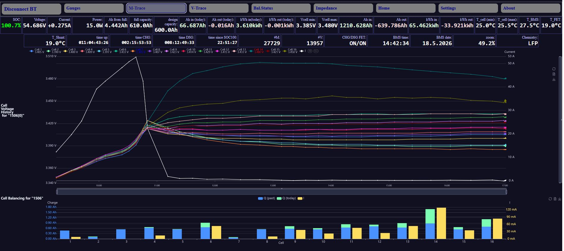

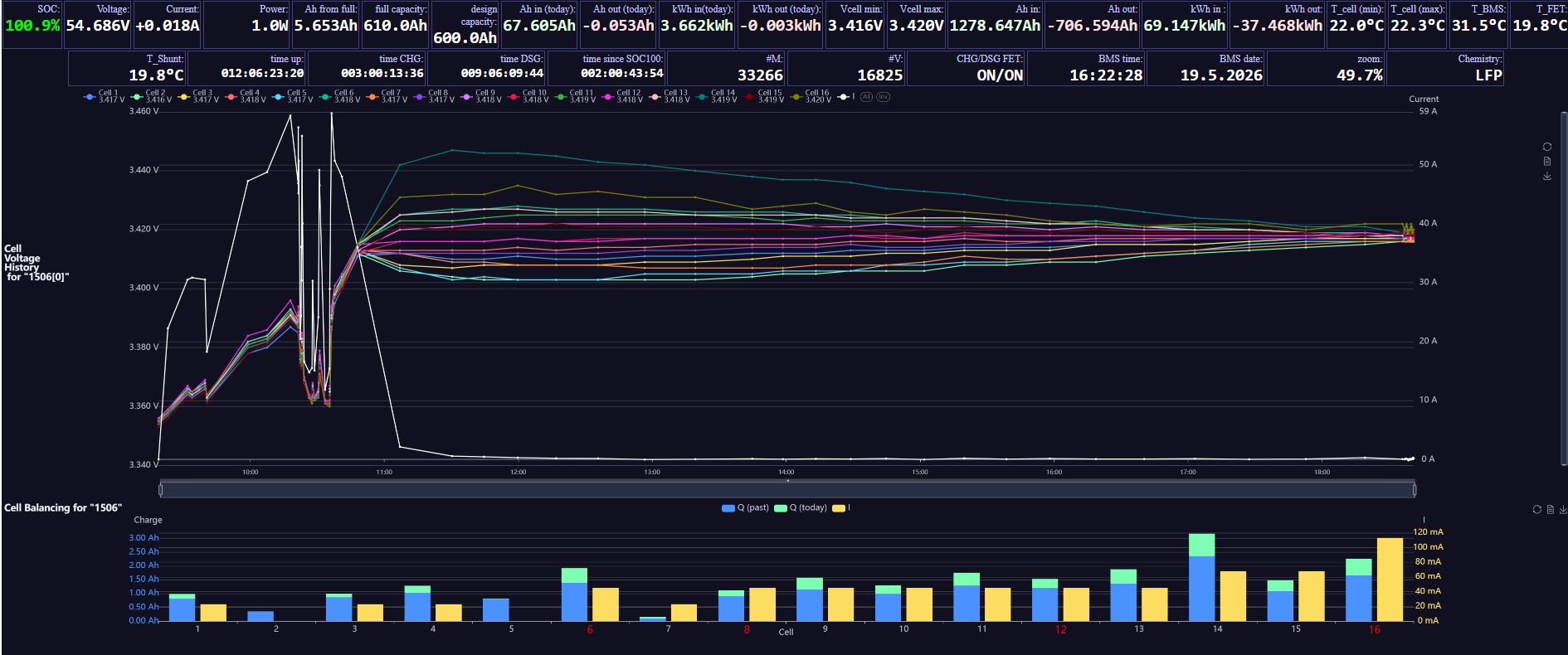

dritte Vollladung mit langer Balancier-Phase:
Dass das initiale Top-Balancing noch etliche Stunden dauern wird, ist jetzt ziemlich offensichtlich.
Ich denke, es ist nicht unwahrscheinlich, dass der Ladungsunterschied der Zellen bei Lieferung > 4 Ah war.
Für Zellen der 600 Ah Klasse sollte ich wohl auch für den Bereich > 3400 mV Zellspannung versuchen, die Ladungsunterschiede der Zellen zu schätzen, um auch die Nacht fürs Balancing nutzen zu können. Bis jetzt mache ich das nur für < 3400 mV, da meiner Erfahrung nach darüber bei älteren Zellen die individuelle Zelldegradation einen erheblichen Einfluß hat.

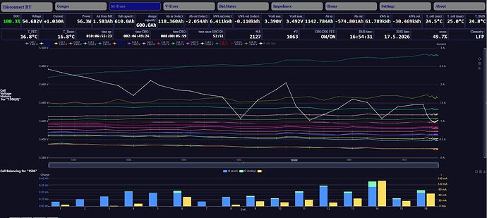

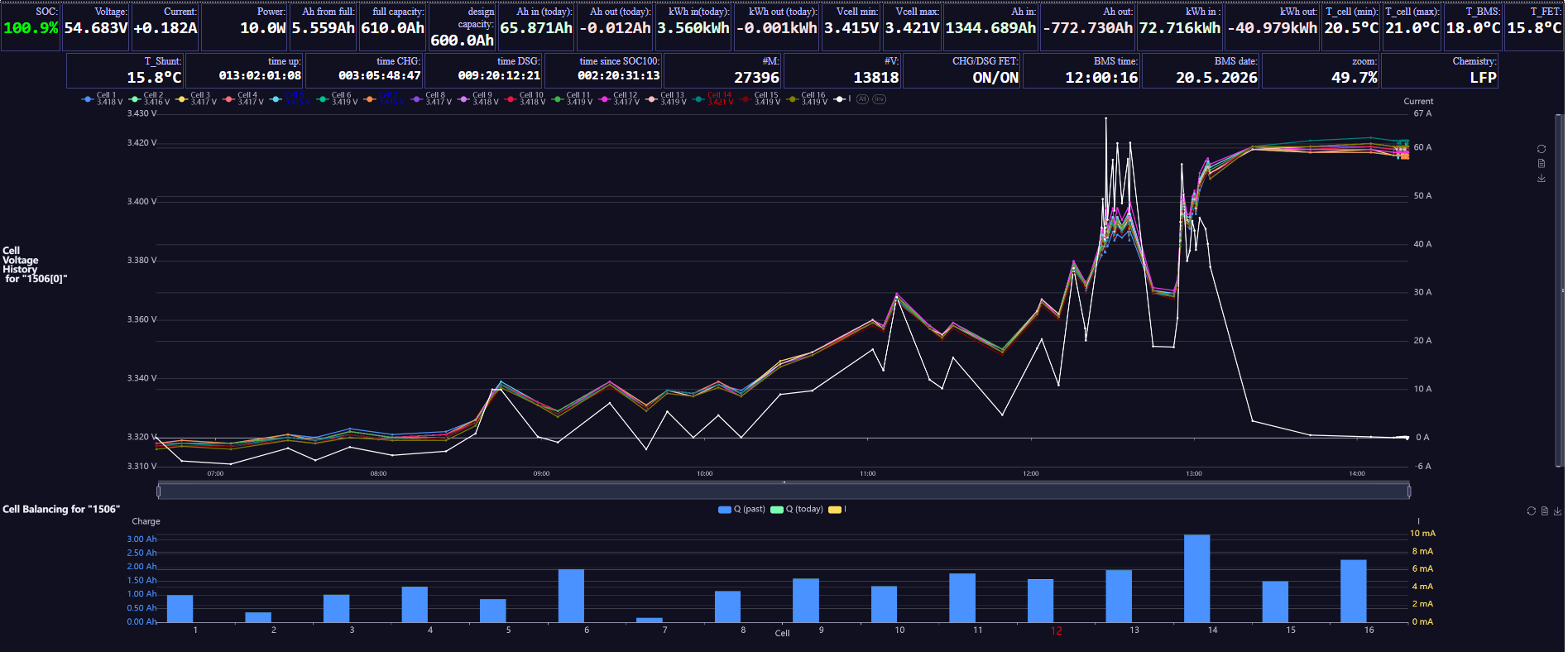

es scheint fast fertig mit der Balance zu sein:
Wieder mal ein schöner "Quirl".
Den Namen habe ich solchen bildern gegeben, bei denen man die erfolgreiche Arbeit eines Balancers sehen kann.
Als Codewort für die SuFubauf dem board.
Heute keine Balancierung mehr, max. Zellendifferenz bisher unter 5mV.
