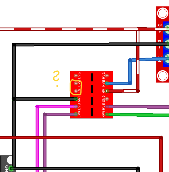

Ich hab noch eine Frage zu Anschluss und Steuerung vom Slot Detect des Netzteils. Ich verstehe das so, das Relais soll einfach den Slot Detect Pin vom Netzteil mit DC- vom Netzteil verbinden, dass dieses angeht bzw. anbleibt bis es nicht mehr Laden soll. Der Logic Level Converter ist wohl für 3.3V zu 5V da. Aber welcher GPIO Pin am ESP steuert jetzt das Relais an? mir erscheint was Wiring Schema unvollständig, auf der linken Seite des Konverters
gegenüber von der Leitung die zum Relais führt ist gar keine Leitung angeschlossen, die zum ESP führt, also wie wird das Relais jetzt überhaupt ausgelöst?
Ich habe eigentlich eh vor das Relais und den Converter loszuwerden, weil ich kein Victron habe und den Slot Detect einfach per Transistor schalten will, aber das geht natürlich nicht wenn ich nicht verstehe, über welchen GPIO Pin der ESP überhaupt das Schaltsignal für Slot Detect ausgibt.
Desweiteren wundert es mich auch dass die Schaltung funktionieren soll, ohne das die 3.3V Referenz Spannung an der linken Seite des Konverters in der Mitte anliegen (analog zur rechten Seite, wo die 5V angeschlossen sind).
@energy-geek
Richtig, das fehlt auch m.E. eine Verbindung im Wiring-Diagramm. Im "Device Manager" von OpenDTU kann der PIN am ESP32 konfiguriert werden mit der Einstellung "Huwei - Power". Kann man aber auch beim Bau der Firmware schon über eiN Device Profile auf einen anderen PIN legen, siehe OpenDTU-OnBattery/docs/DeviceProfiles.md at master · hoylabs/OpenDTU-OnBattery · GitHub
Im Standard ist das m.W. auf PIN 33. Wenn man ein Relais verwendet, dass mit 3,3V klar kommt, dann kann man den LevelShifter weglassen, hatte ich bei mir auch mal so.
