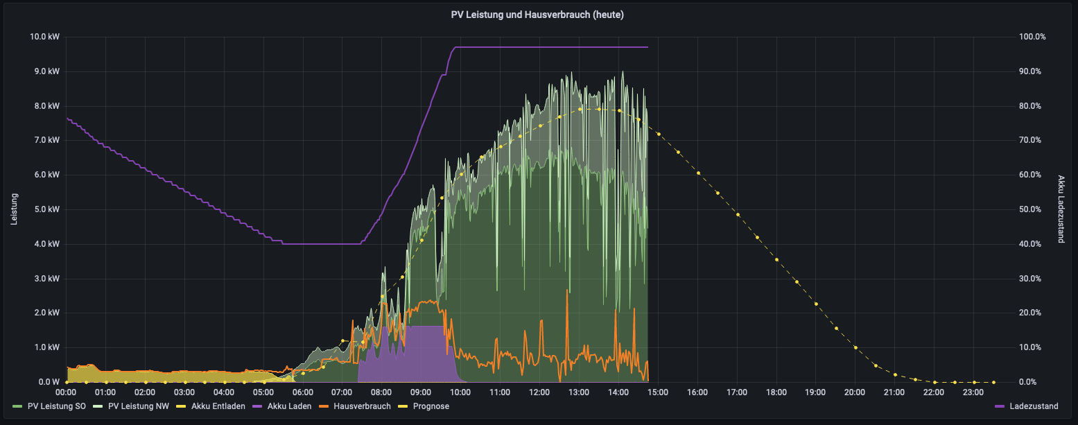

Die Lösung funktioniert übrigens bei mir mittlerweile recht gut seit Anfang Juni. Habe einen Node-Red-Flow, der die Umschaltung zwischen Laden über das Huawei und Entladen über den Inverter steuert. Die Lösung spart aktuell ca. 2,5-3 kWh Netzbezug pro Tag, deckt ca. 22,5% des Bedarfs und der Netzbezug ist dadurch meist bei nur noch 0,2 - 0,5 kWh pro Tag.
  • Wenn die PV über längeren Zeitraum mehr Strom liefert, als das Haus verbraucht, dann wird über das Huawei geladen. Ladeleistung wird durch Node Red dynamisch an PV-Überschuss angepasst. Im Diagramm unten ist die Ladeleistung als Lila gefärbte Fläche erkennbar.
  • Entladeleistung wird durch den ESP gesteuert, d.h. da wird einfach nur per MQTT der Inverter aktiviert und der Dynamische Limiter eingeschaltet. Die Entladeleistung sieht man als gelbe Fläche. Man erkennt ganz gut, dass diese Fläche nachts den Hausverbrauch ziemlich genau abdeckt (orangene Linie).
  • Außerdem erkennt man den SoC an der lila gefärbten Linie
P.S.: Bei Bedarf kann ich den Node-Red Flow auch gerne teilen. Ist einigermaßen konfigurierbar gehalten, sodass man das leicht an andere Parameter anpassen können sollte. Allerdings habe ich wie gesagt aktuell keine PV-Lader in meiner Lösung, daher ist das in der Logik auch nicht vorhanden. Für den Winter muss man die Parameter vermutlich etwas tunen, damit der Akku noch voll wird.
@CaCu15 woher kommen die schönen Prognosewerte?
@bibabuz
Die Daten kommen von SolCast (https://solcast.com/). Auslesen mache ich über Solaranzeige (Ertragsprognose über Solcast - Solaranzeige / PV-Monitor) , da ist PVForecast schon integriert. Solaranzeige schreibt mir das dann alles in meine InfluxDB.
