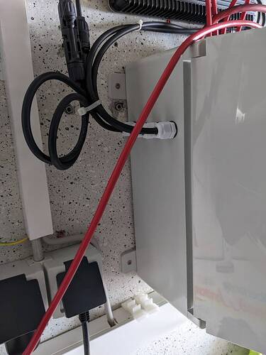

  • Schaltschrankbau (Bilder im Anhang) mit diversen Sicherungen, Halter für das Netzteil und jeder Menge störrischen Kabeln. Leider ist das Gehäuse deutlich zu klein.

  • Hauptsicherung ist ein Rittal 9344010 Sicherungslasttrennschalter. Die unteren drei Anschlüsse sind mit einer Kupferschiene (Eigenbau) gebrückt. Diese Seite ist mit der Batterie verbunden. Die oberen Anschlüsse gehen an den Hoymiles, Huawei und den MPPT jeweils über eine NH00 Sicherung. Ich verwende Siemens NH00 3NA3822-7 63A Sicherungseinsätze, würde heute dort aber auf 40A runter gehen
  • Jeder Anschluss des Wechselrichters ist mit einer Mini ANL Sicherung 15A abgesichert. Sicherung und Sicherungshalter dafür gibts in ebay. Heute würde ich vermutlich eher 10A wählen und direkt einen MC4 Sicherungsstecker (Google Suche) verwenden. Diese sind einfacher zu installieren.
  • Kabelquerschnitt 16mm² - 20mm². Das Thema ist hierbei gar nicht die Strombelastbarkeit sondern der Spannungsabfall der halt bei 48V so gering wie möglich zu halten ist.

  • Weitere Bilder des Schaltschranks auf den vielfachen Wunsch eines einzelnen Herrn hinzugefügt (Bilder siehe unten). Das Solid State Relais oben im Bild hat keine Funktion
  • Die Sicherungshalter ist von ebay: https://www.ebay.de/itm/184181463994 (MidiVAL Streifen Blatt Mini-ANL BF1 ANS MIDI Sicherung KFZ).

  • Das Gehäuse ist 250x350x150mm von https://www.ebay.de/itm/175466336639?var=474778668786 Ich würde aber dringend ein größeres empfehlen. Einige Teile für das Huawei Netzteil kommen aus dem 3D Drucker. Insbesondere das weiße Kästchen oben im Bild. Dieses trägt den Stecker des Netzteils und dient auch als Luftführung.
  • Der Kabelverhau könnte noch etwas weniger sein ist aber durch das kleine Gehäuse bedingt und weil ich strikt darauf geachtet habe gleich lange Kabel zu nutzen.
  • Man sieht auch das ich mal auf ein NRF24L01 mit externer Antenne umgebaut habe. Glaube das war aber unnötig.
