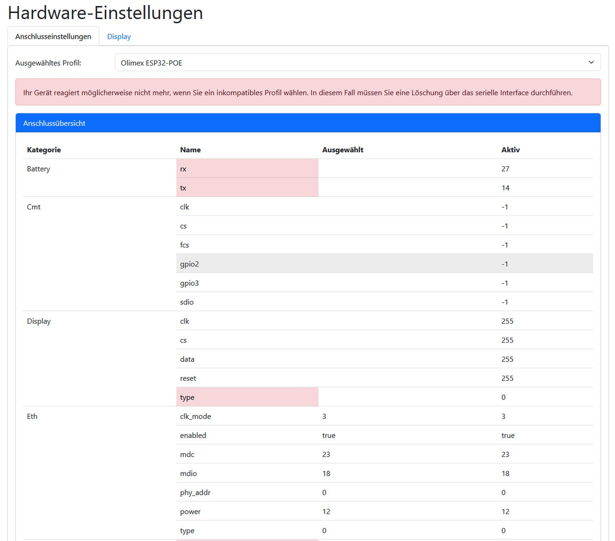

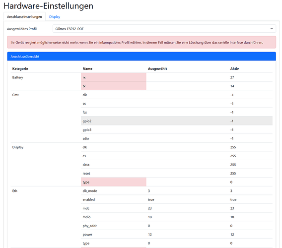

Ich habe jetzt OpenDTU on Battery sowohl auf dem Olimex ESP32-POE als auch dem EVB ausprobiert. Da leider bisher weder Akku noch Netzteil noch Hoymiles WR angekommen sind, muss ich erstmal ohne das ganze "Drumherum" testen.
Leider bekomme ich auf keinem von beiden Boards die Ethernet-Verbindung ans laufen. Über WiFi funktioniert alles, aber da bei uns im Keller der Empfamg sehr schlecht ist und ich da eh' einen Switch habe, wollte ich gerne Ethernet verwenden. Das Verhalten ist bei beiden Boards gleich: Die Ethernet LED blinkt etwa im 2 Sekunden Rythmus: 2 Sekunden aus, dann 2 Sekunden ein Flackern. Da wird anscheinend immer wieder versucht, eine Verbindung aufzubauen. Manchmal erscheint sogar auf der COnsole "ETH connected" aber dann kommt nichts mehr...
Was habe ich versucht:
  • Ich habe zunächste die aus GIT downloadbare BIN Variante geflasht, dann das Device Profile auf das Olimex ESP32-POE bzw. EVB gesetzt.
  • Da der LAN POrt, an dem ich teste, kein POE hat, habe ich das auch mal an einem Switch mit POE getestet.
  • Ich habe die SW selbst mit PlatformIO in VS Code gebaut und geflasht. Sowohl für "Generic" als auch für "Olimex ESP32-POE"
Ergebnis ist immer wie oben beschrieben. ZUm Verlgeich habe ich mal ESPHome auf beide Boards geflasht: Da funktioniert es am gleichen Ethernet Port auf Anhieb. Scheint also nicht an der Netzwerk-Konfiguration oder den Olimex Boards selbst zu liegen, sondern an der SW. Irgendetwas übersehe ich anscheinend. Gibt es irgendwo Tips, wie man Ethernet ans Laufen bekommt? Kann es sein, dass man für Verwendung von Ethernet nicht auch WiFi in das Modul kompilieren darf? So ist das zumindest unter ESPHome, beides gleichzeitig geht nicht. Ich dachte, dass die Option -DOPENDTU_ETHERNET, die in der PIO Config für ESP-POE enthalten ist, die entsprechende Einstellung für den Build enthält, aber beim Compilieren sieht man immer noch, dass WiFi Libs eingebunden werden. Hier mal ein Screenshot der HW-Einstellungen mit den Eth-Teil:
@cacu15
Ich würde schauen ob es das doppelt belegte pins gibt
@maltes
Jau, da war ein PIN doppelt belegt. Ich dachte, dass das keine Rolle spielt, wenn da nichts angeschlossen ist. Jetzt läuft es...
