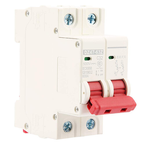

@cacu15
Auch wenn ich nicht gefragt war: bei mir hängt der WR fest (über Sicherungen) an der Batterie. Bei Inbetriebnahme schalte ich den Schalter an der Batterie an.
Völlig ohne Vorladung/Widerstände oder irgendwelche anderen Maßnahmen
@maltes
Genau, so wollte ich das auch machen. Ich habe mir ein DC Leitungsschutzschalter wie den unten bestellt, den ich genau dafür einsetzen wollte. Den schalte ich zwischen die Busbar und den Wechselrichter.
Bei 600 W Leistung des WR hatte ich mir bei 48V eine Stromstärke von 12,5A ausgerechnet (der HM-600 hat laut Datenblatt max 11,5A maximale Eingangsstrom). Da der WR m.W. eigene Sicherungen hat, muss eigentlich nur die Leitung geschützt werden. Da müsste eine Sicherung von 20A auf jeden Fall reichen, da ich 6mm2 Leitungen einsetzen wollte, gingen auch 32A oder 40A. Ich habe jetzt mal die 32A Variante genommen.
Von der Batterie zur Busbar nehme ich das Pylontech-Kabel, das hat 25mm2 - da fliegt also zuerst die 32A Sicherung, bevor das durchbrennt...
@cacu15
inwieweit man die Billigdinger bei Gleichstrom unter Last schalten kann, und wie oft, ist auch die Frage.
@duhg36
Zumindest diese hier
https://www.strom-linie.eu/produkte/dc-sicherungen-und-sicherungshalter-1/dc-sicherungsautomaten-220v-bis-125a/
sollen lt. Datenblatt je 10.000 Zyklen elektrisch und auch mechanisch abkönnen.

@maltes
mich wollte den WR eigentlich nicht so an den Rand treiben. Mir ging es nur um die Auslegung der Sicherung.
