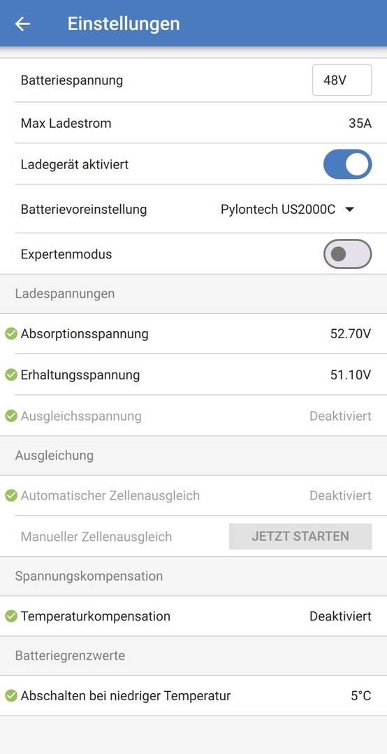

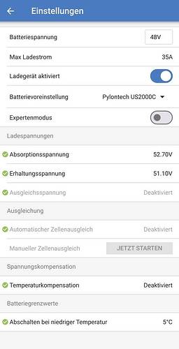

zu 1 > Werte für den MPPT passen zu Pylontech US2000C? Ich lade den Pylontech mit Bulk 52,7V, Float 51,1V. Das klappt, er erreicht die 100%, beginnt mir aber bereits am späten Nachmittag mit der Entladung, obwohl noch ausreichend PV-Leistung vorhanden wäre, was mache ich falsch? Muss die Float Spannung auch auf 52V angehoben en werden? Über Tipps wäre ich dankbar. Vielleicht kann mir mal jmd seine Einstellungen für den MPPT durchgeben?

@tobi0171 Ich habe einen US5000C, lade mit dem Huawei 4850. Charge limit habe ich 52.1V, damit erreicht er ohne Problem 100% SoC. Kenne mich leider nicht mit Victron aus. @maltes hat aber auch einen in seinem setup.

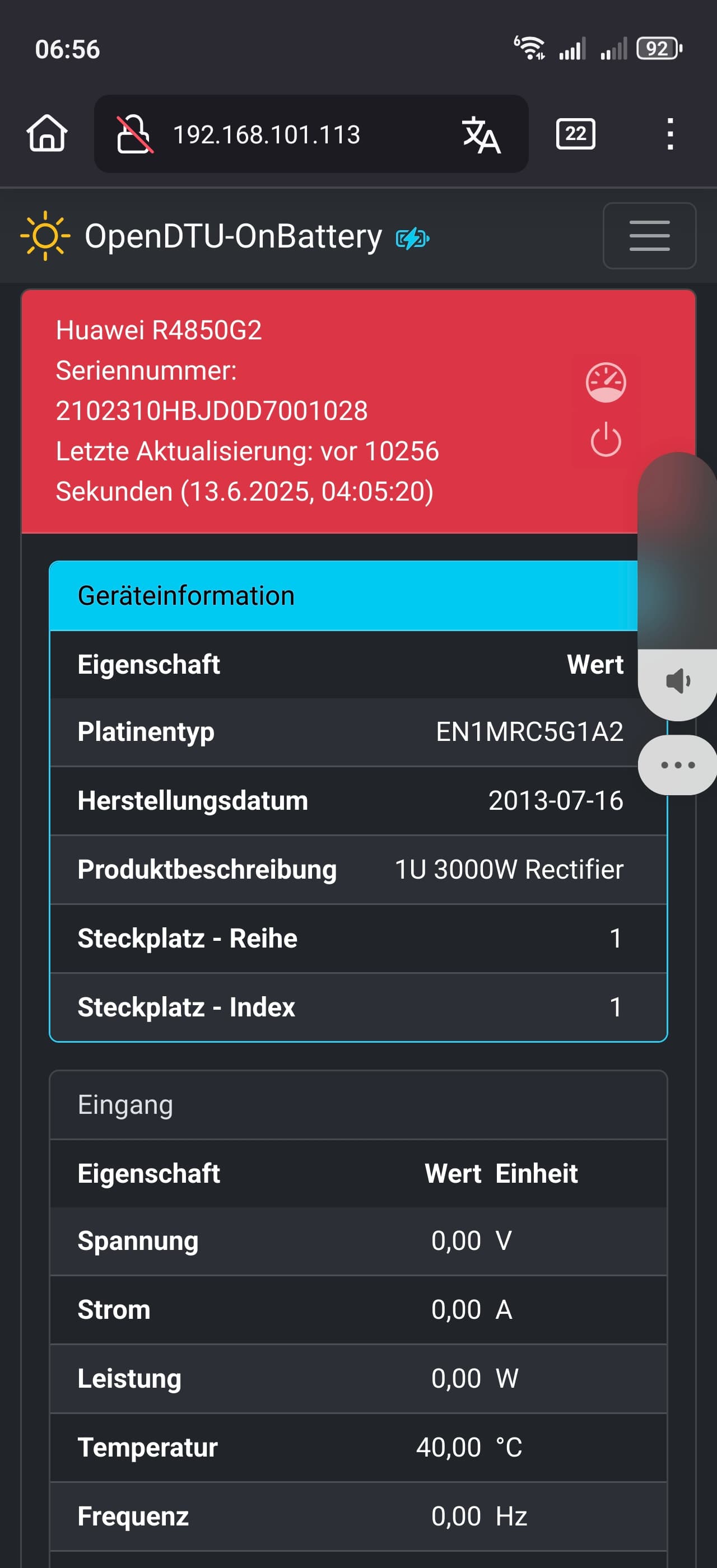

ich habe seit einigen Wochen mit meinem Huawei R4850G2 und OpenDTU on Battery das Problem, dass die CAN-Verbindung abbricht. Also ich nach einer gewissen Laufzeit (zwischen Minuten und Tagen, nicht reproduzierbar) quasi über CAN keine Antwort mehr vom Netzteil bekomme und in Time Outs laufe. Wird mir dann auch entsprechend in OoenDTU angezeigt.
Die Verbindung lässt sich nur durch einen kompletten Neustart des Huawei Netzteils wieder herstellen. Das heißt, kompletten Slot-Adapter abziehen (damit AC + DC trennen), paar Sekunden warten und wieder anstecken. Das Netzteil ist dann direkt wieder erreichbar (ohne Neustart des ESP). Reiner ESP Neustart, CAN Verbindung trennen, Kabel und Stecker wackeln, etc. hilft nicht.
Ich habe nun zum Test den MCP2515 getauscht. Hilft leider nicht. Kann es sein, dass das Netzteil eine Macke hat?
Allerdings trat der Fehler etwa kurze Zeit nach einer Migration (incl OpenDTU Update) auf einen ESP32-S3 auf (vorher lief OpemDTU on Battery auf einem normalem ESP32). Dort lief es viele Monate ohne Mucken.
Kann es sein, dass die 5V Spannung über die Lötbrücke instabil ist und dann aus irgendwelchen die Kommunikation auf dem Netzteil abstürzt? Kann ich dem MCP2515 problemlos testweise mit einer externen 5V Stromquelle versorgen?
Oder hat evtl auch der Slotadapter Kontaktprobleme?
Bin kurz davor mir ein zweites Netzteil zu bestellen, um das ausschließen zu können...
Über eure Anregungen und Hinweise wäre ich sehr dankbar!
