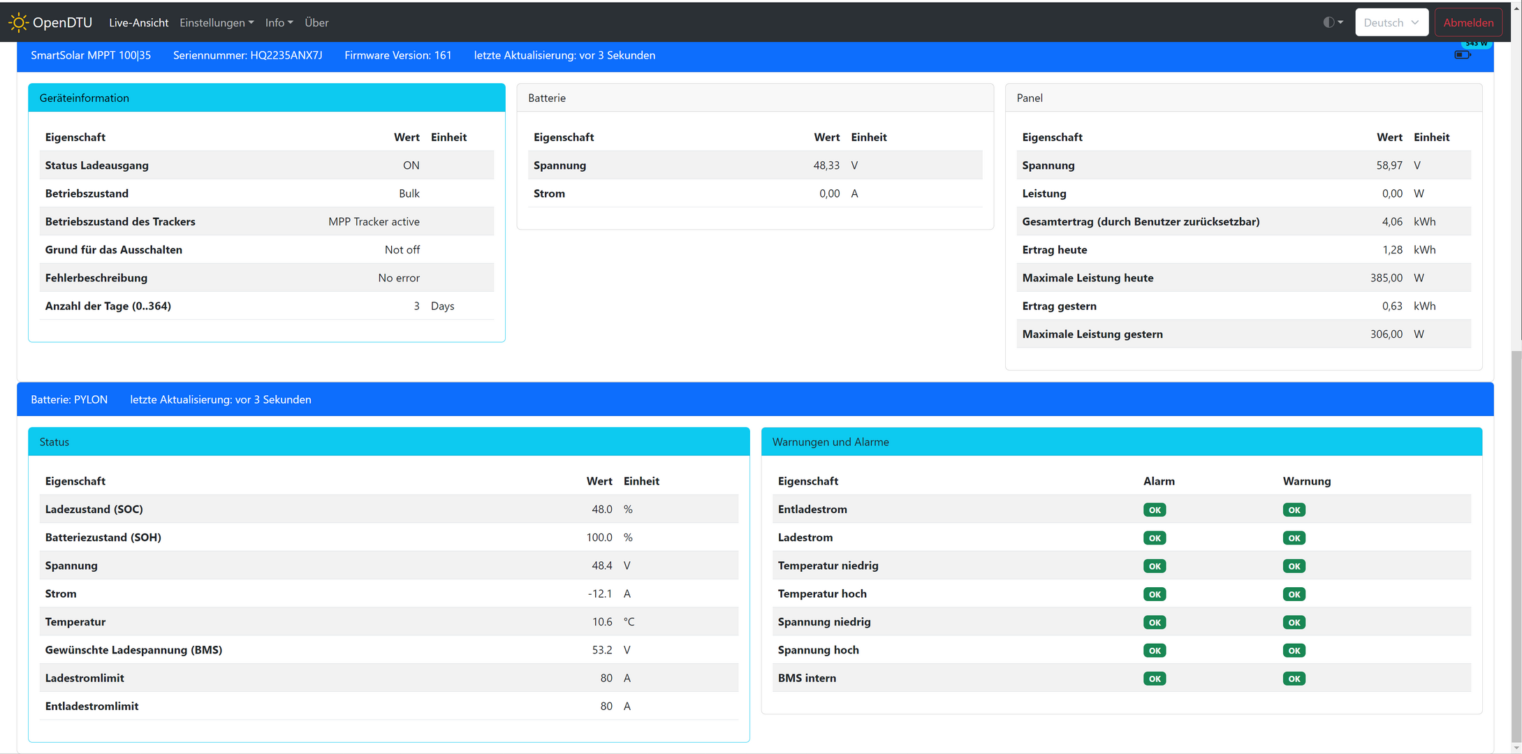

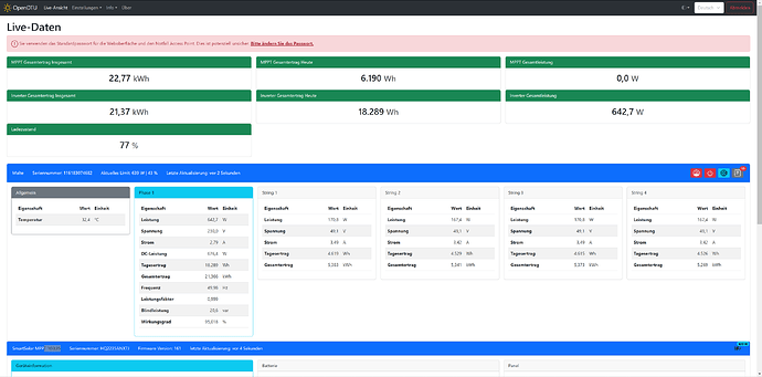

So erste Inbetriebnahme und heute noch die Batterie in das Webinterface integriert.

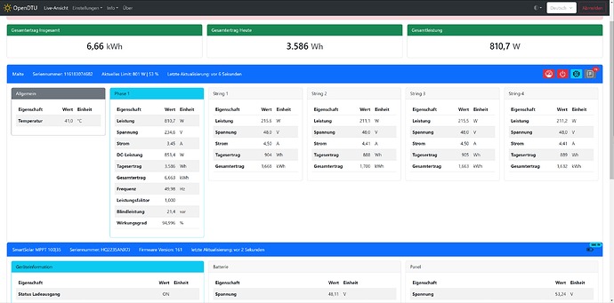

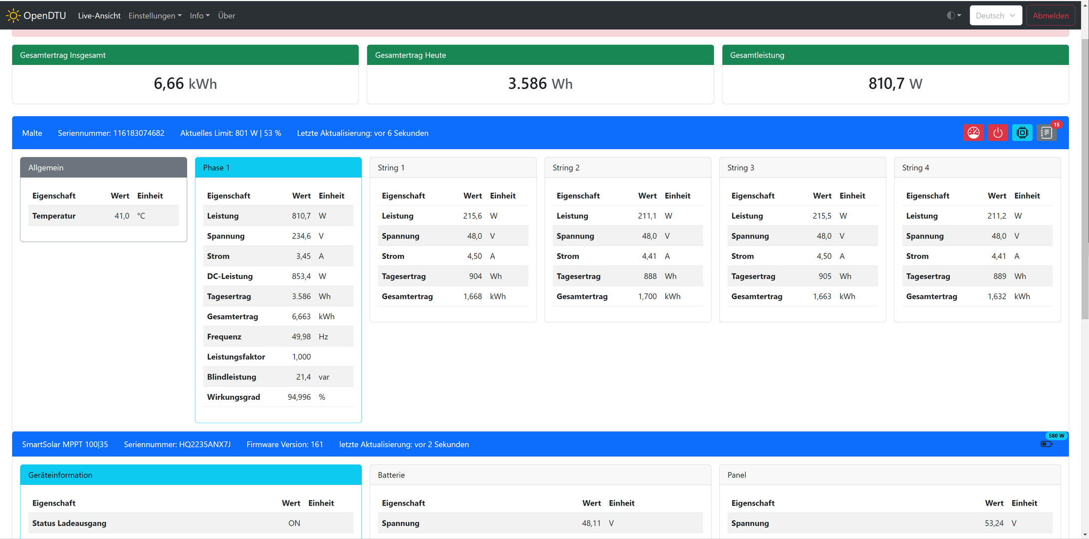

Ich sende jetzt den Hausverbrauch (gemessen mit Shelly 3EM) direkt an openDTU/ESP32 und verwende den Dynamic Power Limiter aus dem Projekt um den Wechselrichter entsprechend dem Hausverbauch zu steuern.
Der Victron Laderegler läuft quasi parallel dazu und läd die Batterie auf. Wenn die Batterie voll ist müsste openDTU auch den Wechselrichter entsprechend der Daten aus dem Victron Gerät regeln (test dazu steht noch aus).
Im Moment ist das Huawei Netzteil noch außer Funktion.
Screenshots:
Regelung:

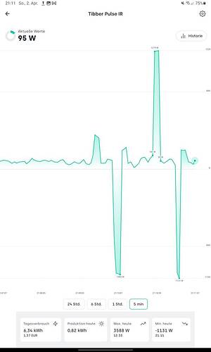

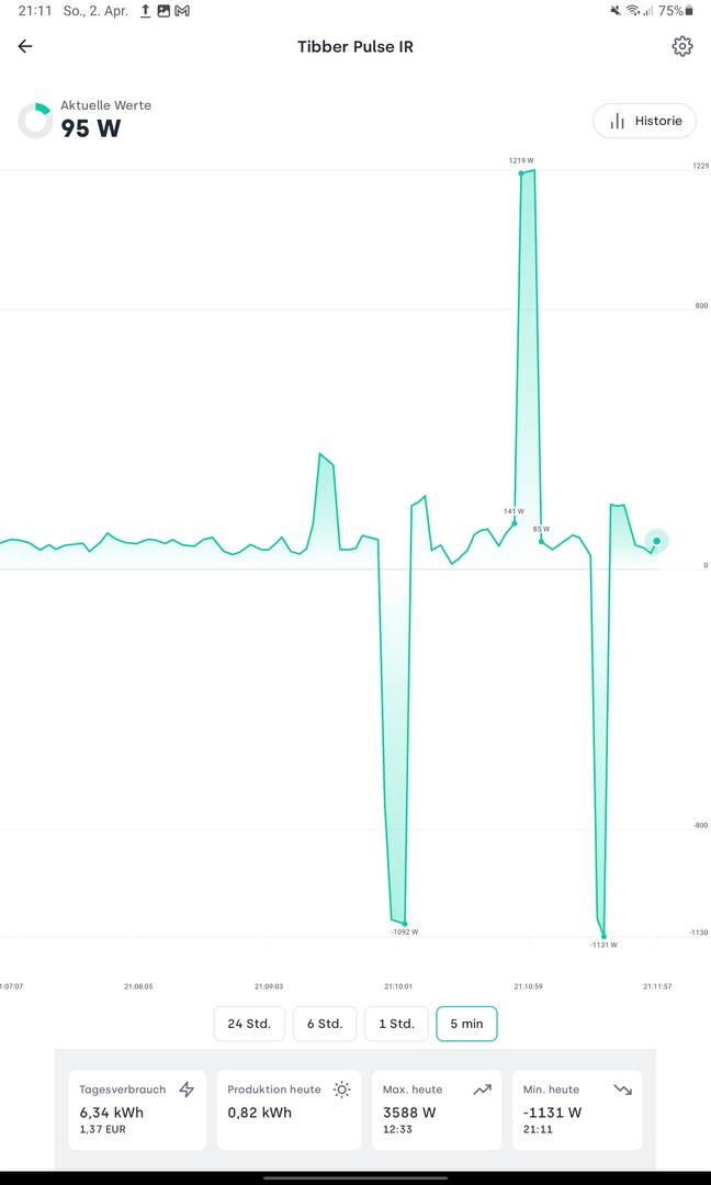

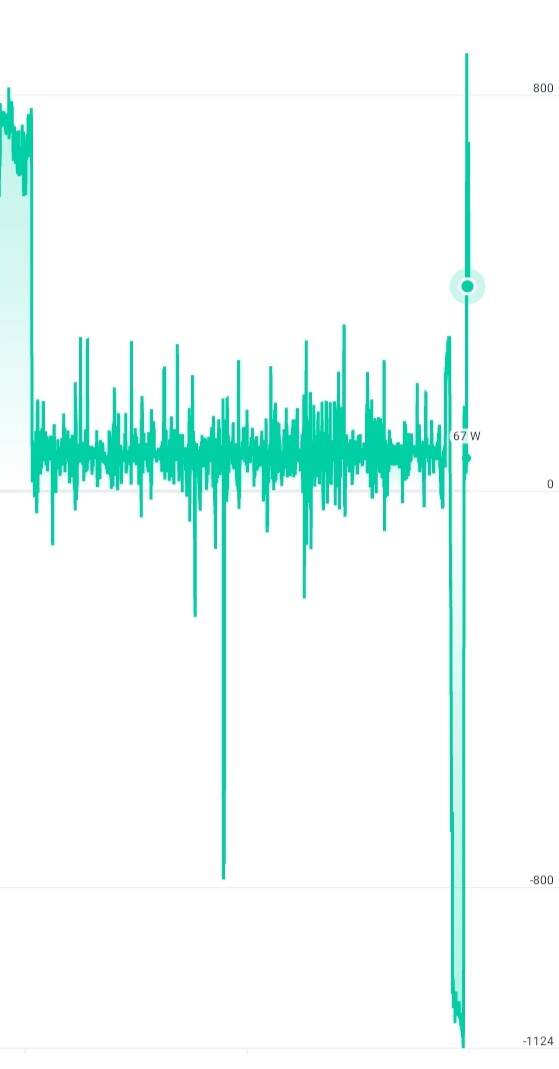

Hier lief die Sache. Primäre Verbraucher waren der Trockner und der Gaming PC meines Sohnes. Der Wechselrichter hat hier ca. 1.7kwh eingespeist. Aus dem Netz kamen 0.5kwh

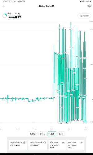

Regeln geht recht schnell wie ich finde. Das ist die Sprungantwort auf das einschalten der ~1kw Kaffeemaschine (2x Ein / Aus). Die Verzögerung die man da sieht erklärt sich zu grossen Teil durch das MQTT intervall in dem der Hausverbrauch gemessen und verteilt wird.

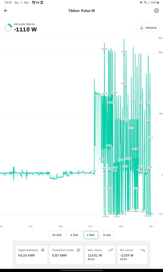

Wenn der Herd mit mehreren Platten läuft und taktet wird es aber ein ziemlich wildes Gezappel:
Ja, Herde nerven ziemlich :slight_smile: Ihr könnt laut meinen Recherchen auch ein 4875G2 holen, hat noch mehr Power und wenn es ein ähnlicher Preis ist oder verfügbar ist, sollte das auch klappen. Mich wundert ja dass die Preise jetzt so extrem gestiegen sind und nicht mal mehr ein Ergebnis bei Kleinanzeigen zu finden ist.
