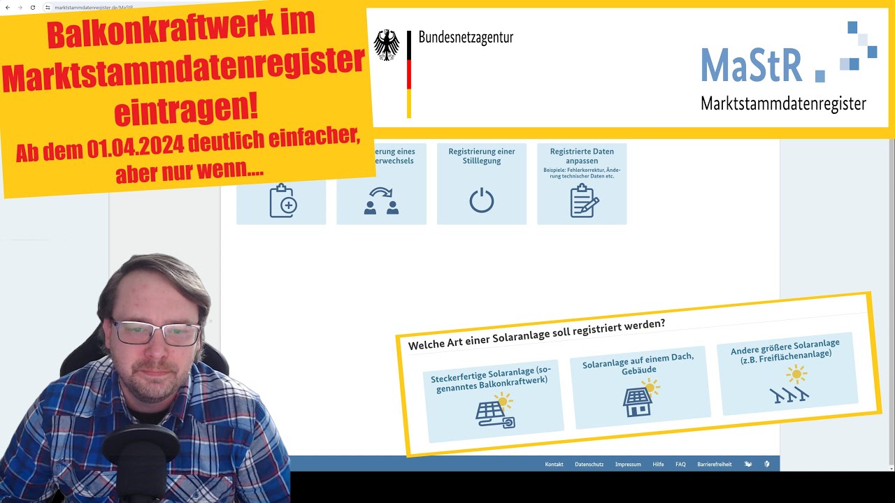

Mein BKW habe ich schon angemeldet. Mir geht es nur um die Batterie... wer betreibt ein OpenDTU-onBattery und hat es angemeldet, und wie lief das ab?
Einfach eine extra Registrierung (Batterien werden separat registriert)
Am Ende des Tages ist es schmerzlos. Und aus gutem Grund, deine PV-Anlage mit Victron u. Batterie ist es eine "Off-Grid" Installation, unabhängig vom 230V Strom-Netz.
Kein Elektriker, kein Stromversorger usw usw hat etwas damit zu tun.
[quote data-userid="25235" data-postid="196243"]

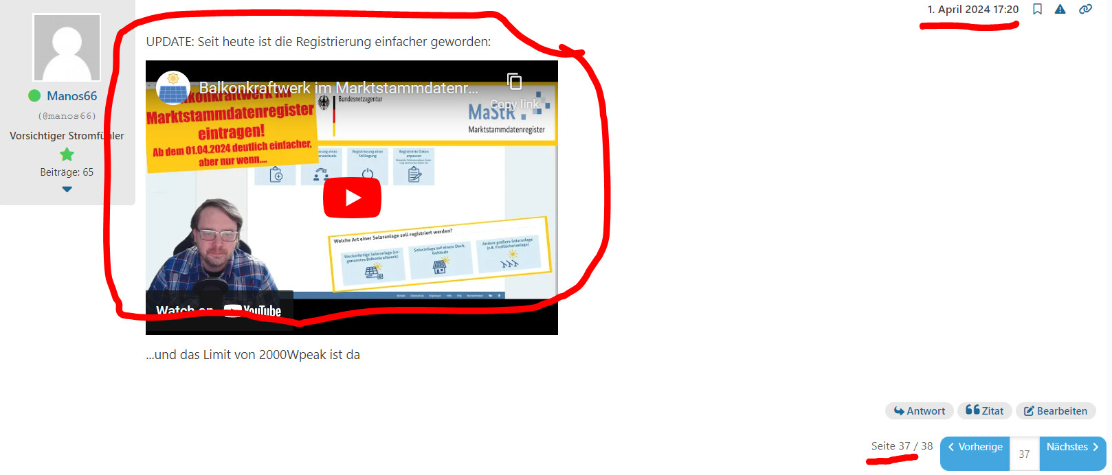

UPDATE: Seit heute ist die Registrierung einfacher geworden:
...und das Limit von 2000Wpeak ist da
@manos66
Wenn ich durch alledrei Optionen durchgehen, muss ich immer irgendwelche Nachweise vom Elektriker hochladen.
Wann hast Du Deine Batterie angemeldet, und wie genau? Da wurde nach keinen Nachweis gefragt?
[quote data-userid="14744" data-postid="197924"]
@arch86 hast du das Video gesehen und die Eingaben sind nicht mehr wie im Video? Seit 01.04.2024 sieht die Registrierung wie auf dem Video aus.
Meine Anlage habe ich letztes Jahr registriert. Auch damals musste ich keine Nachweise hochladen.
@Manos66 Welches Video? Ich beschäftige mich auch grade mit der Frage, wie ich eine Batterie, die ich mir noch kaufen möchte, möglichst stressfrei anmelden kann, ohne dass dann plötzlich wer vor der Haustür steht.

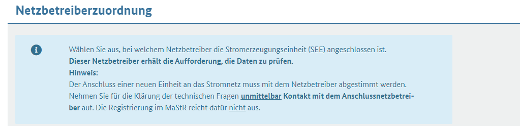

Was mich wundert: hast Du damals auch folgende Meldung bekommen bei der Registrierung Deiner Batterie?
