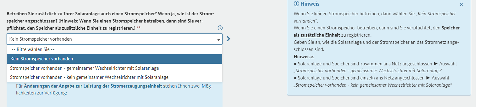

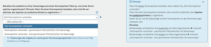

Jetzt noch ein lustiges Thema... Anmeldung...
Ich möchte natürlich nicht dass einen Elektriker hier erscheinen muss, das wäre eine Katastrophe. Im MaStr. gibts drei Möglichkeiten:
Die erste zwei: bei der Einheit den drop down for Speicher auswählen:
a) Solaranlage und Speicher sind zusammen
b) Solaranlage und Speicher sind getrennt
Dann doch auf der Startseite
c) Einheit registrieren
Welche gibt am wenigsten "trouble", a) oder b) oder c)? Oder soll ich es gar nicht anmelden?

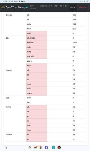

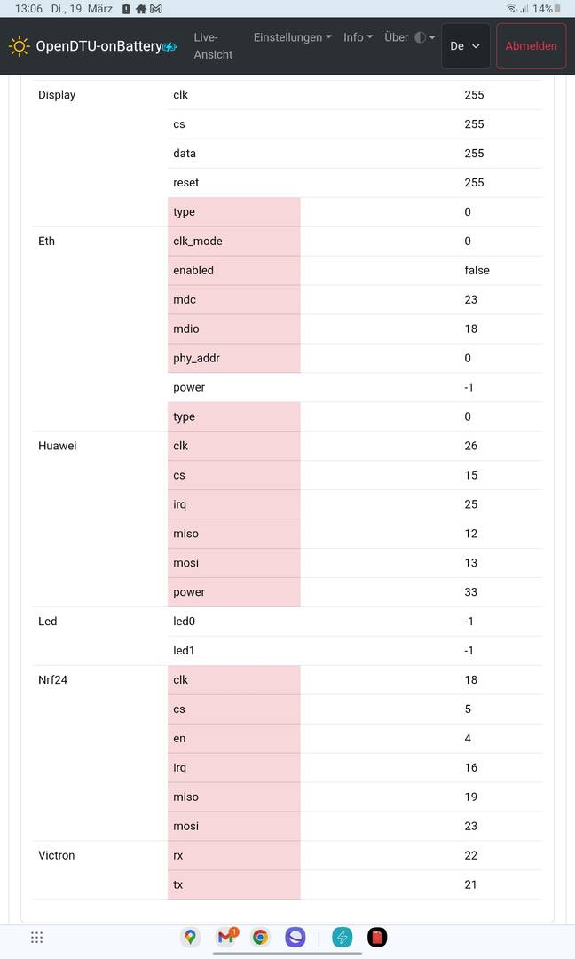

Ich vermute deine Pins stimmen nicht. So schaut das bei mir aus.
Ich kompilie das aber so in die Firmware. Du wirst ein pinmux file erstellen müssen. Da habe ich aber keine Ahnung wie das geht. Sollte aber im Wiki stehen
Schaut nahezu gleich aus. :wink:
Laut Wiki ist das einfach nur ein JSON-File. So eines habe ich von Lukas sogar noch herumliegen. Aber um das zu meiner Hardware passende Mapping zu erzeigen, müsste ich zum einen die neue OpenDTU-oB zerlegen und dann zum anderen dann noch fähig sein, anhand der Verdrahtung zu erkennen, welchen Pin wohl was sein wird - und spätestens das wird mich wohl überfordern.

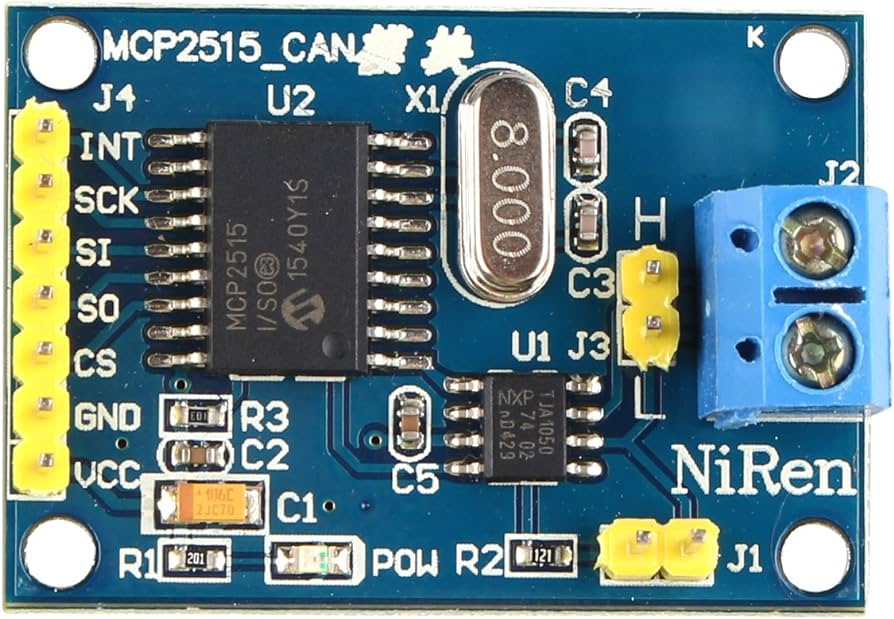

Was für einen CAN-Controller benutzt DU denn? Ist das ein MCP2515? Hat Dein Verkäufer da auch die nötigen Umbauten für die korrekte Versorgungsspannung vorgenommen? Siehe dazu https://forums.raspberrypi.com/viewtopic.php?t=141052. Oder nutzt Du ein CAN Modul von Joy-IT, wo man schon 5V und 3,3V getrennt versorgen kann?
Falls nein: Dann wird Dein CAN vermutlich nur mit 3,3V versorgt und das entspricht NICHT der CAN Spezifikation. Das KANN zwar funktionieren, ist aber nicht sicher.
Der Verkäufer hat netterweise gleich geantwortet und mir die Mappingdatei zukommen lassen. Ich spiele sie gerade ein und schaue, was passiert. ;.-)
Kann ich das irgendwo in der Weboberfläche nachschauen? Oder muss ich dazu die Hardware zerlegen?
@forum2023
Wenn ich mal davon ausgehe, dass der Verkäufer NICHT für Dich extra ein eigenes PCB entworfen hat, auf dem der Controller direkt integriert ist, dann müsstest Du ein separates kleines Board haben, dass etwas aussieht wie auf dem Foto unten. An den beiden Schraubklemmen müsste der CAN zum HUAWEI angeschlossen sein.
Wenn Du so ein Board einsetzt, dass musst Du entweder 1 Variante haben, bei dem als Versorgungsspannung 1 mal 3,3V und 1 mal 5V angeschlossen werden kann (Joy-IT Board).Die beiden PINS sind meist mit "VCC" und "VCC1" beschriftet. Wenn Du nur 1 PIN hast, der "VCC" heißt, dann muss das Board entsprechend der Anleitung unter dem Link oben modifiziert werden, damit der CAN die korrekte Spannung bekommt.
Ferner wäre noch wichtig, dass der Terminationswiderstand auf dem Board aktiv ist (dazu einen Jumper auf die Stiftleiste an der unteren Platinenkante setzen). Ein CAN Bus muss an beiden Enden durch einen Abschlusswiderstand abgeschlossen werden.
P.S: Die Stecker am Huawei sind vom Tyo JST-SM - dafür braucht man in der Tat eine spezielle Crimp-Zange. Man kann aber auch
  • auf die Adern, die vom Controller kommen, je eine Dupont-Buchse aufkrimpen. Die kann man dann auch einzeln auf die beiden Kontakte in dem Stecker aufstecken. Das ist aber eher keine dauerhafte Lösung (und man muss jedes Mal auf die Polung achten, damit man CAN-H und CAN-L nicht vertauscht)
  • den Stecker am Huawei einfach abschneiden und die Adern direkt verbinden oder einen anderen Stecker aufkrimpen, den man zur Hand hat.
Ich kann auf dem Board keinen Hersteller finden, aber es sieht praktisch genauso aus wie das auf deinem Foto. Insbesondere dass die Pfostenleiste links wie bei dir nur GND und VCC enthält. Allerdings geht eine rote Litze vom Basisboard auf die Rückseite des Can-Boards und ist irgendwo mittig aufgelötet und dann großflächig mit weiß isoliert. Insofern scheint diese manuelle Modifikation gemacht zu sein.
Der Abschlusswiderstand für den CAN Bus fehlt, da werde ich in meiner PC-Kramskiste nach einem passenden Jumper suchen.
Mit dem Mapping File habe ich noch etwas Schwierigkeiten.
Unter "Einstellungen" -> "Konfigurationsverwaltung" wähle ich in der mittleren Zeile links "Pin Mapping", dann wähle ich die passende Datei über "Datei auswählen" aus, der Dateiname wird Mitte rechts dargestellt, und dann klicke ich auf den Button "Wiederherstellen".
Die DTU tut irgendetwas und dann gehe ich zu "Einstellungen" -> "Hardware". Überraschenderweise sind da weiterhin die alten vier Default-Profile auszuwählen, aber nicht die neuen drei aus der neuen Mappingdatei.
Wie kann ich eines der neuen Mappingprofile aus der mapping.json aktivieren?
Neue Mapping-Datei: Das Wiki klingt fast so, als sollte das pure Hochladen der Datei reichen, d.h. der Button daneben ("Restore" bzw "Wiederherstellen") wird wohl nicht gebraucht?
Just select "Pin Mapping (pin_mapping.json)" in the recovery section.
When the file is uploaded the ESP performs a reboot. This is required as the pin settings could have changed within the file. [...]
To change the device profile, navigate to the "Device Manager" and selected the appropriate profile. You can see the current (Active) and the new (Selected) in assignment in the table below the combobox.
(Wenn ich aber zum Device Manager gehe, sind da weiterhin die vier Default-Profile und keines der neuen aus der mapping.json.)
