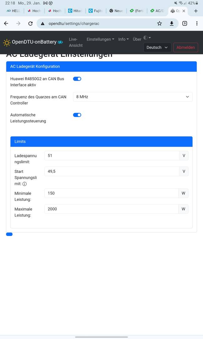

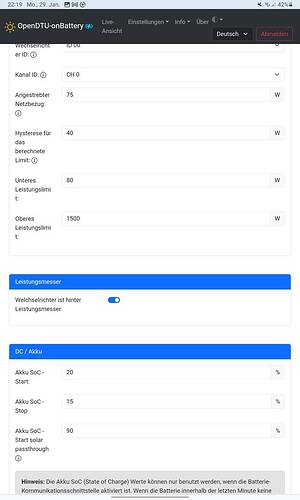

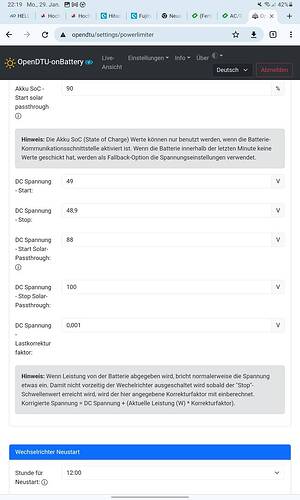

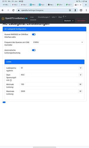

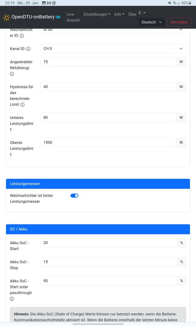

Ich betreibe das mit dem US5000 und dem HM 1500 so.
Ladehub zwischen 15 und 90%.
Gelegentlich lade ich mal auf 100% damit Balancing laufen kann. Mache ich dann manuell über die Node Red Kontrolle

Laut Victron ist 52.4V geeignet. "For this reason we opted to override the BMS and cap the voltage at 52.4V. This sacrifices almost none of the capacity and greatly improves the stability of the system."
Ich finde auf der schnelle keinen Voltageschwellwert für den Pylontech, ab wann der balancer ausreichend für die 15S genug Zeit und Voltage hat den Ausgleich zu machen. @maltes wie häufig fährst Du den auf 100%? Wie viel Volt setzt Du da an? 52.4? (dann mach ich dass manuell über den webinterface von OpenDTU-oB).
Vielleicht 52V?
Ist nicht akademisch. Die Spannung steigt bei Lifepo am Ende so schnell das das glaube ich egal ist.
Der Punkt ist das man in einem Bereich ist wo das der Fall ist damit der balancer diese Unterschiede sieht und sein Ding machen kann

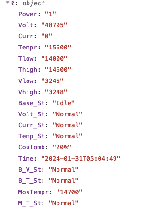

Ich kann im Prinzip alles auslesen, was man über die Pylontech Console auslesen kann. Dazu findet sich viel Info hier: https://www.photovoltaikforum.com/thread/118958-pylontech-us2000b-daten-%C3%BCber-konsole-rs232-auslesen/?pageNo=1, gleich auf der ersten Seite des Threads sind viele grundlegende INfos zusammengestellt, u.a. die Doku der Konsolenbefehle: https://www.photovoltaikforum.com/thread/130061-pylontech-us2000b-daten-protokolle-programme/
Ich nutze das wie folgt:
Von https://github.com/irekzielinski/Pylontech-Battery-Monitoring nutze ich nur den HW-Aufbau mit dem MAX3232 Transceiver.
Auf einem ESP, an dieser Aufbau an einem UART hängt, läuft ESPHome, darin dann der Stream-Server von https://github.com/mletenay/esphome-stream-server, über den ich den UART, an dem der MAX3232 hängt per TCP ansprechen kann.
Die Auswertung der Konsole in ESPHome war mir zu fummelig, daher habe ich das in Node Red gebaut. In Node-Red kann ich den Stream Server über TCP ansprechen und so Befehle an die Pylontech Konsole absetzen und die Antwort auslesen.
z.B. liefert der Konsolenbefehl "pwr" für jede Zelle des Akkus folgende Werte:
... und "bat 1"
So kann ich für jede einzelne Zelle die Spannung sehen und die maximale und minimale Spannung berechnen (und damit den Bedarf für ein Balancing)

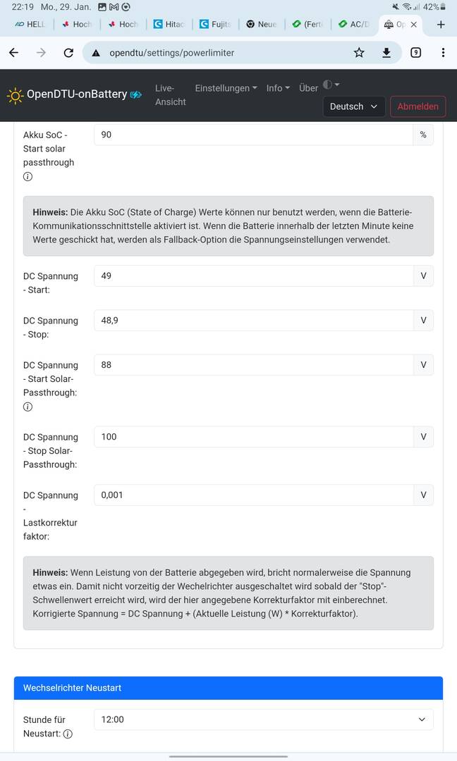

Ich habe eine Frage zum 'Oberen Leistungslimit' in den Dynamic Power Limiter Settings:
Kann man diesen Wert via MQTT oder API setzen/verändern?
Ich habe versucht, das 'UpperPowerLimit' im Code zu verfolgen, blicke da aber nicht durch, bzw. sehe nicht, dass das von 'aussen' gesetzt werden könnte.
Hintergrund ist, dass ich den Wert am Ende des Tages, sobald das Haus aus dem Akku 'lebt', so anpassen möchte, dass die vorhandene Akkukapazität, gleichmäßig verteilt, bis zum nächsten Sonnenstrahl/Morgen, aufgebraucht wird (anstatt sie z. B. konzentriert für das abendliche Kochen/Backen zu verballern, was ja mit heftigen, ungewollten Einspeise-Überschwingern einhergeht).
Die im Live View beim Inverter setzbaren Limits (temp. und dauerhaft) sind hierfür ungeeignet, da sie vom Dynamic Power Limiter immer wieder überschrieben werden(!?)
Diese wirken wohl nur bei deaktiviertem Dynamic Power Limiter und sind dann keine Obergrenzen, sondern fixe Leistungswerte, die der Wechselrichter dann stur liefert(!?)
Die Funktion des Dynamic Power Limiters würde ich gerne erhalten, um nicht unnötig Energie einzuspeisen - deshalb die Änderung des oberen Limits.
@cerise
Über die Web-API geht das definitiv per HTTP POST an die URL /api/powerlimiter/config. Dazu
HTTP Header wie folgt setzen:
im Body ein JSON wie es von GET /api/powerlimiter/config geliefert wird. Das JSON muss "form encoded" im Body stehen, also data='<stringified JSON>', siehe auch Dokuz zur WebAPI. In dem JSON dann den Wert mit dem Key "upper_power_limit" auf den gewünschten Wert setzen. Habe den Endpunkt zwar noch nicht verwendet, um die Grenzwerte zu ändern, aber um den DPL per API zu aktivieren/deaktivieren.
Siehe dazu im Code: https://github.com/helgeerbe/OpenDTU-OnBattery/blob/development/src/WebApi_powerlimiter.cpp in der Methode
void WebApiPowerLimiterClass::onAdminPost(AsyncWebServerRequest* request)
Vielen Dank für die Anleitung.
Ich muss also die gesamte powerlimiter/config auslesen und mit geändertem value beim key 'upper_power_limit' wieder posten.
Mal sehen, wie ich das in openHAB bewerkstelligt bekomme…
