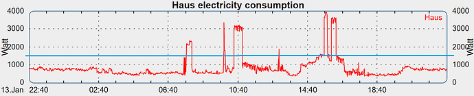

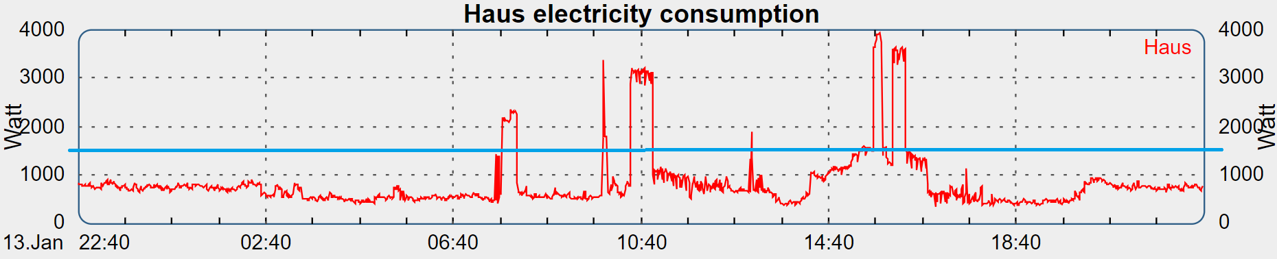

Ich bin hier vorsichtig.... hier ist meine Erfahrung:
  1. Klar, es wäre viel einfacher, wenn die OpenDTU mehrere Wechselrichter steuern könnte - ich musste mir keine weitere Gedanken darueber verbringen.
  2. Spitzenlasten! Wie viele davon es gibt, und was fuer einen Unterschied macht.... jeder muss fuer sich seine eigene Erfahrung machen.

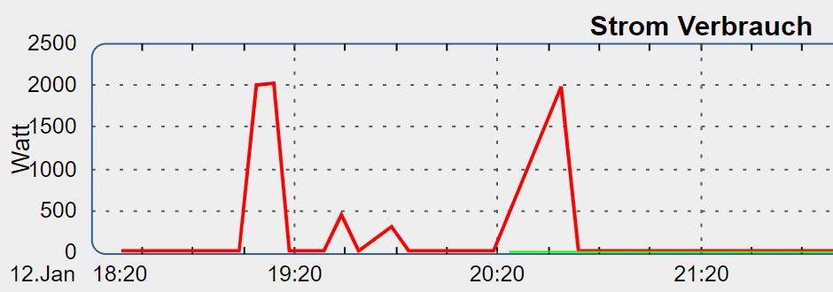

    Hier zum Beispiel mein Verbrauch während der letzten 24 Stunden. Ich habe eine blaue Linie auf die 1500W gezogen.
    Meine Grundlast ist sehr hoch (ca 600-800W).
    Alles ueber die blaue Linie ist das, was eine HM-1500 nicht abdecken wuerde:
  • Herd, Wasserkocher und Mikrowellenherd
  • Föhn (meiner Frau)
  • Bügeleisen
    Die Bereiche die nicht abgedeckt werden, reichen nicht aus um den Aufwand eines zusätzlichen Wechselrichters wirtschaftlich zu begründen.
Aber wie gesagt, es ist das eigene Profil das zaehlt, vielleicht ist es bei dir anders.

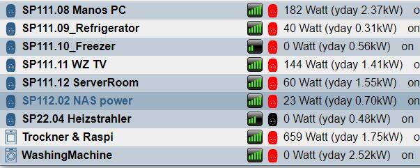

Woher kommt Deinen hochen Grundlast her? Hier laufen bei 90W einen Fritz!Box, noch einen Router, einen TV-Box mit Zigbee hub (IO-Broker) und vieles in Standby. Muss sagen dass ich schon rigorös Verbraucher eliminiert habe (zB Satanlage nutzen wir nie, 2. alter Kühlschrank usw) und wirklich alles auf LED umgerüstet habe.

Drei Stockwerke, drei Fernseher, drei Server, 2 Laserdrucker, 1-2 PCs mit mehreren Bildschirmen, 40 Shellys&Tasmotas... und das ärgerlichste sind die drei USVs :face_vomiting:

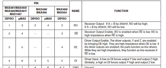

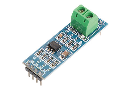

ich vermute einen TTL auf RS485 umsetzer also irgendwas wie das heir:

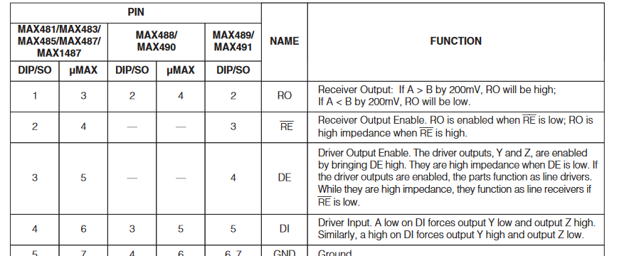

wobei dieser 4 Daten Pins hat (RX, TX, RX_Enabel, TX_enable) (genauso wie der TTL -RS485 umsetzer für die JK BMS-Anbindung)
im code werden aber nur die beiden Daten Leitungen referenziert (RX & TX)
sind dann die beiden enable Signale fest zu verdrahten?
Falls das so ist, würde ich das RX_Enable aufgrund seiner invertierten Funktion auf GND legen
und das TX_enable mit dem TX Signal verbinden, so das immer wenn eien 1 gesendet werden soll auch diese gesendet wird aber wenn eine Null gesendet werden soll floatet dann der RS485-Bus.. (nicht so toll)

Das RE und DE kannst du verbinden und mit einem pin des esp verbinden. Diesen pin machst du vor senden H und nach sendeende low.
So:
  //write command into Multiplus  :)
digitalWrite(VEBUS_DE,HIGH);      //set RS485 direction to write
Serial1.write(txbuf2, len); //write command bytes to UART
Serial1.flush(); //
digitalWrite(VEBUS_DE,LOW);   //set RS485 direction to read
Das flush() wartet bis das letzte bit raus ist.

500-600W Trockner? Nochmals Mist! ich sehe ich brauche einen neuen (659W) :grimacing:
Spass bei Seite, bei mir sind die 55"+ Fernseher, die Tiefkühltruhe und die verdammten USVs (30W pro USV :face_vomiting: )

you also need rs232<->rs485 converter:
  • with automatic flow direction control (look at images below) or
  • with additional pins for flow control, like MAX485 (in this case MAX485 DE and RE pins must be connected together to one of uC pin and this pin must be passed when initializing the library)
Vielleicht hilft das?

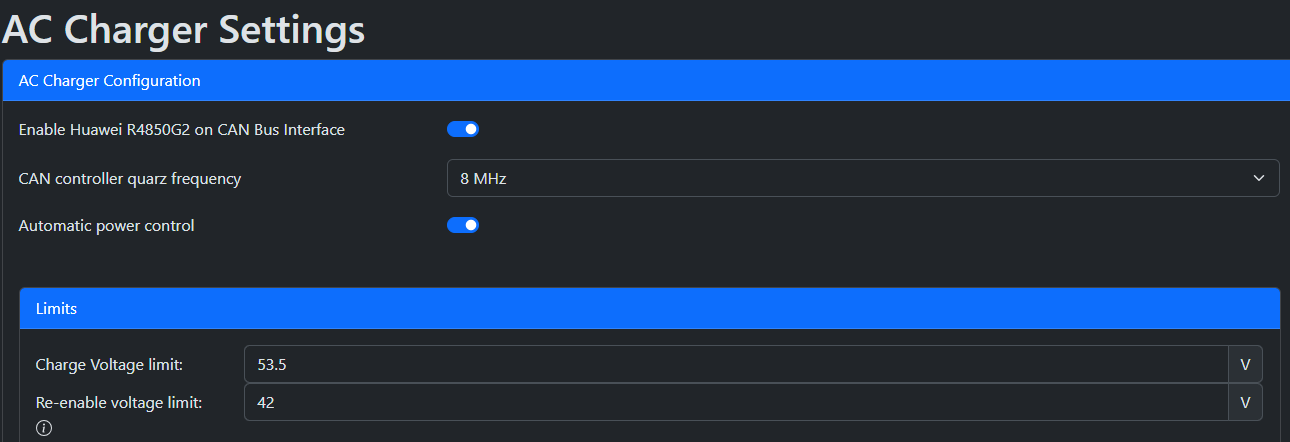

Newbie Frage:
Ich habe jetzt den Huawei erfolgreich angehängt (nur CAN, slot detects muss ich noch machen) und lese mich gerade ein in den Einstellungen für "automatic mode". Für den Pylontech US5000C setzte ich doch: Charge Voltage limit: 53.5, richtig?

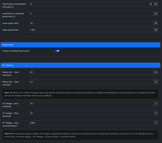

Ich verstehe die Funktion von "Re-enable voltage limit:" . Wie funktioniert dass?
Habe versucht in diesem Thread schlau zu werden, aber zB hier ist es auch nicht eindeutig für mich.
Kann jemand man all seine Pylontech, Huawei, HM webinterace settings per screenshot posten?
@arch86
Ich habe als "Charge voltage limit" 52V entsprechend der Empfehlung von VICTRON für den Pylontech. Wenn man auf 52V lädt, dann wird der Akku auch zu 100% voll und die Belastung für den Akku ist kleiner als bei höherer Spannung.
Für das "Re-Enable Voltage Limit" muss man etwas zur Ladekurve von LiFePO4 Akkus wissen. Wenn man sich der Ladeschlussspannung nähert (also der SoC fast 100% erreicht), dann sinkt die LAdeleistung, die der Akku aufnimmt, immer weiter ab. Ganz ohne Reduzierung der Leistung am Ladegerät, der Akku nimmt von sich aus einfach nicht mehr auf (außer man erhöht die Spannung).
Man kann also an der Stromaufnahme des Akkus bei der gegebener Spannung feststellen, ob der Ladevorgang beendet werden kann, weil der Ziel-SoC erreicht ist (auch ohne, dass das BMS einen SoC meldet).
Mit der aktuellen Art der Konfiguration werden leider 2 Aspekte vermischt:
  1. Erkennung, wann der Akku voll ist (SoC nahe 100%)
  2. minimale Ladeleistung, um ineffiziente sehr niedrige Ladeleistungen zu vermeiden
So kann man leider nicht trennen zwischen bewusster Untergrenze der Ladeleistung und dem Abbruchkriterium für den Ladevorgang insgesamt.
Ich habe z.B: folgende Einstellungen bei mir - ich experimentiere da aber gerade auch (habe auch einen US5000) :
D.h. bei mir wird der Ladevorgang beendet, wenn bei einer Spannung > 51,6V die Leistung unter 75W ist. Damit ist der SoC ca. 96%

Kannst Du Deine Werte mal posten? Ich habe einen HM-1500, daher 50-1500 gesetzt als Min und Max.
Bei SoC bin ich Ich kann mir vorstellen dass im Sommer einen niedrigen SoC Start gut ist (zB 25%) und im Winter einen höheren (zB 80%), weil die Chance es zu laden viel höher ist im Sommer, sprich, dann kann man "viel von der Bandbreite nutzen". Oder sehe ich das falsch?
Welche Werte nutzt Du da?
Warum werden noch mal DC start und stop Voltage abgefragt? Nur als Absicherung, oder? Was sind hier sinnvolle Werte für den US5000?
@arch86
Der Dynamic Power Limiter (DPL) hat mit der automatischen Leistungssteuerung des Huawei eigentlich nicht viel zu tun. Der DPL kümmert sich darum, das Einspeisen aus dem Akku zu steuern (also das ENTLADEN des Akkus), die automatische Leistungssteuerung kümmert sich darum, den Akku wieder zu laden.
Zu einem Zeitpunkt sollten nie BEIDE GLEICHZEITIG aktiv sein, weil es wenig Sinn macht, den Akku mit eingespeistem Strom zu laden. Das wäre ja einfach Stromverschwendung. Aber das verhindert OpenDTU oB auch recht zuverlässig.
Bzgl. der Grenzwerte:
Stop SoC gibt an, wann der DPL damit aufhört, Strom aus dem Akku einzuspeisen. Wenn der SoC diesen Wert erreicht, dann schaltet der DPL den Inverter ab
Ich habe diesen Wert im Winter etwas höher gesetzt (20%) als im Sommer (15%), weil es im Winter auch mal ein paar Tage hintereinander geben kann, am denen der Akku gar nicht geladen wird, weil kein Überschuss da ist. Wegen des Eigenverbrauchs von Inverter, Netzteil etc. erreicht der Akku dann nach ein paar Tagen kritisch niedrige Werte. Um dem vorzubeugen, entlade ich den Akku nicht ganz so weit. Dann überlebe ich auch ein paar Tage ganz ohne Sonne und ohne aus dem Netz nachladen zu müssen.
Außerdem habe ich festgestellt, dass in diesem Bereich die SoC Angabe des Pylontech nicht zuverlässig ist. Die ist bei mir ein 2-3 Mal von 15% innerhalb weniger Minuten auf <10% gesprungen und damit in den kritischen Bereich, wo der Akku unbedingt geladen werden will.
Start SoC gibt an, ab welchem SoC der DPL wieder mit dem Einspeisen beginnt. Da halte ich 80% für viel zu hoch, denn dann muss der Akku ja schon sehr voll sein, damit Du überhaupt mit dem Einspeisen anfängst. Ich habe in Dezember und Januar die 80% eigentlich nie erreicht außer in den letzten 2 Tagen, in denen wir endlich mal viel Sonne hatten. Ich habe da 25% eingestellt.
Die Spannungsangaben sind nur für Akkus, die keinen SoC liefern oder als Sicherung, falls mal der SoC nicht gelesen werden kann. Dann wird über die Spannung abgebrochen. Bei einem Pylontech ist das also eher weniger relevant.
Ich habe einen HM600, daher kann ich bzgl. HM1500 nicht viel sagen. Bin aber nicht sicher, ob das da überhaupt einen großen Unterschied macht. Grundsätzlich sind ja erstmal Einspeisungen >600W aktuell in D einfach verboten, deshalb habe ich ein HM600, der kann pysisch gar nicht mehr leisten. Das musst Du mit Dir selbst ausmachen, ob Du Dich daran halten willst.
Ich würde aber auf jeden Fall eine Hysterese von mind 10W einstellen, sonst regelt der DPL bei jeder noch so kleinen Abweichung nach. Und das halte ich schon deshalb nicht für sinnvoll, weil man den WR gar nicht so genau steuern kann. Außerdem regelt der WR ja nicht wirklich ständig und in Sekundenbruchteilen nach, daher habe ich da etwas Luft für Schwankungen eingeplant.
Und bei der Target Power Consumption from Grid würde ich auch nicht die 0 anstreben, denn dann speist Du verhältnismäßig oft auch etwas Strom aus dem Akku ins Netz ein.
Meine Werte aktuell:
Danke! Ja, sinnvolle Werte... habe trotzdem mal sicherheitshalbe Volt Werte hinterlegt, falls er doch mal einen SoC issue hat.
