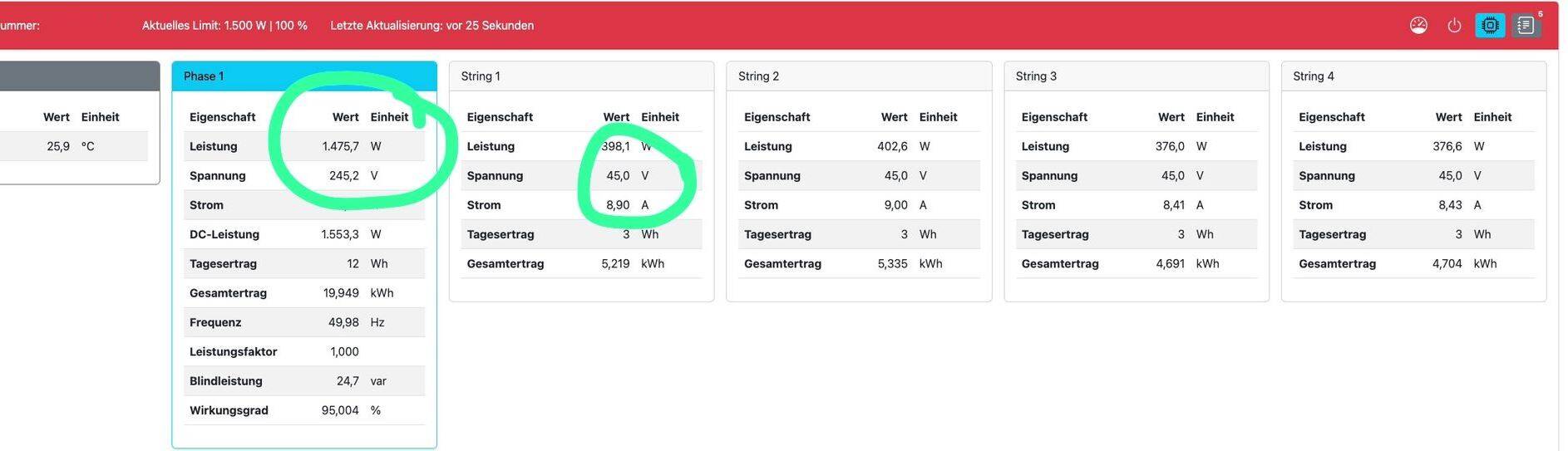

300W würden wir zwar reichen, aber genau deswegen habe ich es so gemacht wie beschrieben.
Wie haben sich deine Probleme geäussert, also wie hast du das Problem festgestellt?
Ich habe z.B. 900W als Soll eingestellt, er hat aber nur deutlich weniger eingespeist, und nicht auf allen 4 Kanälen dasselbe, sondern nur auf 1 Kanal zu wenig. Waren 3 Kanäle statt 4 angeschlossen, war der "zu wenig-Kanal" ein anderer als vorher und die Summe immer noch falsch.
OK @lars72 jetzt muss ich natürlich fragen:
Wenn du deine HMS 2000 einen Power Limit befählst (Direktes Befehl, permanent, oder temporär) was passiert?
Wird es korrekt erreicht, oder passiert das gleiche Phänomen?
Macht es einen Unterschied wenn du es probierst mit: AHOY, OpenDTU, OpenDTUonBattery?

Meine Versuche waren alle direkt mit OpenDTU. Das ...OnBattery verwende ich nicht. Bei Anschluß des HMS-2000 an 4 Solarmodulen war die Drosselung normal und korrekt. Daher tippe ich auf ein Durcheinanderkommen der 4 MPPT-Regler, wenn die alle parallel an derselben Akku-Versorgung hängen.
Ansonsten nutze ich die Drosselung über OpenDTU ausgiebig und ohne Probleme (2x klassische Balkonkraftwerke mit HM-600, sowie 2x HMS-500 am Akku), deswegen schiebe ich die Probleme mit dem HMS-2000 nicht auf Unerfahrenheit meinerseits.

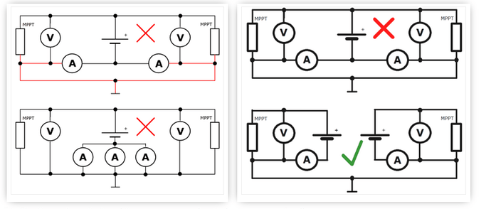

@solarheini Von der ganzen Diskussion die wie hier führen (werden) gibt es viele Sachen die ich auf deine Grafik nicht verstehe wie z.B. der Unterschied zwischen oben links / oben rechts.
https://www.akkudoktor.net/wp-content/uploads/wpforo/attachments/11816/27730-image.png
Laut Theorie, sollte die Hoymiles GAR NICHT mit Batterie funktionieren (steht auch so, in der Bedienungsanleitung).
Es gibt kein Grund warum die MPPTs nicht die volle Leistung von der Batterie nehmen (und sich in die Luft "verpuffen", laut Handbuch arbeiten die HM- mit 11.5A, akzeptieren max. 15A pro Eingang).
Anstatt dessen, wissen wir aus empirischen Tests, nehmen sie 10A pro Eingang!
Treu nach dem Motto "Probieren geht über Studieren" habe ich den Test letztes Jahr gemacht (im Aussen-Bereich, auf dem Parkplatz, off-Grid) mit einem Hoymiles HM-1500 (vier Eingänge).
Anstatt des erwarteten Kurzschlusses, hat er 10A pro Eingang absorbiert. Ob 25V Batterie, oder 48V, die 10A max. bleiben erhalten.
Ich habe bis heute niemanden getroffen, der eine plausible Erklärung geben kann, warum die HM- Serie auf 10A max. pro Eingang einpendelt, anstatt die volle A Leistung von der Batterie aufzunehmen (und verpuffen).
Wo will ich mit dieser Aussage hin: Da die HM-Serie offensichtlich sich nicht nach den Regeln der Physik verhält, finde ich es genauso wenig überraschend dass es keine Probleme gibt wenn alle Eingaenge auf die gleiche Batterie angeschlossen werden koennen.

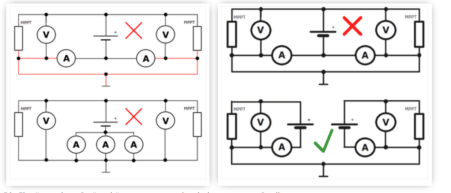

oben links ist das Problem rot hervorgehoben.
Die Ströme werden gemessen und die Aufnahme geregelt / begrenzt.
Das dies nicht wirklich möglich ist wenn man die Ströme zufällig verteilt und nicht nur durch das zum MPPT gehörige Amperemeter fließen lässt erschließt sich scheinbar nur Leuten mit einem entsprechend fachlichen bzw. beruflichen Hintergrund?
Links oben und unten ist das Gleiche. Nur anders gezeichnet ...
