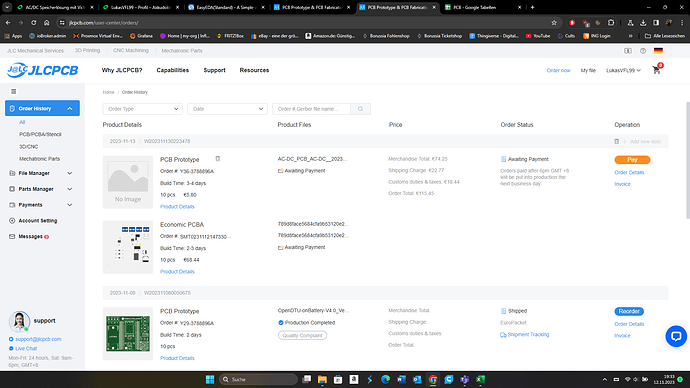

Das habe ich mich auch schon gefragt, ob das wohl richtig sein kann nur HV2 anzuschließen und LV2 unbelegt zu lassen. Aber ich habe jetzt GPIO 33 an LV2 gelegt und noch einen GND Anschluss an einer Schraubklemme. Damit müsste ja alles passen und ich würde 10 Stück bestellen. Dann die fehlenden Teile korrigieren und Pakete rausschicken an euch.
@cacu15 danke für deine schnellen und konstruktiven Rückmeldungen
@lukasvfl99
Supi. Wie machen wir das mit der Bezahlung? Ginge PayPal-Friends?
@cacu15 ja das wäre das einfachste. Auf meinem Profil habe ich den Link zu PayPal hinterlegt.

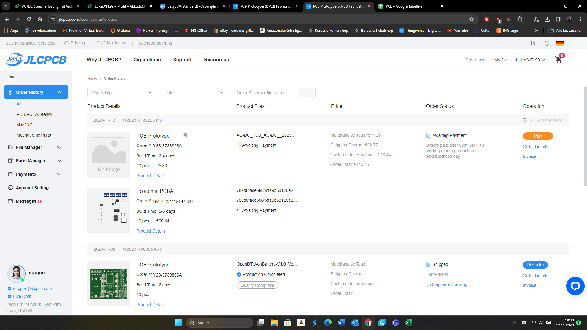

Dann einmal zu den Kosten:
10 PCBs für 115,45€ --> 11,55€
Buchsenleiste pro PCB 0,50€
4rer Schraubklemme 0,50€
Versand 1,95€
Macht also pro PCB 14,50€

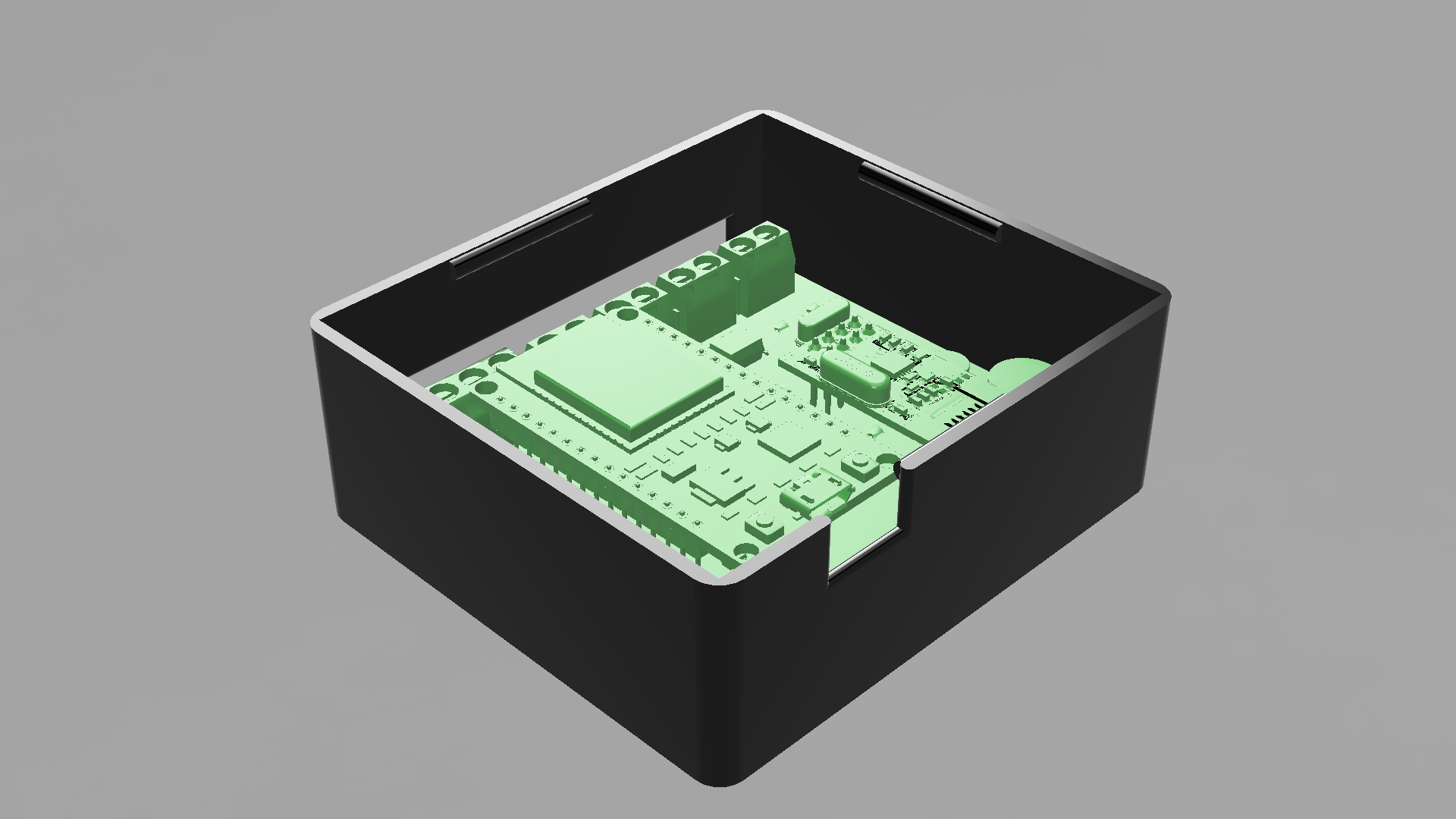

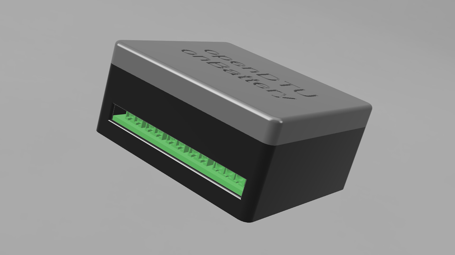

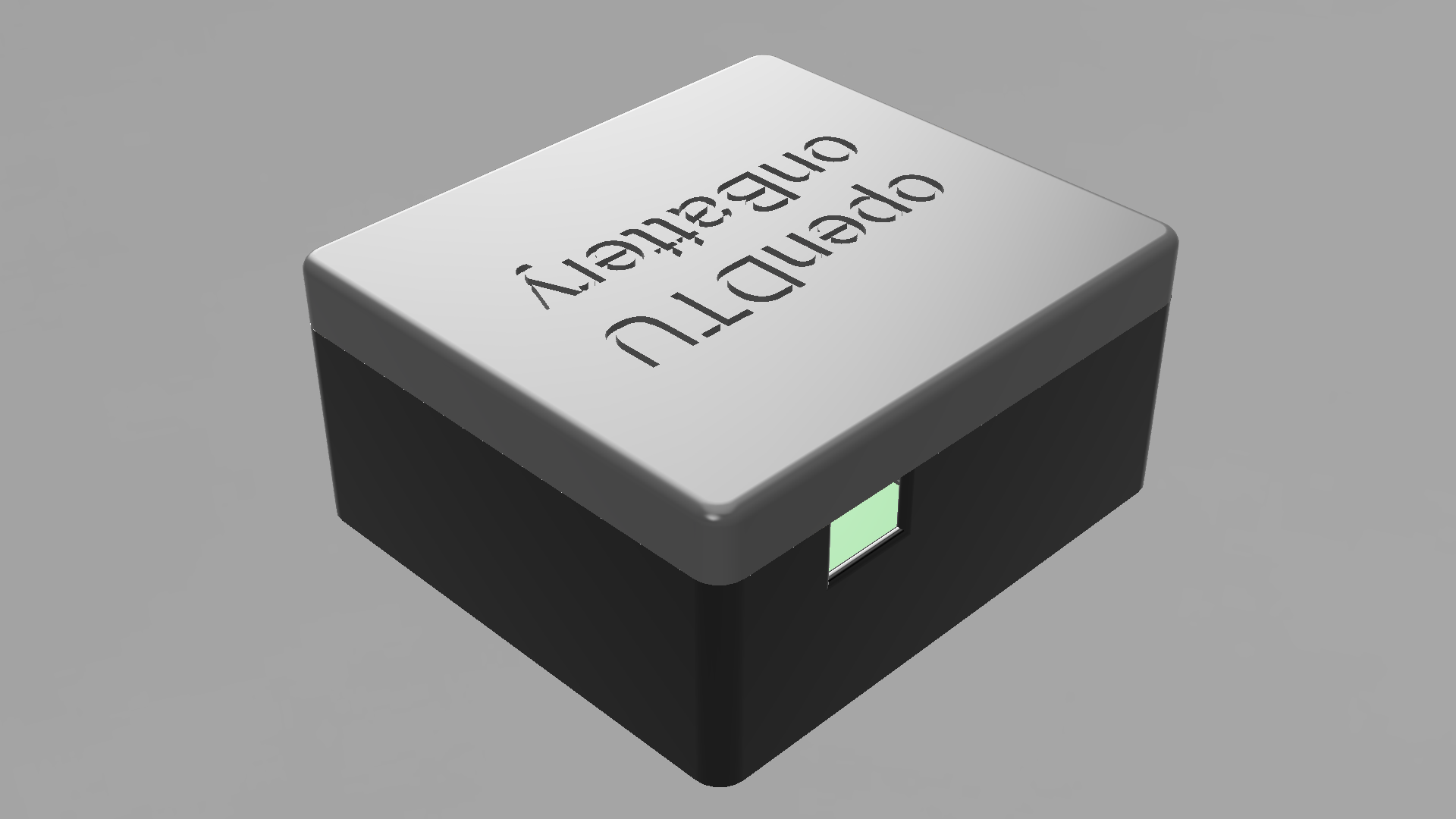

Habe auch mal fix ein Gehäuse gezeichnet
auch ein interessantes Projekt.

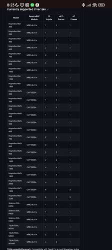

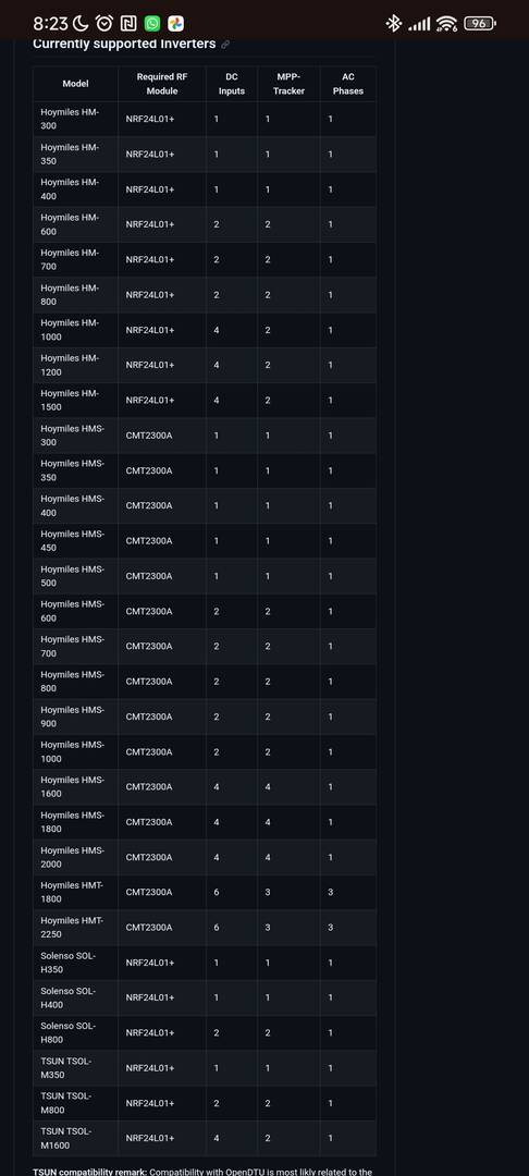

@bench nur ein esp32 und ein nrf24l01+. Das einzige was man beachten sollte ist das der ESP32 eine Maße von 5.5cm X 2.7cm(2.8cm) und 38 Pins hat. Das hat aber eigentlich so gut wie jeder.
Ich nutze ganz gerne diese hier.
https://amzn.eu/d/6y56vba
Das hier wäre korrekt? https://amzn.to/3SDAaDN als Funkmodul? Oder besser das: https://amzn.to/3syxWLC
@bench korrekt. Das geht mit den folgenden Hoymiles Wechselrichtern.
