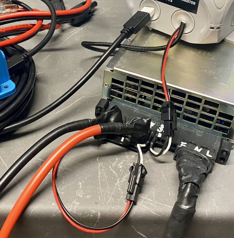

Hi, ich kann dir leider nicht bei der PCB-Gestaltung/Auslegung helfen (absolut kein Plan davon und daher froh, das (du) sich jmd dem Thema annimt :wink: ) , aber ich hab das Huawei G4850R2 und Victron 75/15 oder 100/20 da und könnte am Ende schauen, ob es damit funktioniert. Ich würde mich dann ggf. schon mal für eine PCB anmelden.
Aktuell hab ich das bereits lauffähig auf einer anderen gekauften Platine (Allian..Ap...) erweitert und mit dem gemoddeten MCP2515CAN (mit 8Mhz Quarz) an einem JST SM 2-Pin (passend zum Huawei-Adapter) und den Victron über eine JST 2.0 Ph 4-Pin (Buchse) erfolgreich laufen.
Kabellos und modular steckbar mit Anschlüssen wäre natürlich das I-Tüpfelchen.

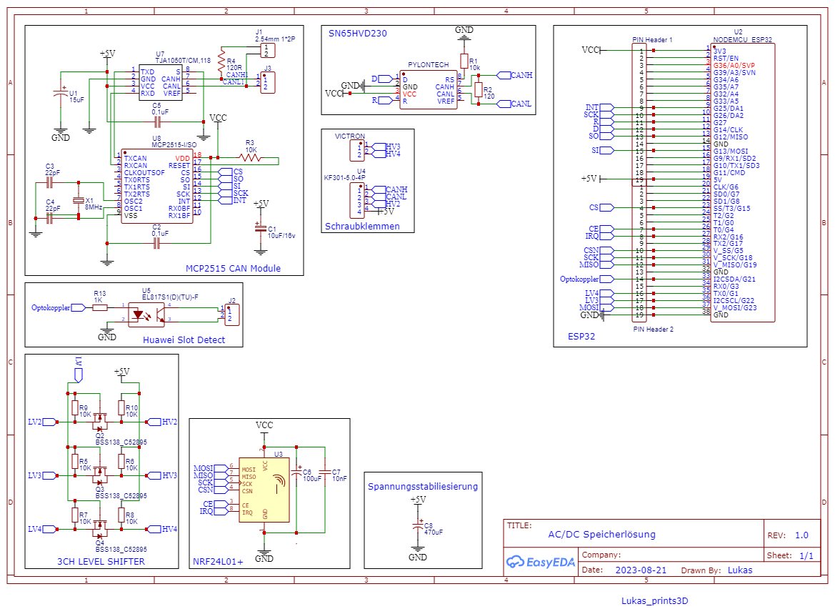

Hallo @lukasvfl99,
hier mein Feedback zu Deinem Schaltplan von AC/DC Speicherlösung mit Victron MPPT, Pylontech, Hoymiles, Huawei und openDTU-OnBattery - #328 von lukasvfl99 - Stell dein Batterie/Powerwall/PV Projekt vor - Akkudoktor Forum - wie gesagt: ich habe da wenig Erfahrung.
sieht insgesamt schon gut aus. Folgende Dinge sind mir aufgefallen:
  • NRF24L01+: Der MOSI Pin des NRF ist nicht verbunden. Müsste m.E. entsprechend der Standard OpenDTU Konfig mit G23 am ESP32 verbunden sein
  • Pylontech sieht für mich OK aus.
  • Huawei / MCP2515 sieht für mich OK aus. Zur Beschaltung von CAN Transceiver und Controller kann ich nichts sagen, da gehe ich mal davon aus, dass Du das einfach von den verfügbaren Modulen kopiert hast?
  • Eine Frage zu der Klemmleiste U4 (KF301-5.0-4P): Warum ist da HV2 vom Levelshifter und +5V verbunden? Wenn ich das richtig sehe, dann ist diese Klemmleiste für die Pylontech-Verbindung gedacht. Wozu brauche ich da die +5V? Und HV2 wäre ja die 5V Seite des Level-Shifters. Die macht dann aber ohne eine Verbindung an LV2 wenig Sinn. Aber im Diagramm sehe ich keine Verbindung zu LV2.
  • Der Levelshifter ist mit "LV" verbunden - das müsste dann VCC = 3,3V sein, richtig? Ich finde sonst im DIagramm keinen mit "LV" verbundenen PIN. LV1/HV1 und LV2/HV2 im Levelshifter sind aktuell unbenutzt, korrekt? Den Levelshifter braucht man also nur für die VICTRON Verbindung?
Nachtrag: Wenn ich das richtig sehe, dann hast Du folgende Kondensatoren zur Spannungsstabilisierung eingeplant:
  • Am MCP2515 : 10 mF
  • Am NRF24L01+: 100mF + 10 nF
  • Spannungsversorgung des gesamten PCB: 470 mF
Das entspricht mW den Empfehlungen, die man so zu den einzelnen Modulen im Internet findet. Keine Ahnung, wie sich das dann in dieser Kombination verhält.
Gruss
Carsten

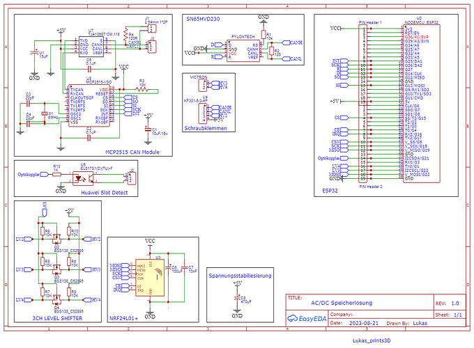

Ups da habe ich wohl versehentlich die Leitung gelöscht. Das ist behoben.
Korrekt das MCP habe ich einfach so kopiert und auch mit dem 5V Mod angepasst.
Die HV2 und 5V hatte ich wegen dem Relay Modul da hingelegt, falls die andere Lösung nicht klappen sollte, kann man das Board immer noch anschließen und nutzen.
LV2 wird laut den Docs aber auch gar nicht angeschlossen ober habe ich das falsch?[quote data-userid="17247" data-postid="163228"]
[/quote]
Korrekt der Levelshifter ist nur für den Victron da, bzw auch für das Relay Modul im Fall der Fälle. LV wird gar nicht benötigt, der ist mit 5V direkt verbunden. Habe gerade den LV1 bzw HV1 Kanal rausgeschmissen, da wir ja nur 3 brauchen.
Ich habe halt keine Ahnung wie das mit dem Oktokoppler läuft ob der richtig angeschlossen ist und funktioniert. Habe es aber exakt so angeschlossen wie pv-maix.

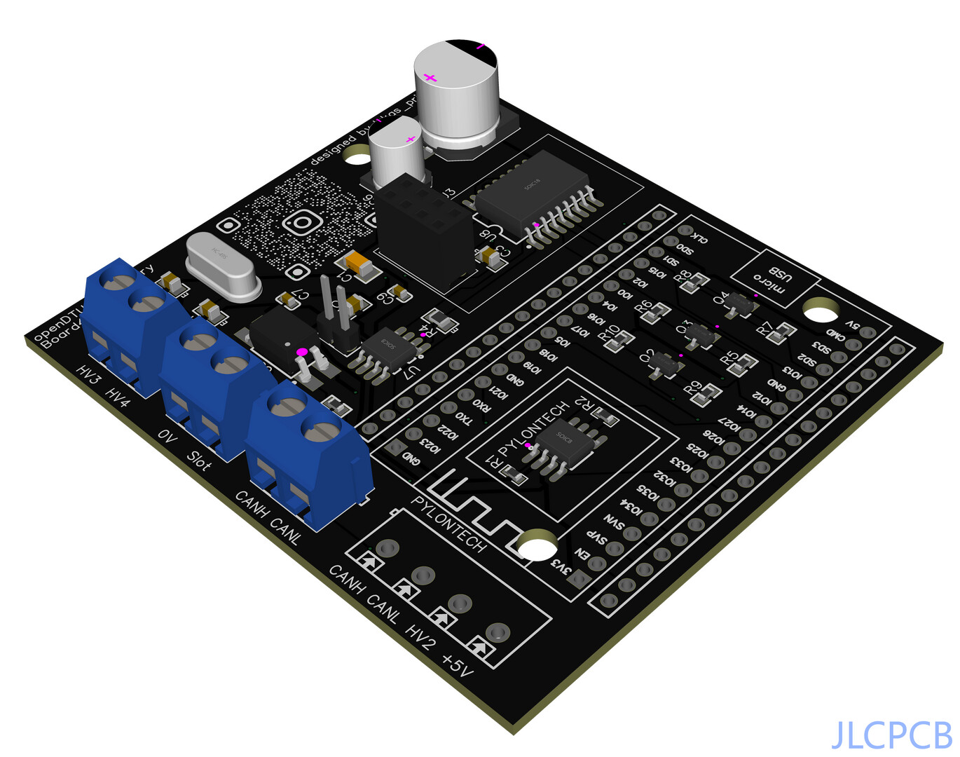

So ich habe gerade nochmal die PCB beim Hersteller hochgeladen. Bin jetzt bei einem Preis von circa 115€ für 10 bestückte PCBs.
Es fehlen lediglich die Buchsenleisten für den ESP und die 4er Schraubklemme, die Teile habe ich aber rumliegen und würde sie sonst auflöten.
Wer hat denn alles Interesse an der ersten Rutsche?

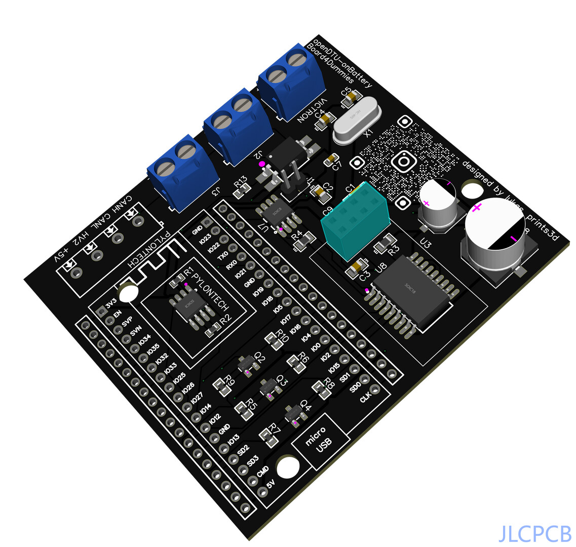

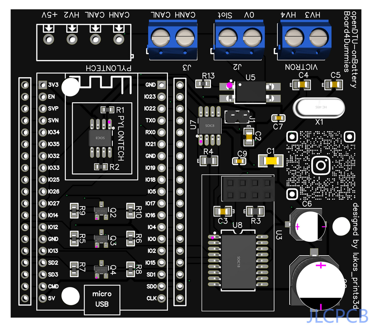

Hier Mal ein paar Bilder wie es aussehen wird. Es fehlen wie gesagt noch Buchsenleisten und die 4rer Schraubklemme.
@lukasvfl99 ich kenn mich zwar wenig aus, bitte korrigiert mich, aber fehlt dem VE.Direkt noch ein „GND“ und müsste dann 3 polig sein?

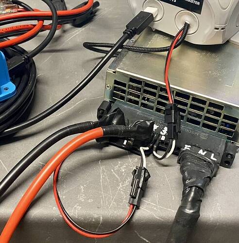

Slot Detect… ka, ich nutze das Huawei einfach mit dem passenden Verbindungs-Anschluss-Adapter, der hat nur + , - , 2 x 2 Pin (CanH/CanL) und (Slot Detect oben/unten) L,N,PE… hab’s dann bei mir direkt (Slot detect oben und unten) mit (-48v) verbunden, wie im BavarianS Beispiel. Ohne dran rumlöten zu müssen. Dann läuft es jedoch dauerhaft und muss separat an/aus geschaltet werden.
Ich hab also nur CAN H und CAN L die eigentlich an die Platine müssten.
Könnte sich das bitte von den Profis noch mal jmd ansehen und ggf. kommentieren? Danke
